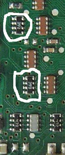

Hallo zusammen kann mir jemand behilflich sein und sagen was das für ein Bauteil ist oder wo ich mehr infos dazu bekomme. Wo kann man Ersatz dafür kaufen..?? gruß

Hallo zusammen kann mir jemand behilflich sein und sagen was das für ein Bauteil ist oder wo ich mehr infos dazu bekomme. Wo kann man Ersatz dafür kaufen..?? gruß Mieses Foto, kann man ja kaum erkennen. Ich würde die Aufschrift für 393 halten, das ist ein Widerstand von 39 kΩ. Aus der Bauform ergibt sich dann, dass davon 4 Stück nebeneinander drin sind.

danke schonmal für die rasche Antwort.. hier nochmal ein größerer ausschnitt, wo man zwei von diesen Bauteilen sehen kann. 1.)Kann man die irgendwo so fertig kaufen, wenn einer beschädigt ist? 2.)ist es egal wie ich die einlöte, ich meine ob ich jetzt e6e oder 393 zu sehen habe... 3.) was bewirken die widerstände?? gruß
#1409124
1) vermutlich ja. 2) mess es aus. 3) sie widerstehen
#1409163
Polak schrieb: > 1.)Kann man die irgendwo so fertig kaufen, wenn einer beschädigt ist? ziemlich unwahrscheinlich, dass widerstände ohne sichtbare erscheinungen kaputtgehen. hier kriegst du neue: www.hbe-shop.de > 2.)ist es egal wie ich die einlöte, ich meine ob ich jetzt e6e oder 393 > zu sehen habe... kommt drauf an, wie der innere aufbau ist. sieht aber so aus als wärs egal. > 3.) was bewirken die widerstände?? sie widerstehen ^^ mehr kann man auf dem grauenhaften und winzigen ausschnitt nicht erkennen. Polak schrieb: > danke schonmal für die rasche Antwort.. hier nochmal ein größerer > ausschnitt, wo man zwei von diesen Bauteilen sehen kann. Das Bild sieht immer noch scheußlich aus. Das ist ein von JPEG- Artefakten durchsetzter Pixelhaufen, auf dem man nicht viel erkennen kann. Ob die Dinger noch OK sind, kannst du vermutlich einigermaßen brauchbar mit einem Ohmmeter im ausgeschalteten Zustand nachmessen. >Ob die Dinger noch OK sind, kannst du vermutlich einigermaßen >brauchbar mit einem Ohmmeter im ausgeschalteten Zustand nachmessen. Das Ohmmmeter würde ich aber im eingeschalteten Zustand benutzen ;-)

Du kannst auch 4 einzelne 0603 Widerstände (39 kOhm) hochkannt einlöten, musste ich auch schon machen, die passen prima...

mein verstand zeigt an, dass das kondensator-arrays sind. lass dich nicht verwirren!

ich gehe davon aus das dieses Bauteil beschädigt ist, weil ich mich an die einzelnen Beinchen anlöten wollte, und jetzt sieht das alles so verschmolzen aus neben den beinchen... womit lötet ihr solche kleinteile. ich habe mir dieses ersa rds80 zugelegt und hotair zum rauslöten... habe noch nicht soviel ahnung davon, aber es macht mir spaß mit sowas zu spielen...:-) in diesem shop habe ich geschaut aber unter was suche ich diesen 39kOhm Widerstand..?? gruß Polak schrieb: > ich gehe davon aus das dieses Bauteil beschädigt ist, weil ich mich an > die einzelnen Beinchen anlöten wollte, und jetzt sieht das alles so > verschmolzen aus neben den beinchen... womit lötet ihr solche > kleinteile. Mit einem passenden Lötkolben, vor allem mit viel Flussmittel. Mehr wirst du wahrscheinlich nicht brauchen, du hast nur einen dicken Zinnklumpen dran. Mit Flussmittel sollte sich das Zinn wieder auf die Lötpads zurück ziehen. Solange du keine der Kontaktflächen des Widerstands abgerissen hast (weil du z. B. einen Draht angelötet hattest und daran dann gezogen), brauchst du nicht davon ausgehen, dass das Teil kaputt ist. Das bisschen Löttemperatur halten die auch eine Stunde lang aus, wenn's sein muss. > in diesem shop habe ich geschaut aber unter was suche ich diesen 39kOhm > Widerstand..?? Bei Farnell selbst lässt es sich besser suchen. Dort das nötige Teil rauskramen und dann die Bestellnummer notieren. Danach gehst du zum hbe-shop und gibst direkt die Farnell-Bestellnummer ein. http://de.farnell.com/phycomp-yageo/235003410393/widerstand-array-arc241-1206-39k/dp/9235167RL "Nicht mehr lieferbar" :-(

war jetzt auf dienstreise und bin erst jetzt zurück.. so habe den besagten widerstand jetzt ausgelötet. nun zum problem. an 2 Beinchen oben und unten kann ich 39k Ohm messen aber die anderen zwei oben und unten geben kein lebenszeichen... da kann doch was nicht stimmen oder?

die belegung muss nicht immer 39k zwischen 2 gegenüberliegenden beinen sein. miss doch mal "kreuz und quer"
#1414422
>die belegung muss nicht immer 39k zwischen 2 gegenüberliegenden beinen >sein. miss doch mal "kreuz und quer" Das habe ich noch nie gesehen, dass solche Widerstandarrays überkreuzt werden...?
#1414573
kreuz geht auch nicht... was soll ich nun machen??
#1414588
Ersetzen!
#1415042
würde ich ja gerne aber ich weiß immer noch nicht wo ich genau das gleiche teil kaufen kann.. bitte um hilfe.. gruß Polak schrieb: > würde ich ja gerne aber ich weiß immer noch nicht wo ich genau das > gleiche teil kaufen kann.. Dann halt doch zur Variante mit den Hochkant-Widerständen greifen. Da brauchst du aber einen guten Lötkolben, eine spitze Pinzette und eine ruhige Hand. Für die beiden äußeren Widerstände kannst du das existierende Array ja noch benutzen, die funktionieren ja wohl noch.

sorry aber das array unterscheidet sich nicht von einem anderem also es sieht normal aus nicht beschädigt. nur gemessen sind die wie schon beschrieben... welche hochkanten meinst du? hast vielleicht bitte ein Link? und zu dir Klaus, nicht jeder hat das Glück wie du als ein Supertalent geboren zu werden. :-) gruß Polak schrieb:
Kleine Widerstände (0603 oder sowas) hochkant auf die kaputten
drauflöten. "Hochkant" meint, dass du ihn auf die zweitschmalste
Seite stellst...
