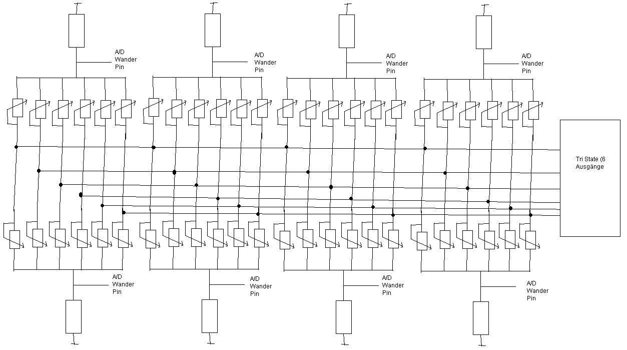

Ich hab jetzt mal versucht Maik's Idee in eine Schaltung zu wandeln
(verwende dabei die acht A/D wandler des AVR's)
@kurz: ca 2cm entfernt, in einer 8x6 Matrix

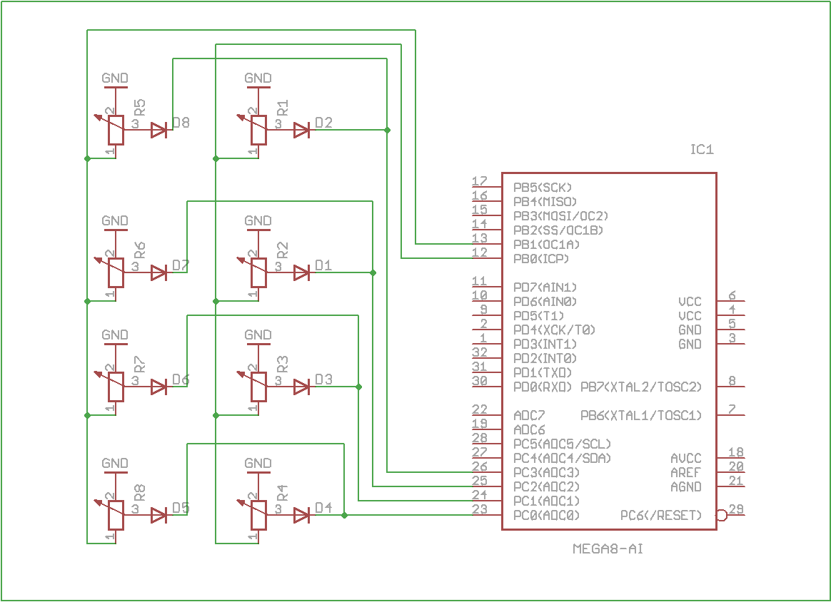

Es geht doch nur darum Potis als eingabeinstrumente zu nutzen und diese
Werte an den PC zu senden, warum nicht einfach eine Matrix?
Den Spannungsverlust über die Dioden müsste man nur beachten, so komme
ich auf verdammt viele Potis die sich so auslesen lassen würden...
Mfg,
Peter

Peter F. schrieb:
> Hallo!
> Vielleicht hab ich das Problem falsch verstanden, oder etwas bei meiner
> Lösung übersehen...
> Mfg,
> Peter
Das Problem ist, dass das erste Viertel des Regelwegs hinter der Diode
verschwindet. Besser wäre es, dann noch eine Zweite Diode in
Durchflussrichtung gegen Masse zu schalten, damit man am Potianfang den
Offset von 0,7V hat. Dann hast du allerdings 14% der ADC-Auflösung
verschenkt...
Ausserdem haben Dioden noch eine Kapazität, die sich beim Umschalten
bemerkbar machen könnte.
_.-=: MFG :=-._

> nicht lache!
Schlechter Troll Versuch...
von Maik F. (sabuty) Benutzerseite
Genau so habe ich mir das vorgestellt, schön :)
Das einzig unschöne an der Lösung ist, dass man einen nicht so ganz
schönen Zusammenhang zwischen gemessener Spannung und Poti-Stellung hat.
Aber die Microcontroller können rechnen und die Spannungsteilerformel
umzustellen ist kein Kunstwerk.

von Jadeclaw D. (jadeclaw)
@Michael (Gast):
Deine Lösung von 16:54Uhr taugt nichts. Der Grund ist, daß
Ausgleichsströme zwischen den Potis über die gemeinsamen
Zusammenführungen an den ADC-Eingängen fließen und sich dadurch die
Potis gegenseitig beeinflussen.
Die Lösung von Peter F. (piet) von 17:40Uhr ist ebenfalls unbrauchbar.

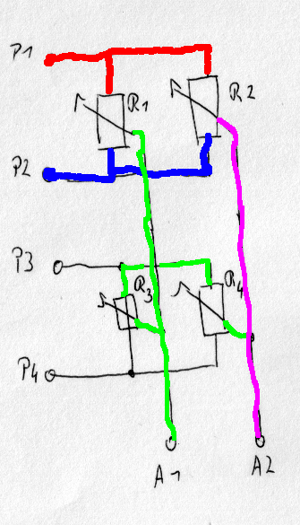

@valentin:
Hier ein Beispiel:
P1 ist auf High, P2 Low, P3/4 Hi-Z
wenn nun R1 gelesen wird, steht dessen Spannung über die Potis R3/4 auch
an dem Signal von R2 an - besonders kritisch, wenn R3/4 z.B. sich am
Endanschlag befinden!
Du kannst damit ziemlich Zielsicher einen Kurzschluss fabrizieren...
_.-=: MFG :=-._
von Valentin (Gast)
Ja, da muss ich dir Recht geben, und Danke für den Beispiel.
