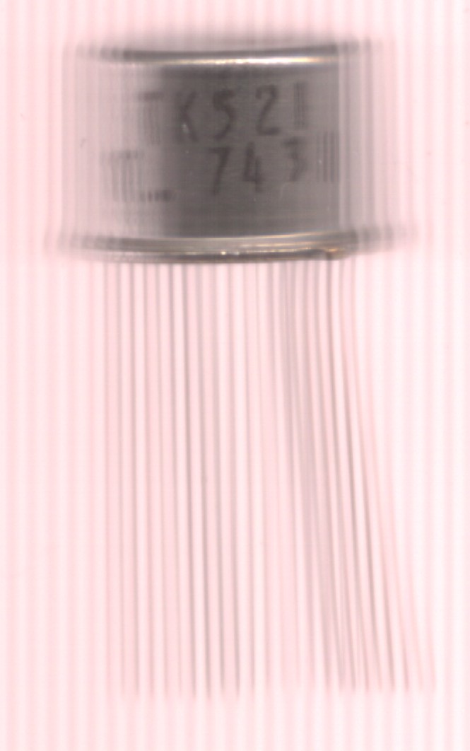

Unbekannter Halbleiter TK521
Gast #1408708
auf einer jährlichen Hobby-Tronik-Messe in Dortmund, in den 1990-er
Jahren, erstand ich ein Tütchen mit Halbleitern für 3 DM, darunter 12
Stück TK521. Angeblich Thyristoren, TO-5-Gehäuse.
Hat mal jemand einen Hinweis auf Daten?
Auf Datenblattsuche im Internet, bei den einschlägigen
Datenblatt-Download-Seiten, bin ich nie fündig geworden.

Ansonsten, wie gesagt, TO-5-Gehäuse, kein Firmenlogo, einfache
Aufschrift TK521, mehr nicht. Sehen genau so aus wie z.B. BC140 und
BSX45. Beim Herstellungsjahr, tippe ich etwa um 1975. Auf dem Kopf, sind
die alle mit einem roten Farbklecks markiert. Vielleicht markierte
Ausschußware?
Ein Thyristor ist es auf jeden Fall, hatte mal grob getestet. Sollte ich
da nichts mehr finden, werde ich die Daten experimentell ermitteln. Für
irgend eine Hobbybastelei, bei der kein Parameter besonders kritisch
ist, reicht das auch.

Route_66:
Scanner, gute Idee, habs versucht. Siehe Anhang.
Nur, was direkt auf der Glasplatte aufliegt, wird scharf abgebildet,
aber man kann was erkennen.
7431, könnte noch 31. Woche 1974 bedeuten. Ansonsten, 3-Beiner, TO-5.

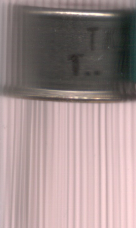

Gast #1413790
@Jörg Wunsch:
Kein Logo, sonst hätte ich ja schon mal konkret nach dem Hersteller
gesucht. Alles, was du siehst, ist auf dem (schlechten) Foto.
Ich versuchs noch mal mit dem Scanner. Links neben dem Datumscode steht
noch "T..", wenn das denn ein Logo ist???
Gast #1413970
> Links neben dem Datumscode steht noch "T..",
Wenn der waagerechte T-Balken links einen kleinen Schwung nach unten
hat, dann ist das Bauteil von Transitron, gegründet 1952.
-Integrierte Analog-Schaltungen
-Integrierte Digital-Schaltungen TTL
-Dioden: Ge-Golddraht
         Si-Planar
         Si-Gleichrichter
         Zener
         Referenz
         Diacs
-Si-Transistoren NPN/PNP kleiner Leistung
    Leistungstransistoren bis 100A und 10MHz
-Si-Planar-Thyristoren
-Triacs

Gast #1414012
@Wolf:
>nach unten hat,
Ja, hat der. Du hast sie ja jetzt selbst gefunden.
Es ist ganz klar ein Thyristor, hab das in einem kleinen Testaufbau
einwandfrei ermittelt.
Auf der Homepage von TI findet man Listen, wo auch diese
Bauteilbezeichnung auftaucht. Aber keine weiteren Verweise mehr.
Ansonsten werde ich mal versuchen, z.B. über die Durchbruchspannung,
Zündstrom, Betriebsstrom und Flussspannung, etc., einige Daten empirisch
in einem Testaufbau zu ermitteln. Der "Ferrari" unter den Thyristoren
wird es nicht sein, aber für Bastelzwecke ist sowas allemal gut. Wollte
es aber erst mal im Internet versuchen...
Transitron, ist immerhin noch ein weiterer Hinweis. Da spuckt Google
schon eine Menge aus, werde die Links mal durchstöbern...
