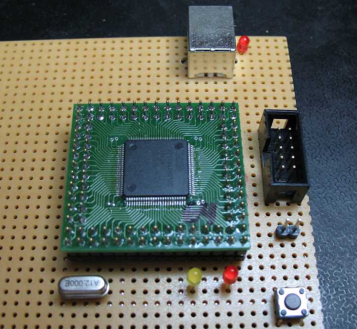

Ich baue mir meine Entwicklungsboards selber auf. Das sind meist nur
kleine Shuttleplatinen, auf die ich die Controller löte und dann auf
Lochrasterplatinen stecke. Da kommen dann die Anschlüsse dran, fertig
ist mein System. Das klappt in der Regel ganz gut, damit hatte ich
eigentlich noch nie Probleme. Vorteil des Ganzen ist, ich lerne den
Controller gleich kennen, weiß auf welche Anschlüsse welche Signale
kommen und kann das Ganze gleich passend für mein Projekt gestalten. So
taste ich mich Schritt für Schritt an die Peripherie eines Controllers
ran. Weils am leichtesten ist, kommt erstmal eine serielle Schnittstelle
dran, dann schließe ich die USB-Buchse an und programmiere die
USB-Routinen usw. Ethernet ist noch ein wenig zu aufwändig, da habe ich
mich (noch) nicht rangetraut.
Vor ein paar Tagen habe ich so die alte Schaltung mit dem STM32F103
umgebaut und den STM32F107 eingesetzt. Mit den bekannten negativen
Ergebnissen. Aktuell habe ich eine Schaltung mit dem LPC1764 auf dem
Tisch, das klappt schon ganz gut (siehe Foto).
