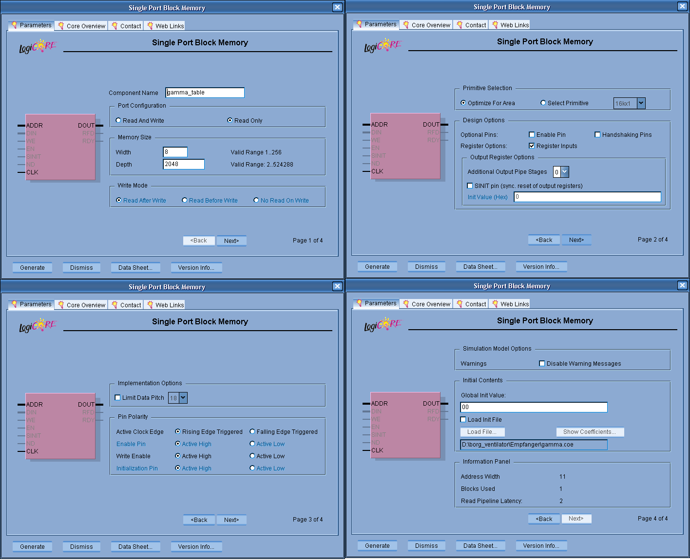

Hallo, ich will eine 2 kb grosse Tabelle in ein Rom packen. Dazu
verwende ich den Coregen für einen Single Port Block Ram und lade dort
ein coe File, die Konfiguration habe ich angehängt)
Jedoch bekomme ich beim lesen aus dem Rom (simulation) immer nur
Undefiniert (X)
Selbst wenn ich das Rom nur mit nullen initialisieren lasse, bekomm ich
nur X zurück.
Hier mal ein Testprogramm um das Problem zu verdeutlichen

Dieses eigentlich recht simple Rom treibt mich seit Tagen in die
verzweifelung

Gast #1410116
Ich habe das auch mal versucht, allerdings müssen dann die werte als hex
oder bin zahlen vorliegen.
in coe dateien gehen auch dezimalzahlen, aus dem grund verwende ich das.
Ich habe die Tabelle mit Excel erstellt, und excel kann kein hex
Gast #1411137
> bezüglich excel: DEZINHEX() ??
Hab leider nur open office , da geht das nicht
Das geht doch alles (leider) an der Ursprünglichen Fragestellung vorbei.
So langsam glaube ich, das der Coregen in der Initialisierungsfunktion
fehlerhaft ist.
