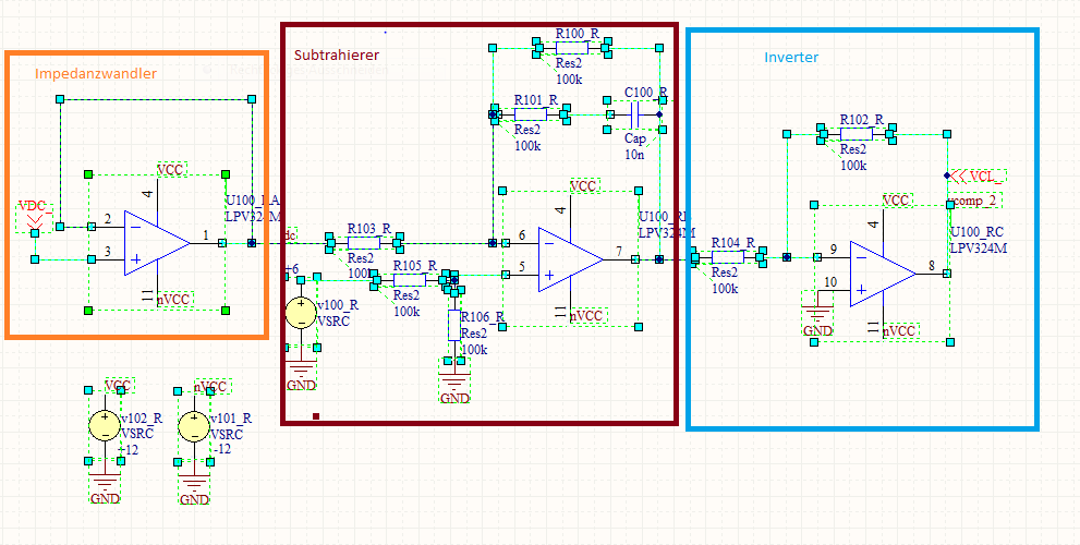

von MaWin (Gast)
Was ist ein
> BS833
OpAmp auf Busch Steckbrett?
> ? Was soll denn da kompensiert werden? Der f-Gang?
f-Gang heisst in eurer Schule wohl Frequenzgang.
Eigentlich dreht man am Phasengang.
Pratisch macht man die Schaltung langsamer, damit man dem FET Zeit gibt,
mitzuregeln. Ist man schneller als der FET, schwingt's nämlich.
1V Offset braucht su nicht dazuzubasteln, die ergeben sich von alleine.

Ok, habe mich jetzt wieder mit der Schaltung beschäftigen dürfen.
Kompensierte OPVs benötige ich für Av=1.
Ich habe die Schaltung mal angehangen.
Die Referenz (w)  liegt bei +6V. Die VDC ist die zu reglende Größe (x).
VCL ist die Regelspannung (y) die einen  FET steuert.
Vom Prinzip her ist die Schaltung richtig (denke ich mal :-) ??), nur
brauche ich noch etwas hilfe beim Dimensionieren. Alle Verstärkungen für
den DC Part liegt bei Av=|1|. Der OPV 324 ist voll kompensiert und
müsste das erstmal ohne Probleme schaffen.
Die Integrationszeit (Ausregelzeit Ti=C100_R*R103_R=10nF*100KOhm=1ms)
sollte ok sein für die Ausregelzeit.
Bitte mal über die Schaltung schauen.
Danke
