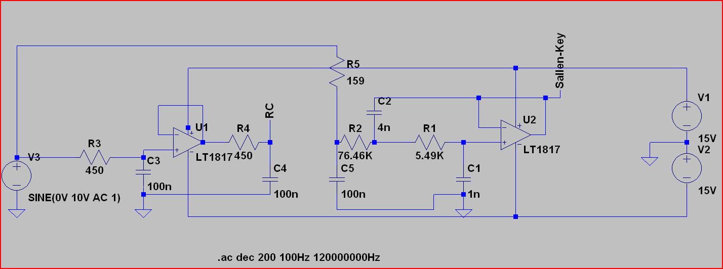

Hallo Gemeinde,
in SwitcherCAD 3 ist ein Tiefpass 2. Ordnung auf zwei Arten aufgebaut.
Einmal als ein RC-Teifpass mit der Grenzfrequenz 3.54KHz, dann ein OPV
mit V=1 und dann wieder ein RC-Glied mi der Grenzfrequenz 3.54KHz.

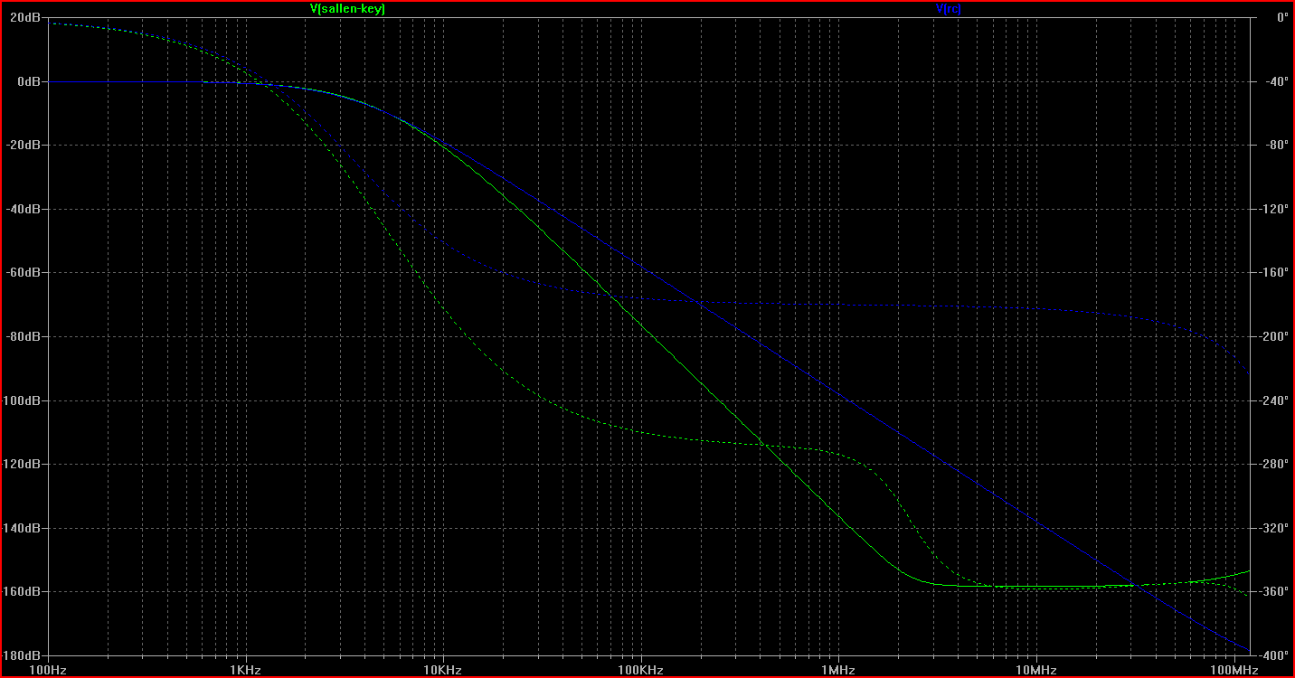

Ergibt zusammen einen TP 2. Ordnung mit fg=2.5KHz. Der Frequenzgang und
die Phase (gestrichelt) relativ zum Eingangssignal ist in dem Bild als
V(rc) geplottet.
Parallel habe ich ein Filter mit kritischer Dämpfung und der gleichen
Grenfrequenz (2.5KHz) in Sallen-Key-Struktur aufgebaut.
Die Kurven liegen nicht exakt über einander weil ich mir die
Nachkommastelle bei R und C gespart habe.
Was ich nicht verstehe ist, dass der Filter in Sallen-Key-Struktur bei
3MHz anfängt abzuweichen.
In beiden Schaltungen arbeitet der gleiche OP mit V=1.
Laut Dateblatt hat der OP eine Grenzfrequenz von 220MHz.
Warum tickt der Sallen-Key schon bei knapp 4MHz aus?
Kann mir das bitte jemand erklären?

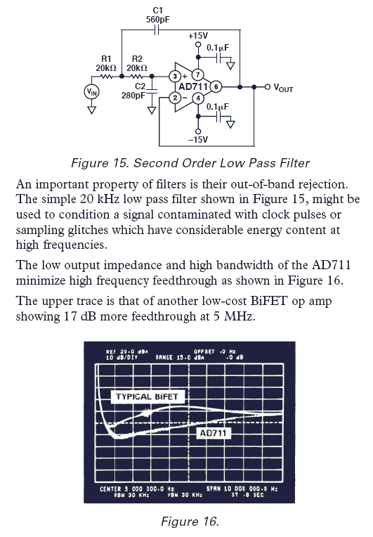

Weil ein Verstärker mit GBW 240Mhz bei 4Mhz nur noch eine Verstärkung
von 240/4=60 hat. Da nimmt dann dessen Ausgangswiderstand zu, was
dazuführt, dass das Signal direkt vom Eingang über den C zum Ausgang
gelangt. Dem kann man abhelfen indem man Sallen-Key 3.Ordnung macht. Da
hat man dann ein RC am Eingang das die hohen Frequenzen erst gar nicht
zum Opamp gelangen lässt.
Gast #1410310
Hallo Party,
Helmut hat vollkommen Recht. Bei den allerhöchsten Frequenzen hast du am
zweiten Kondensator des Sallen-Key-Tiefpaßfilters, also am nicht
invertierenden Eingang des OPamp praktisch gar kein Signal mehr.
Deswegen will der OPamp, durch seine Gegenkopplung, am Ausgang
eigentlich ebenfalls 0V erzeugen. Dummerweise schafft er es aber nicht,
gleichzeitig seinen Ausgangswiderstand unendlich klein zu machen,
sondern der wird mit zunehmender Frequenz immer größer und rutscht immer
mehr in Richtung Open Loop Ausgangswiderstand.
Dadurch bilden der erste Widerstand des Sallen-Key-Filters und der
Ausgangswiderstand des OPamp einen Spannungsteiler, der das Signal am
Ausgang nicht beliebig klein werden läßt. Stelle dir dazu einfach vor,
daß beide Filterkondensatoren bei den allerhöchsten Frequenzen wie ein
Kurzschluß aussehen. Wenn dann der erste Widerstand des
Sallen-Key-Filters beispielsweise 10k Ohm beträgt und der Open Loop
Ausgangswiderstand des OPamp 10 Ohm, steigt die Dämpfung bei den
allerhöchsten Frequenzen wieder auf -60dB an.
Kai Klaas

Jetzt verstehe ich, wozu im Datenblatt eine Grafik "Output Impedance vs
Frequency" gut ist.
@Wilhelm: Nein, das ist die normale Struktur wie auf Kais Bild.
Ich habe nach Helmuts Rat vor den Sallen-Key noch einen passiven RC-TP
geschaltet, der aber die zehnfache Grenzfrequenz (also 25KHz) hat.
Danach verläuft die Dämpfung ab 4MHz konstant bei -150db.
Ich vermute als Grund, dass ab 3MHz die Sallen-Key-Struktur versagt und
die Steigung des Ausgangswiderstandes des OPs (20db/dek) mit der
Abschwächung des 25KHz-TPs (-20db/dek) kompensiert wird.
Ist das korrekt?
