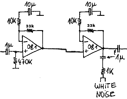

Was mir an deiner Schaltung negativ auffällt, ist die erste
Verstärkerstufe mit dem TL081. Er ist auf v=1000 eingestellt und wird
bestenfalls 4kHz Bandbreite haben - das ist dann nicht als mehr als
'weißes Rauschen' zu bezeichnen, noch nicht mal im Audiobereich, für den
du es vermutlich haben willst.
Ersetzte die erste Stufe durch zwei identische mit 330k anstatt 10Meg im
Gegenkopplungszweig und es passt.

Noch ne Frage: Um die erste Verstärker Stufe zu verdoppeln, schließe ich
da einfach alle Pins des Zweiten Op-Amps paralel zu denen des ersten und
dann 1x 330K im Gegenkopplungszweig?
Gast #1411561
Nein, die werden nicht parallel geschalten.
Der Einwand mit dem Frequenzgang bei der 1000fachen verstärkung ist zwar
gerechtfertigt, da der 082 aber auch Rauschen zusteuert ev. unwichtig.
Baue es erst mal auf. Optimieren kann man dann immer noch.
Sein eigenes Rauschen muß der TL082 aber auch verstärken können! Doch
selbst, wenn er das könnte, wären da am Ausgang nur 18nV/SQRT(Hz) x
SQRT(20kHz) x 1000 = 2,5mVeff, was ja wohl kaum reichen dürfte.
Nein, der Einwand von HildeK ist vollkommen gerechtfertigt. Über 3000Hz
kommt da kaum mehr was raus. Wirklich "Weißes Rauschen" ist das nicht.
Aber vielleicht ist der Abfall ja doch gewollt, um dem Rauschen die
Schärfe zu nehmen?
Kai Klaas

Gast #1412893
Nein, hintereinander. Siehe Bildchen.
