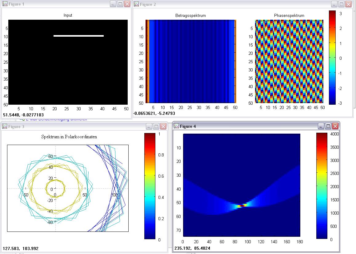

Hey Leute, brauch mal ne gedankliche Hilfestellung.
Mir ist klar wie die Radontransformation funktioniert und kann diese
auch interpretieren. In DFT/FFT bin ich auch fit. Nur fehlt mir die
Vorstellung, warum eine Radontransformation über eine 2D FFT
anschließenden Koordinatentransformation (kartesisch -> polar +
Interpolation) und anschließende 1D IFFT berechenbar ist. Also von den
mathematischen Formelumstellung ist das klar.
Nur wie man sich den Zusammenhang vorstellt ist mir noch nicht 100%'ig
klar. Liegt aber alles am Fourier Zentralscheiben Theorem.
Hat jemand ne gute Erklärung?
Gruß Alexander.

Hey Danke Nils,
sehr ausführlich. Was ich brauche ist die Hintransformation. Die inverse
Radon (wie bei CT notwendig) benötige ich im Moment nicht.
Also laß mich kurz zusammenfassen:
Ich mache eine 2D FFT/DFT und erhalte ein 2D Spektrum. Der Grundgedanke
ist, dass eine Projektion mit Winkel 0° genau der Fouriertransformierten
entspricht. (Zentralscheiben-Theorem)
Mal angenommen ich habe genau eine Linie parallel zur x-Achse. Dann
sollte folgendes Spektrum entstehen:
Spektrum x-Richtung: Nur Zeile 0 enthällt Werte (DC Anteil)
Spektrum y-Richtung: Spaltfunktion da Linie einer Deltafunktion
entspricht.
Beide Richtungen überlagert ergibt dann mein Ausgangsspektrum.
Nun führe ich die Projektion bei 0° durch und erhalte für Zeile 0 meine
Funktionswerte (Zeile 0 enthält im Spektrum DC-Anteil).
Anschließend drehe ich meine Projektionseben. Neue Projektion
durchführen und unter genau dem Winkel in mein Spektrum eintragen. Bei
45° dürft ich als Projektion etwas annäherndes wie ein rechtwinkliges
Dreieck erhalten.
Was ich nicht verstehe ist: Bei genau 90° habe ich als Projektion nur
noch einen Peak. Im Spektrum müsste ich doch nun aber die Spaltfunktion
sehen???
Bild im Ortsraum: ooo = Linie
#          |  ooooooo  #
Gruß Alex

Nach dem ich also die 2D FFT durchgeführt habe, habe ich alle
Projektionen bestimmt. Diese findet man wieder, wenn man eine Ebene
durch den Ursprung legt und diese um einen Winkel Phi dreht, dann kann
man die Projektion aus dem Spektrum ablesen. Lieg ich richtig?
Wenn man die Koordinatenumwandlung weg lässt, müsste man eine inverse 1D
FFT auf genau dieser gedrehten Ebene für alle Winkel Phi durchführen.
Für diesen Schritt fehlt mir noch die Vorstellung. Denn wenn jede
Projektion bereits auf einer um Phi gedrehten Ebene liegt, bräuchte ich
diese doch nur in ein Diagramm r,Phi zu schreiben und hätte die
Radontransformierte.
Oder sollten etwa die komplexen Werte in Polarkoordinaten aufgetragen
werden? Und dann ist immer noch die inverse 1D FFT offen.
Da kann ich Dir nicht ganz folgen. Es ist doch so: Deine Messwerte, mit
denen Du in die FFT rein gehst sind in Polarkoordinaten. Die FFT selbst
setzt kartesische Koordinaten voraus. Die kleine (schlampige) Skizze
deutet das an:
Die Fouriertransformierte der Projektion sind durch die roten kleinen
Kreise gekennzeichnet. Die diskrete FT benötigt aber Werte im kartes.
Raster (blau). In der Praxis muss daher interpoliert werden, bevor man
in die FFT reingeht. Mit anderen Worten: die Interpolation findet im
Koordinatenraum statt und nicht im Transformationsraum. Erst dann geht
es in die FFT.
Kann es sein, das da das Problem liegt?
Die Sache mit der inversen 1D FFT folgt ja aus dem Projektionstheorem:
1-Dim FT der Projektion = 2-Dim FT
für einen gegebenen Projektionswinkel Phi.
Die Gesamtheit der Projektionen für alle Winkel Phi ist dann die
Radon-Transformierte.
Ich überlege, ob man sich das vorstellen kann:
Wenn ich auf Fourierentwicklungen für bestimmte Winkel aus bin, kann ich
natürlich das fragliche Gebiet f(x,y) für jeden Winkel entwickeln. Dabei
integriert man das gesamte Gebiet für jede Koordinate und benötigt also
eine 2-Dim FT. Das ist aber überflüssig, weil es reicht, die Projektion
für den fraglichen Winkel zu betrachten. Ich benötige also nur eine FT
entlang der Projektion. Das Wissen über das gesamte Gebiet entsteht aus
allen Winkeln - der Radon-Transformierten.
Ich hoffe, ich habe jetzt nicht an Deinem Problem vorbeigeredet.
Ansonsten schildere doch mal, was Du genau vor hast.
OP
Also ich meine das schon etwas anders.
Mein Ausgangsdatum ist ein Bild 2D und kartesisch.
Jetzt führe ich eine 2D-FFT durch. Im Transformationsraum bin ich immer
noch kartesisch. Da ja eine 1D-FFT von einer Projektion mit Winkel phi
gleich der 2D-FFT entlang einer Linie durch den Koordinatenursprung um
den Winkel phi gedreht ist, folgt nun:
Die 2D-FFT habe ich bereits, nur entlang einer Linie ebend noch nicht.
Dies geht einfach durch Wandlung in Polarkoordinaten. OK. Jetzt muss das
noch mit der inversen 1D-FFT zurücktransformiert werden. Übrig bleibt
die Projektion. Die 1D-FFT wird auf jeden Polarwinkel meiner 2D-FFT
angewendet. Ich glaub das ist des Rätsels Lösung.

Oh, es gibt auch Mitleser, wie schön.
Anbei das M-File. Das Eingangsbild muss ein Grauwertbild der Größe
50x50x3 Pixel sein, da ich das Intensitätsbild aus Farbkanal 1 sofort
übernehme. Ansonsten musst du den Code anpassen.
Wie gesagt, das Prinzip der Radontransformation ist sehr einfach. Kann
man sich auch gut erklären. Ich habe für die Erklärungsversuche nicht
die Projektionsebene gedreht, sondern das Bild an sich. Anschließend
immer alle Zeilen von links nach rechts integriert (aufsummiert). Diese
Spalte habe ich dann in ein Koordinatensystem gelegt f(r,phi). Und nun
das Ursprungsbild um den Winkel phi drehen und immer von links nach
rechts aufsummieren und diese Spalte an der entsprechenden Stelle im
f(r,phi) Koordinatensystem ablegen. Anbei dazu noch ein kleines Bild.
Nur die Berechnung über FFT ist eher schwierig. Der eigentliche geistige
Knacks ist das Fourier Slice Theorem.
Gruß Alexander

Moin, Moin,
also hab mir das wie folgt gedacht:
Winkelschritt festlegen: delta phi = 5°
Wertebereich der Y-Achse in Radonebene:
Jetzt müssen alle r für jeden Winkelschritt von phi durchlaufen werden.
delta_phi=5;
   r_max = sqrt(power(x-1,2)+power(y-1,2));
 for(phi=0;phi<360;phi+= delta_phi)
    {for(r=1;r<= r_max;r++)
       {x1=r*cos(phi);
        y1=r*sin(phi);
        //Interpolation
Auf die Punkte C1...C4 kommt man eigentlich auch ganz leicht.
C1(x,y) = [RoundDown(x1);RoundUp(y1)]
C2(x,y) = [RoundUp(x1);RoundUp(y1)]
C3(x,y) = [RoundDown(x1);RoundDown(y1)]
C4(x,y) = [RoundUp(x1);RoundDown(Y1)]
Nun die Abstände:
Nun deine Formel für die Gewichtsfunktion im Punkt P:
Alle Punkte C1-C4 und der Punkt P(x,y) sind natürlich komplex. Der
Ergebniswert wird dann in eine Matrix POL[r,phi] eingetragen.
Jetzt noch die IFFT spaltenweise (also für alle phi).
Na mal schauen was Matlab zu der Überlegung sagt...
