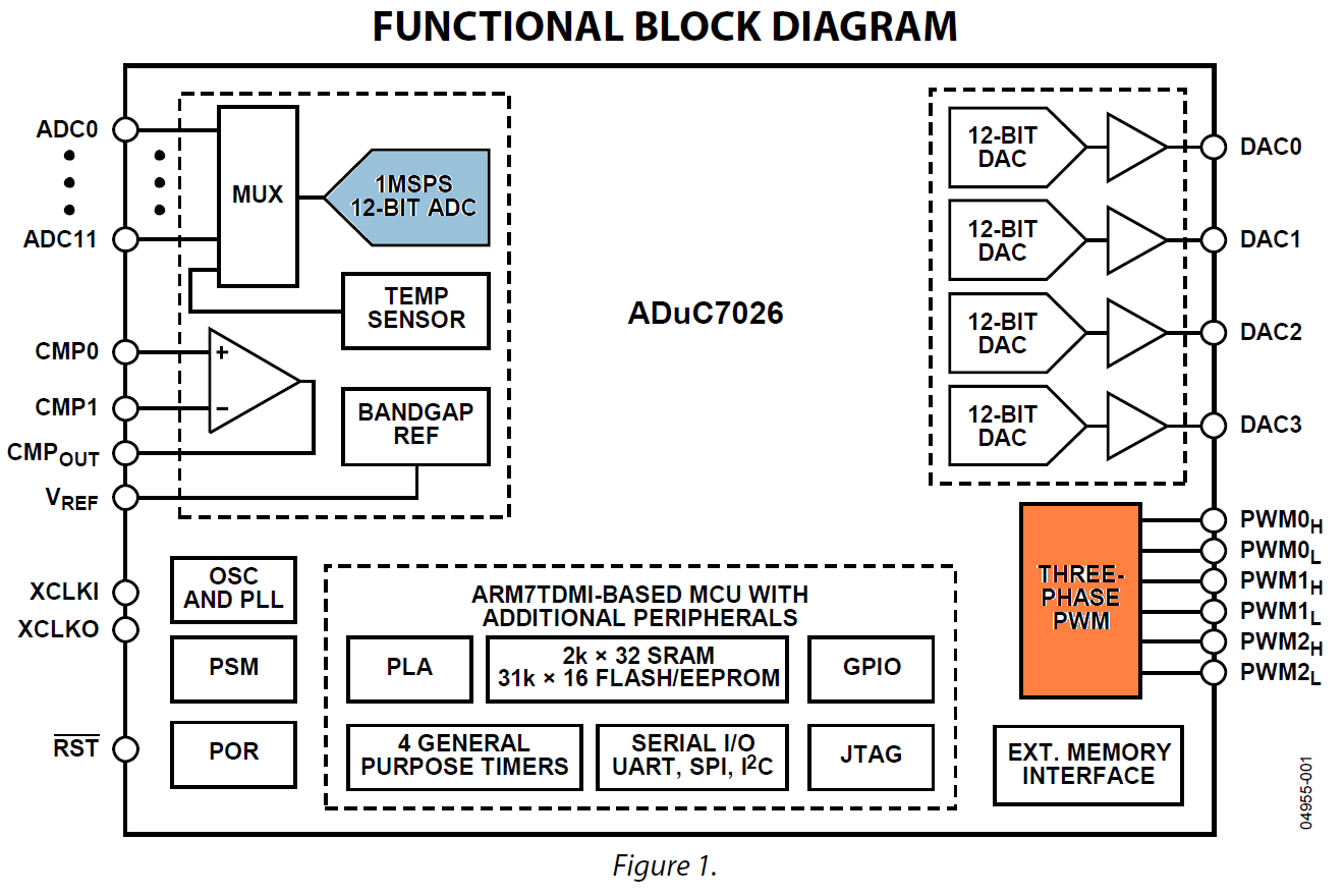

vor mehr als 20 Jahren hatte ich einst bei "C" einen 3-Phasen
Sinus-Generator Chip gekauft. Nur, mittlerweile kann ich mich nicht mehr
erinnern, wie er heist.
Kann mir da jemand weiterhelfen?
Anm.1:  Ich benötige nur 16 2/3Hz und 50Hz und keine exotischen
Regelungen.
Anm.2:  Ich habe vor, mir mehrere DC/AC Wandler mit 14 vorhandenen
        Ringkern-Transformatoren (4x18V/230V, 6kVA) zu bauen.
        Die entsprechenden P/N-PowerMOSFET (500A Type) habe ich bereits
Anm.3:  Habe am Freitag 3 Musterexemplare des Maxim MAXQ3180-RAN+
bekommen.
        Echt geiles Teil...
Grüße
Michelle

Hallo Michelle,
den 3-Phasen-Sinus-Generator-Chip kenne ich auch nicht.
Die Standard-Lösung so etwas (Einen Frequenzumrichter) aufzubauen ist
soweit ich weiss, einen Mikrocontroller mit 6 PWM-Kanälen zu verwenden.
Aus eigener guter Erfahrung kann ich dir da raten, den ADuC7026 von
www.Analog.com zu verwenden. Das Teil hat einen 3-Phasen PWM Generator
der auch Totzeiten kann.

Wenn es in Richtung Mikrocontroller gehen soll/darf schau dir auch mal
die Piccolos (bzw. die C2000-Serie allgemein) von TI an. Die bieten viel
Peripherie und Rechenleistung zum kleinen Preis (falls der eine Rolle
spielen sollte).

Also ein ARM7TDMI ist schon OK, wenn er die Zeit hält.
Muß mal das Datenblatt durchlesen.
Grüße
Michelle
Die paar Hertz popelt dir jeder x-beliebige AVR zusammen, da kann
der sich zwischendrin noch schlafen legen.  Es gibt da einige
Teile mit 3-Phasen-PWM mit Deadtime, insbesondere ATtiny24/44/84
(wenn ich mich recht entsinne).
