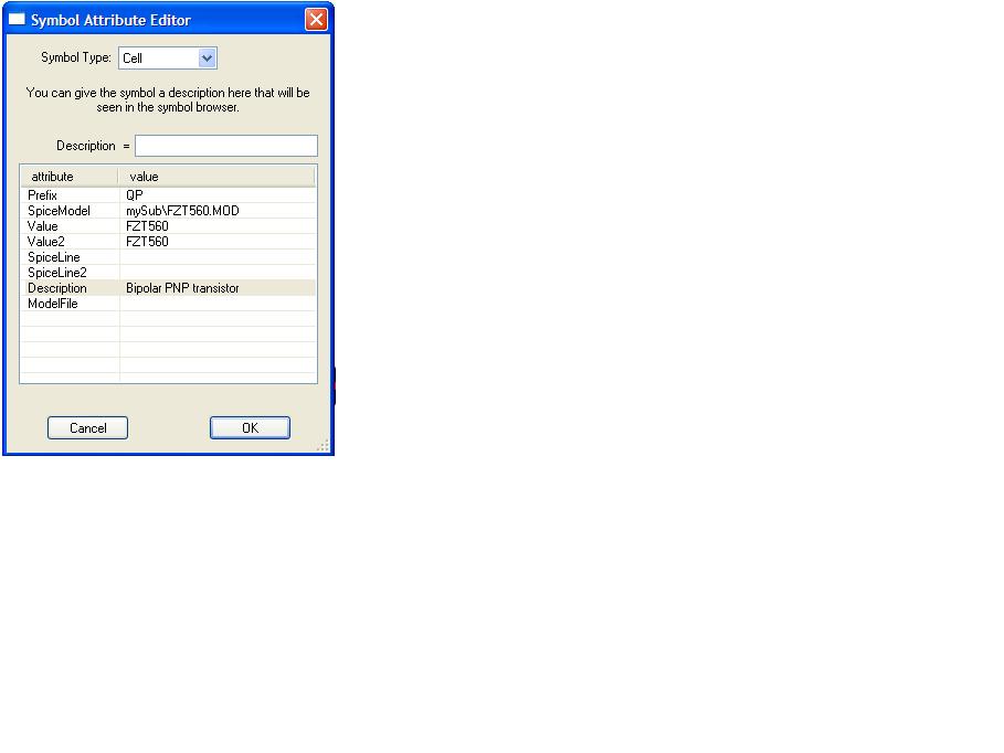

LTSpice ist wie ich finde ein recht anständiges Simulationstool.
Habe hier bereits erfolgreich ein OP Model eingebunden.
Bei einem Transistormodel weiß ich allerdings nicht weiter.
Habe ein *.asy Transistor Symbol angelegt (kopiert)
und das entsprechende Transistormodel aus dem Internet in den Sub Ordner
kopiert.
.MODEL FZT560 PNP IS=4E-14 NF=0.98 BF=140 VAF=104 ISE=1E-12 NE=1.54
+RCO=100 GAMMA=1.5E-7 NR=1 BR=2 VAR=100 ISC=1e-13 NC=2 IKR=10E-3
+RB=25 RE=.3 RC=.3 CJC=29E-12 MJC=0.364 VJC=0.511 CJE=100.3E-12
+MJE=0.419 VJE=0.877 TF=2E-10 TR=1.5e-6 XTB=1.5 QUASIMOD=1
Das OP Model, das ich bereits eingebunden habe, ist ein
.SUBCKT
Da hat alles wunderbar geklappt.
Hier beim Transistor komme ich momentan nicht weiter.

das hast du richtig erkannt, dass das nur mit Subcircuits geht.
Nimm das normale PNP-symbol. Das holst du in den Schaltplan. Im
Schaltplan den Text "PNP" am Symbol(instance) durch FZT560 ersetzen.
Dann noch eine SPICE-directive in den Schaltplan setzen um die
Modell-Datei dazuzuladen. Fertig.
.inc FZT560.txt
LTspice sucht jetzt unter anderem in dem Verzeichnis in dem der
Schaltplan steht. Deshalb meine Empfehlung dort die Modelldatei
FZT560.txt abzulegen. Das ist meiner Meinung nach viel sicherer als die
in das Installationsverzeichnis zu legen. Theoretisch kannst du auch den
vollen Pfad angeben. Allerdings läuft dann die Simulation nur bei
demjenigen, der genau diesen Pfad hat.
.inc C:/..../.../FZT560.txt
Es gibt dann auch noch die Möglichkeit ".model" Transistormodelle in der
Datei "standart.bjt" am Ende einzufügen. Diese Datei wird bei der
Installation von LTspice im Verzeichnis Lib\cmp angelegt. Das hat aber
auch wieder den Nachteil, dass andere die deinen Schaltplan simulieren
wollen, auch deine Datei "standard.bjt" brauchen.
Gast #1411474
Noch einfacher:
Öffne die Datei \lib\cmp\standard.bjt und füge unten deinen neuen
Transistor an. Fertig.
Nach dem Neustart von LTSPICE findest du dann deinen FZT560 bei den
anderen Transistoren und kannst ihn auswählen.
Gast #1411505
Hat beides wunderbar geklappt.
Habe dann noch einige Fragen.
