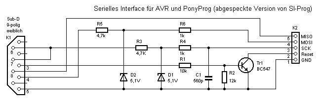

Hallo

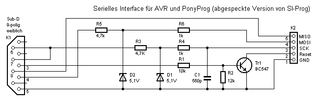

Ich benutze seit einiger Zeit obigen selbstgebauten Programmer mit
Attinys, bisher ohne Probleme. Heute hab ich zum ersten mal einen Atmega
programmieren wollen. Auch hier klappte es beim ersten Versuch
allerdings ist es auch dabei geblieben, das heißt, der AVR macht nach
einem weiteren Programmierversuch nüschts mehr. Kann es sein, dass der
Programmer der Killer ist?
Undertaker
Gast #1411866
Irgendwie würd ich das auch fast auf ein Fusebit schieben... z.B.
ATMega8, RSTDISBL oder wie das heisst (Dass der Reset-Pin halt kein
Reset-Pin mehr istt, sondern ein normaler I/O)
