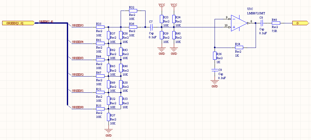

ich möchte mit einem Spartan-3 ein VGA-Sinal erzeugen.
Das erzeugte Bild sollte eine 12bit Farbtiefe (4bit/Kanal) haben.
Wie in auch einigen Beiträgen im Forum bereits beschrieben wurde, möchte
ich die D/A-Wandlung mit einem R-2R-Netzwerk machen. Die Frage ist nur,
wie ich dabei auf die 0,7 V komme, wenn der FPGA 3,3 V auf den I/O-Pins
liefert.
Wie müssten die Widerstände dimensioniert werden?
Mit der Formel auf http://www.mikrocontroller.net/articles/DA-Wandler
bin ich auf 256 Ohm gekommen.
(U_a=0,7 V, U_ref=3,3 V, R_L=75 Ohm, Z=15)
Kann ich das Netz damit aufbauen, oder empfiehlt sich doch ein OPV zur
Spannungsstabilisierung?
Im MAX4382 sind 3 OPV enthalten. Ich bin mir nur nicht sicher, bei der
"typischen" Beschaltung auch 0,7 V herauskommen.
(http://www.datasheetcatalog.org/datasheet/maxim/MAX4380-MAX4384.pdf)
Vielleicht kennt Ihr ja auch Alternativen. Die Video-DAC mit 24bit
wollte ich eigentlich nicht verwenden.
Vielen Dank schonmal im voraus für Eure Hilfe.

Überleg dir mal, was dein teures FPGA macht, wenn du externen Kurzschluß
oder Fremdspannung fabrizierst? Damit erledigt sich wohl die Frage nach
extra OpAmp, denke ich.
Jeder Farbkanal bekommt seinen eigenen Buffer-OpAmp. Das getrennte
Sync-Signal wird auch gebuffert. Mit Multiplexern kannst du auch die
Farbkanäle auf irgendwelche Tastpegel temporär switchen.

Die Spannung ist unkritisch. Man schlieest jeden FPGA Ausgang an einen
eigenen Widerstand an und schließt das Kabel sauber ab.
Du gehst über einen Gesamtteiler 5:1 auf 0,7V runter, wobei 2:0 an dem
Abschluss 75:75 enstehen müssen. Dein R-2R muss also bei 15/16 150 Ohm
aufweisen. Das sind 15x15 = 2,5k je Kanal.

Ich hab mich nun doch für die OPV-Variante entschieden. In der
Simulation sieht das auch alles gut aus. Das Board ist leider noch nicht
fertig, weswegen kann ich noch nicht abschließenden Erfolg melden kann.
Ich hab nun jedoch noch eine Frage zum Timing.
Bei meiner Recherche bin ich auf den Schaltplan des Altium NanoBoard
gestoßen.
http://www.altium.com/files/altiumdesigner/PB01Audio-VideoPeripheralBoardSchematics.pdf
Auf Seite 11 verzögern die dort die HSync und VSync Signale mit einem
doppelten NAND Durchlauf.
Dient das nur als Buffer oder ist das notwendig wegen dem OPV Durchlauf
der Farbsignale oder weil OPV (S.11)  UND  DAC (S.10) insgesamt zu weit
verzögern?
Kann ich dies als Buffer verwenden oder MUSS ich sogar so ein Delay
einbauen?
(1280 x 1024 Auflösung)
Danke schonmal und schöne Weihnachtsgrüße!
Das ist nur zur Entkopplung des FPGAs vom Stecker. Falls du dort mal
beim Rumbasteln eine Spannung anlegst, geht nur der U2 kaputt, nicht
gleich das FPGA. Bestenfalls werden damit auch irgendwelche
Verzögerungen vom MAX4382 (tr/tf=4ns --> ca. 1/2 Pixel bei 120 MHz
Pixeltakt) ausgeglichen.
Aber in der Praxis solltest du davon nichts merken, der Monitor bekommt
das schon synchronisiert  ;-)
