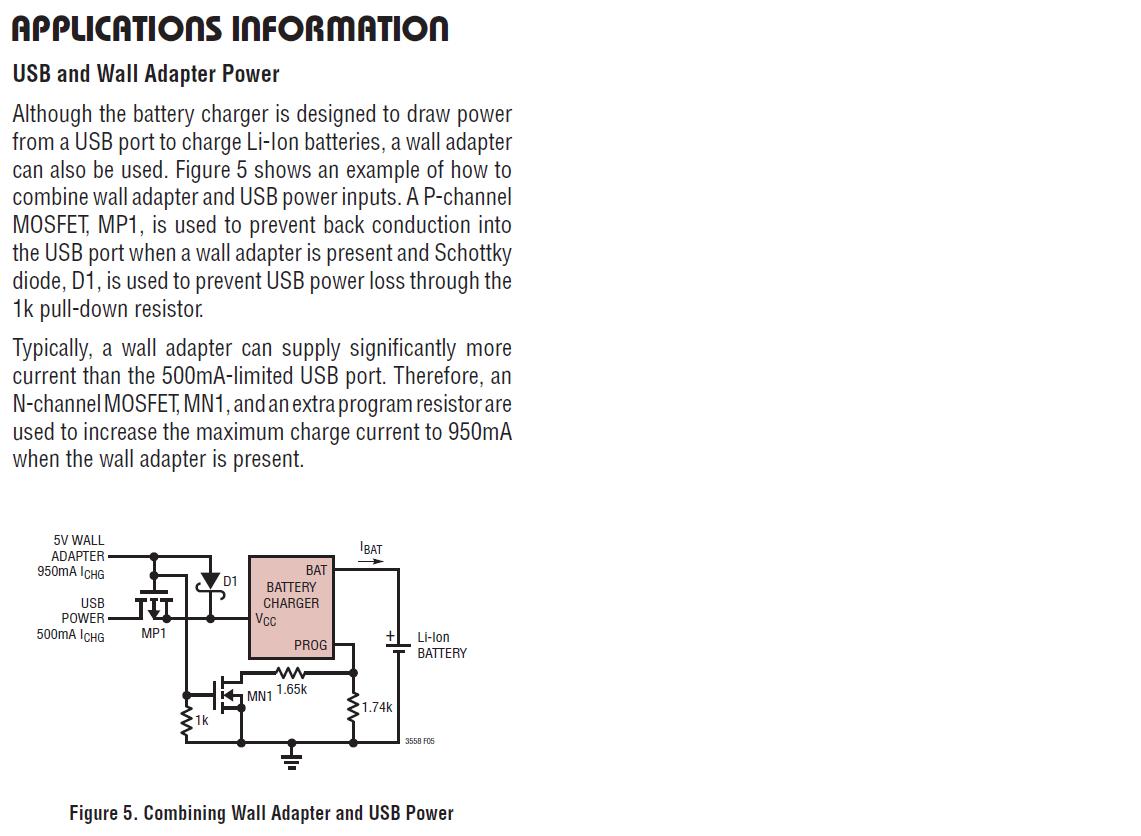

Im Datenblatt eines Ladereglers ist folgendes Schaltbeispiel um den Chip
per USB oder Netzteil zu versorgen. Falls der Chip mit einem Netzteil
versorgt wird, wird durch den Widerstand 1,65K der max. Ladestrom
erhöht. Nun hab ich folgende Fragen:
1. Schaltet der Mosfet MP1 überhaupt durch wenn keine 5V vom Wall
Adapter anliegen?
2. Irgendwie finde ich kein SMD-N-Mosfet. Alle Mosfests die ich bis
jetzt gefunden habe, haben bereits eine Diode integriert. Im Datenblatt
ist der Mosfet jedoch ohne Diode eingezeichnet.

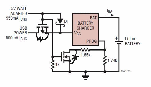

> Im Datenblatt ist der Mosfet jedoch ohne Diode eingezeichnet.
Weil jeder weiß, dass diese Body-Diode sowieso da ist, muss sie nicht
extra eingezeichnet werden ;-)
Wenn sie mal eingezeichnet wird, ist der Schaltplan verständlicher:
1) Ist nur USB-Power da, dann liegt das Gate vom P-Kanal auf GND (über
den 1k-Widerstand). Über die Body-Diode kommt Spannung an die Source.
Weil jetzt die Source positives Potential gegenüber dem Gate bekommt,
steuert der Mosfet kopmlett auf.
2) Ist der Wall-Adapter eingesteckt, wird das Gate vom P-Kanal positiv
und der Mosfet sperrt. Der N-Kanal-Fet steuert durch und erhöht den
Ladestrom. Über die Body-Diode des P-Kanal kann kein Strom in den
USB-Anschluss fliessen.
