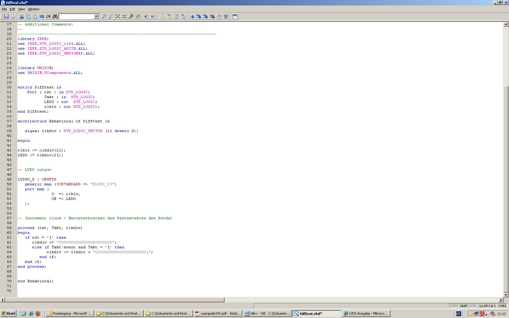

Danke, für die Hilfe, nur bekomme ich jetzt folgende Fehlermeldung:
ERROR:Xst:528 - Multi-source in Unit <Difftest> on signal <XXXXX>; this
signal is connected to multiple drivers.
Ich weiß nicht wo der Fehler liegt.
Das ist ein alter Hut. Der Fehler liegt im VHDL-Quellcode  ;-)
Das Signal <XXXXXX> wird aus mehreren Quellen (z.B. aus 2 Prozessen,
oder aus einem Prozess und einer Concurrent-Zuweisung) getrieben.

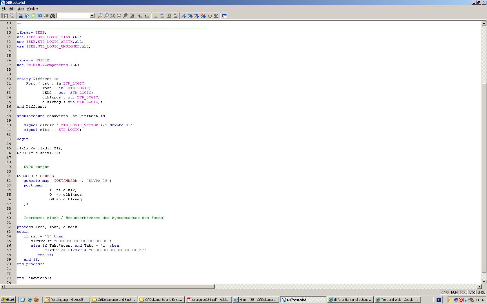

Das kleine Testprogrogramm soll nur zur Ausgabe eines differentiellen
Signals dienen, um damit den Umgang zu lernen. Es hat soll folgende
Funktion haben:
Der Systemtakt des Boards wird zur einen Zähler heruntergetaktet und
der neue Takt clk1x soll differentiell ausgegeben werden.
Parallel dazu soll eine LED angesteuert werden, die die Taktfrequenz
anzeigt.
Die heruntertaktung funktioniert. (Habe sie in einem 8-Bit counter
getestet)
Wo liegt mein Fehler?
von Nephilim (Gast)
also soweit ich es sehen konnte wird LED0 von 2 quellen aus getrieben.
zum einen über den instatiierten buffer und dann nochmal über das divclk
signal. beides gleichzeit geht natürlich nich
Entsprechend
http://www.xilinx.com/itp/xilinx5/data/docs/lib/lib0317_301.html
hast du an die beiden Ausgänge O und OB des OBUFDS Signale
angeschlossen.
Und zwar verbindest du den Ausgang O mit clk1x und gleichzeitig
clkdiv(21) mit clk1x. Das kann nicht gehen. Gleiches gilt für das Signal
LED0.
An den Eingang I des Buffers hast du gar nichts angeschlossen  :-o
Du willst clkdiv(21) auf FPGA-Pins ausgeben?
Also gehört clkdiv(21) an I und die Ausgänge O und OB an FPGA-Pins
(dort mußt du übrigens ein zusammengehöriges Pin-Pärchen verwenden).
OBUFDS_INSTANCE_NAME : OBUFDS
      port map (O  => clk_p,
                OB => clk_n,
                I  => clkdiv(21));
BTW:
BLVDS_25 gibt es laut der obigen Tabelle nicht für Spartan 3

ich habe es jetzt wie im Anhang, Syntaxchek ist auch ok. Kann es so
funktionieren?
> Kann es so funktionieren?
Ja, aber wie gesagt: jetzt muß noch die Pinzuordnung für clk1xpos und
clk1xneg passen. Mehr dazu im Datenblatt ;-)
BTW:
VHDL-Files haben bei mir die Dateiendung vhd, nicht jpg   :-o
von Hans H. (hanshirsch)
Danke,
es funktioniert!
