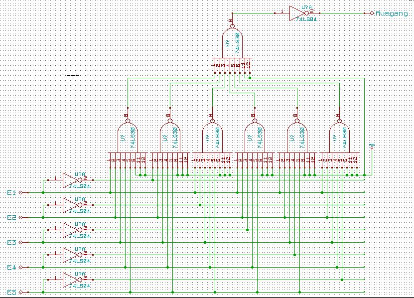

Irgendwie stehe ich völlig auf dem Schlauch. Ich habe ein Problem und
weiß nichtmal, wie ich es ansatzweise lösen könnte.
Ich habe 5 Eingangssignale und benötige ein High Ausgangssignal, wenn
höchstens 3 dieser Signale High sind.
Bei 4 oder 5 Leitungen auf High soll der Ausgang also auf LOW liegen.
Die Schaltung müsste also die Anzahl der aktiven Signale zählen können.
Wie kann man dieses Problem mit diskreten oder TTL/CMOS Bausteinen
lösen?
Ich würde ja einen uC benutzen, der kommt aber auf Grund eines Vetos
nicht in Frage.

Gast #1413332
WOW!
Ich bin ja völlig erschlagen von eurer Kompetenz und Hilfsbereitschaft.
Ihr habt mit sehr weiter geholfen. Es ging nicht darum einen Lehrer zu
befriedigen sondern in eine bestehende Applikation eine Zusatzfunktion
einzufügen.
Ich werde es diskret anhand der Logiktabelle aufbauen, das passt am
besten zu dem bisher Bestehenden. Ohne euch hätte ich da gar nicht
ernsthaft drüber nachgedacht, da ich der Meinung war, dass ich dafür
mindestens hundert Gatter brauchen würde.
Nochmal danke, dass ihr mir auf die Sprünge geholfen habt!!
Tolles Forum!

Gast #1413643
>>Anbei die Schaltung mit nur 3 TTL-ICs.
>Das Ergebnis müsste noch mal invertiert werden, oder ?
Das sehe ich auch so, da wären wir also doch wieder bei 4 TTL-ICs
gegenüber einem Komperator im SO-8 Gehäse
oder
