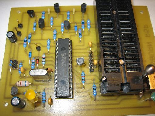

meine beiden Fragen beziehen sich auf den Brenner8P (rev 5) von
www.sprut.de
Was ist ein Lötstift?
Wie hoch darf die Toleranz von R4 und R5 sein?
Viele Grüße
Sebastian

von Hubert G. (hubertg)
Du bist ein Scherzbold. wenn du dir das Bild mit der Bestückung
ansiehst, wirst du sehen das es sich um Messpunkte handelt. Ein Stift
auf den du eine Buchse draufgeben kann macht eventuell Sinn.
Nachdem in der Stückliste nichts angegeben ist für R4, R5, werden 5%
Toleranz reichen. Es spricht aber nichts dagegen es genauer zu nehmen.
von Sebastian H. (sebihepp)
So werden also Messpunkte dargestellt. Das kannte ich noch nicht.
Ich werde dann einfach ein Loch lassen. Später kann ich dann ein
Stück Draht, ein Stift oder Ähnliches dran löten.
Da steht eben, dass alle Widerstände unkritisch sind (angegeben
ist eine Toleranz von 25%), außer R4 und R5. Aber wie genau
die beiden sein müssen, steht natürlich nirgends. Ich dachte mir
natürlich schon so genau wie möglich. Ich wollte auch welche
mit 1% Toleranz nehmen. Unter der Bezeichnung der Stückliste finde
ich bei Reichelt aber nur 5% Toleranzen. Deswegen meine Frage.
Und der Testsockel DIP-40 von Reichelt
http://www.reichelt.de/?ARTICLE=21317;PROVID=1024
sieht irgendwie so aus, als könne er keine DIPs im 7,62mm Raster
aufnehmen. Kann das jemand Bestätigen?
Viele Grüße
Sebastian

von jochen64 (Gast)
ich den sprut Brenner8 auch nachgebaut, funktioniert prima! (Nur als
zusätzliche Motivation). Allerdings in der Mini-Variante ohne Sockel,
und nicht auf Platine sondern auf Lochraster. Mein einziges Problem war
ein Aufbau-Fehler bedingt. durch Lochraster - nach Behebung lief alles
prima.
Zu Deiner Frage: Der Brenner8 muss ja sowieso abgeglichen werden (->
Handbuch), dabei werden Toleranzen in den Widerständen automatisch
ausgebügelt. Wichtig ist nur, das diese Widerstände sich im Nachhinein
nicht mehr ändern! Übrigens werden die gewünschten Spannungen nicht ganz
genau getroffen, bei mir liegt die Genauigkeit so bei ungefähr +- 100mV.

von Sergey (Gast)
ich habe noch eine Frage zum Brenner8 REV 5P:
Was kann man als Ersatz vom BF959 nehmen? Bei uns gibt es den BF959
nicht und dank Reichelts Super-150 EUR-Mindestbestellmenge (trotz
EU-Handel) kann ich dort nicht bestellen.
von Dieter W. (dds5)
Mir erschließt sich auch nicht wozu an dieser Stelle ein HF-Transistor
nötig wäre.
BC548 sollte genauso einsetzbar sein, hat aber eine andere Pinbelegung.
von Sergey (Gast)
Laut Sprut deswegen:
"Der Brenner8P rev4 (und der Brenner8miniP-Silviu) hat einen
Resettransistor Q8, der im Original ein BC338 war. Dieser Typ ist durch
einen Transistor mit kleiner Basis-Kollector-Kapazität zu ersetzen. Gut
geeignet ist der HF-Typ BF959. Beim Tausch des Transistors ist darauf zu
achten, dass der BF959 (B-E-C) eine andereAnschlussbelegung hat als der
BC338 (E-B-C)"
http://www.sprut.de/electronic/pic/projekte/brenner8/b8_handbuch.pdf
Bisher habe ich keinen Transistor gefunden, der fast die gleichen Werte
vom BF959 hat und bei ELCOMP, Conrad oder Technotronic zu haben ist.
Versuche mit Standard NPNs waren nicht zufriedenstellend.
