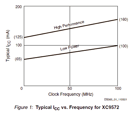

Ein X9572 zieht ca. 125mA im Leerlauf, ziemlich viel. Ist aber auch ein
altes Eisen. Siehe Anhang.

Viel mehr als 150mA sollte der CPLD alleine nicht ziehen. Wobei man bei
20 MHz wahrscheinlich die zellen in den LOW Power Modus schalten kann.

von Christian R. (supachris)
Also diese alten XC95 ohne XL werden wirklich sau-warm. Auch bei
niedrigen Frequenzen. Hatte mich da auch oft gewundert....die XL sind
wesentlich besser, aber immer noch recht bescheiden.
