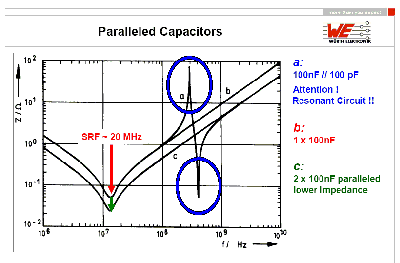

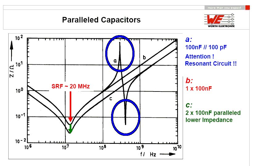

Gast #1413391
also ich habe vor ca. 1 Jahr bei einem EMV-Seminar gehört, dass es
völlig falsch sei, für unterschiedliche Frequenzen unterschiedliche
Kondensatoren parallel zu schalten. Dann entsteht nähmlich das Problem,
das Resonazen zwischen den Kondensatoren auftreten und diese Frequenzen
dann ganz schlecht nur gedämpft werden. Besser wäre es mehrere gleiche
Kondensatoren parallel zu schalten um dadurch bessere
Dämpfungseigenschaften zu erzielen.
mfg
Tobias

#1413483
@Tobias (Gast) & @ Lothar Miller
das stimmt z.T. auch. Damit soll vermieden werden, daß mehrere
unterschiedliche Resonanzen entstehen können. Bei mehreren C's gleichen
Wertes hast Du eigentlich nur eine, die idealerweise oberhalb des
interessierenden Bereiches liegen sollte.
Allerdings ist dies eher nur für Schmalbandanwendungen interessant. Bei
Breitband (extremfall wäre ab 0Hz bis in den höheren HF-Bereich hinnein)
sollte auch die Verblockung über diesen Bereich wirksam sein, und das
geht für niedrige f eben nur mit großen C's, und für hohe f nur mit
kleinen C's wegen der tendenziell kleineren Serieninduktivität.
Unterschiedliche C's sind also je nach Fall weiterhin nötig -
schließlich will ich nicht 1000x100p parallel auf der Platine platzieren
wollen, nur um auf 100n zu kommen. Ist eben alles ein Kompromiß.

Gast #1414382
Hallo Tobias,
Ja, diese Resonanzen sind gefürchtet, da die Entkopplungswirkung bei den
Resonanzfrequenzen, also bei den Impedanzmaxima, fast verschwindet. Im

Vergiß diese komplizierte Parallelschaltung aus 100µF, 1µF, 47n und 3n3.
Die bringt überhaupt nichts und wird deshalb von Profis auch nicht
verwendet. Die 100µF haben bei 1MHz keinerlei Wirkung und um eventuelle
100Hz Ripple zu filtern, fehlt dir sowieso die Serienimpedanz. Schalte
zwei von den empfohlenen keramischen Highcaps parallel (und meinetwegen
auch noch den 100µF Elko) und verwende die SMD-Ferrite und du erhälst
ein hervorragende Dämpfung. Du versteifst dich viel zu sehr auf diese
Kondensatoren. Die Induktivität ist letztlich das entscheidende Bauteil
hier!
