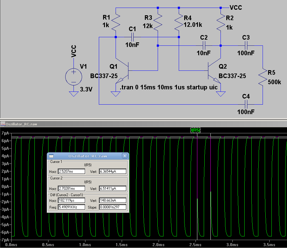

Ich möchte in einem Modellboot registrieren, ob Wasser im Rumpf ist oder
nicht und das möglichst einfach. Also habe ich mich entschieden, das
über zwei Elektroden zu machen. (Das mit der Kapazität ist mechanisch
aufwendiger.)
Damit ich keine Elektrolyse mache, habe ich einen RC-Oszillator (Bild im
Anhang) aufgebaut, der mit ca. 5kHz schwingt und das Messobjekt (also
die zwei Drähte) mit einer kleinen Wechselspannung versorgt. Mir fällt
im Moment keine gute Lösung ein, wie ich die Spannung am Messobjekt mit
einem kleinen Transistorverstärker abgreife, um dann damit ein Signal
für den Mikrocontroller zu generieren. Habt ihr eine Idee?
Plan B ist, einfach mit dem Mikrocontroller kurze Pulse im
Mikrosekundenbereich zu generieren, diese zu verstärken und zu
registrieren. Diese hätten zwar immer die gleiche Polarität, aber wenn
sie nur jede Sekunde einmal ausgegeben werden, dürften ja die Elektroden
nicht besonders stark angegriffen werden. Oder?
Du brauchst keinen Wechselstrom, denn Wasser ist für dich ein
Alarmsignal, du musst es nicht genau messen (und könntest es eh nicht
mangels Kenntnis des Leitwerts).
Ein ausreichend hochohmiger Widerstand nach Masse, die Elektroden nach
Plus, und direkt in den Eingang des uC reicht schon, denn der ist noch
hochohmiger (wenn man den PullUp angeschaltet hat). Vielleicht solltest
du im Boot noch einen Brocken Salz platzieren, damit das Wasser auch
bestimmt leitfähig genug wird.
Ein Schwimmer in der Bilge wäre besser.
Ich glaub du hast recht. Eigentlich sollte den größten Teil der Zeit
kein Strom durch die Elektroden fließen, weil kein Wasser im Boot ist.
Wenn Wasser drin ist und die Elektroden berührt, dann kann ja eigentlich
auch nichts groß passieren, da der Strom sehr klein ist.

Wesentlicher ist dann: Es fließt nicht lange der kleine Strom (DC) über
Deine Elektroden.
Denn das ist ja der Zweck der Alarmierung: Du wirst zügig und umgehend
das Problem & Ursache beseitigen.
Noch dazu gibt es auch ganz billig vergoldete Kontakte wo
Korrosion/Oxydation bei Trockenheit nicht stattfinden und Elektrolyse
bei Feuchtigkeit nur stark verzögert (z.B. im SUB-D9 männlich).
