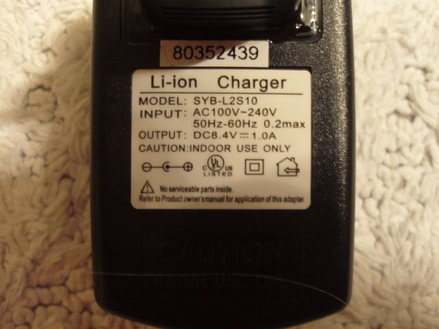

Ich habe bei ebay folgendes Li-Ion Ladegerät gekauft.
8.4V Li-ion quick charger
Charge current 1A
Input voltage 100~240V AC 50~60Hz
The charger have a American plug.
the charger will be delivered with a US to European adapter"
(Bild im Anhang)
 Hat nur 10 EURO gekostet und jetzt frage ich mich, ob das genauso gut
funktioniert wie das 35 € teure Ansmann Ladegerät vom blauen C.

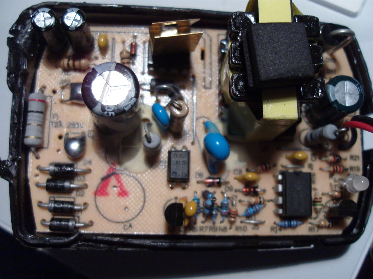

Ich habe das Ding gerade mal aufgemacht und folgendes gesehen:
(siehe Bild)
Das einzige Chipartige ist ein IC mit 4 Kontakten. Reicht das?

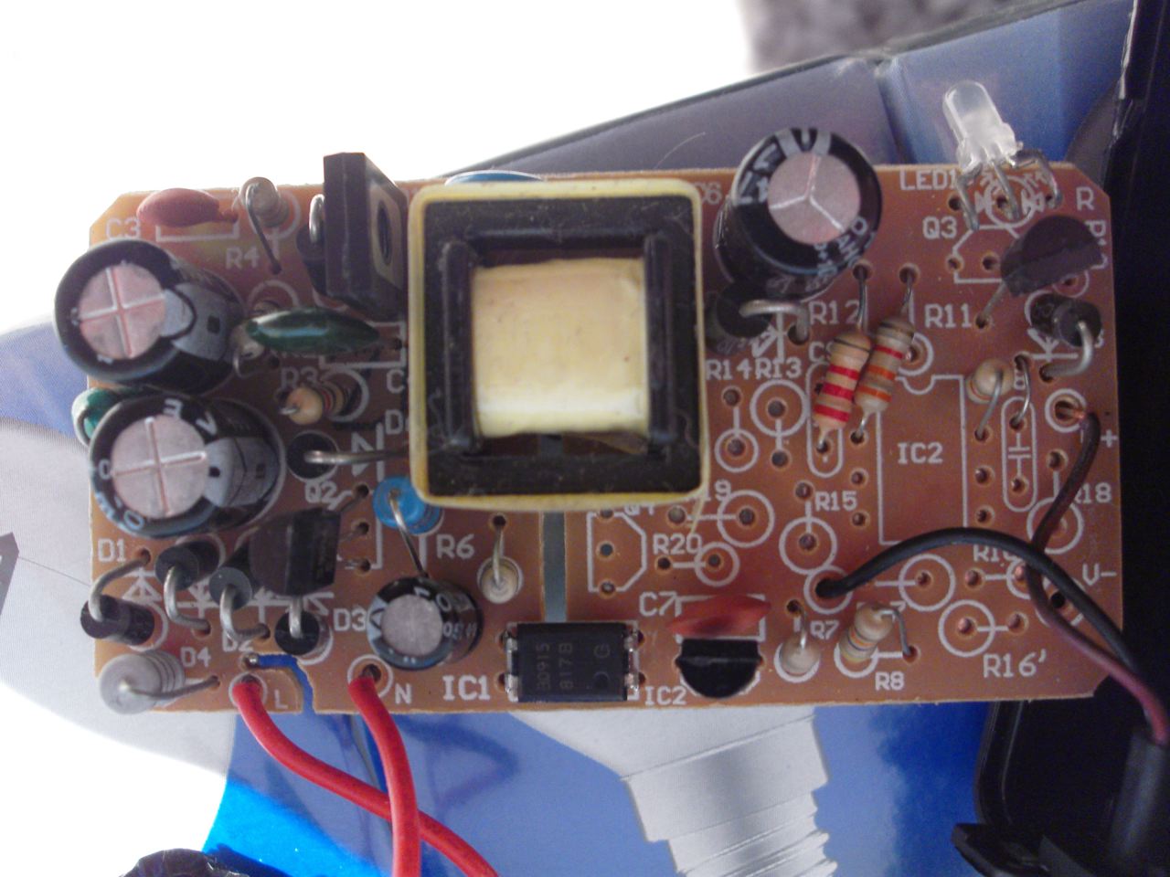

von Lukas B. (lukas-1992) Benutzerseite
îst auf der rückseite der Platine auch kein IC?
für ein SNT ist sekundärseitig recht wenig dran....
EDIT: Es sieht mir sehr zusammengeflickt aus also ich würd damit keine
LiIon laden...
Grüße Lukas
von Benedikt K. (benedikt)
Sekundärseitig benötigt man auch nicht mehr bei einem SNT:
Diode, Elko, Rückkopplung (IC2 dürfte ein TL431 sein). Es ist also alles
notwendige vorhanden.
Was nur fehlt ist eine ordentliche Laderegelung und Abschaltung für den
Liion Akku (falls unten nichts auf der Platine ist).
von Sven P. (svenpen)
Hallo!
Du hast Recht, der IC2 ist ein WST TLA431A 633SD!!!
Auf der Rückseite der Platine befindet sich nichts. Was meinst Du mit
einer anständigen Laderegelung und Abschaltung? Die Schutzschaltung im
Akku selbst, oder etwas anderes?
Wenn der TL431 wirklich das einzige IC auf der Platine ist, dann
übernimmt der die Spannungsregelung. Mit seiner Genauigkeit von 2% liegt
er schonmal außerhalb dem was die Hersteller von Liion empfehlen (4,2V
+/- 0,05V pro Zelle, also etwa 1%.) Wenn R7 und R8 der Spannungsteiler
sind, die die Spannung einstellen, und ich den goldenen Toleranzring
richtig sehe, dann kommen hier nochmal 5% Toleranz dazu. Die
Ausgangsspannung kann somit irgendwo zwischen 4 und 4,4V pro Zelle, also
hier bei 8-8,8V liegen.
Wenn der Akku gut ist, schaltet dessen Schutzschaltung spätestens bei
4,3V ab. Wenn nicht gibts mit etwas Pech ein kleines Feuerwerk.
Weiterhin sollte ein Liion Lader abschalten, sobald der Strom unter etwa
2-5% des max. Ladestroms fällt. Dies scheint hier auch zu fehlen.
Mit anderen Worten: Als Liion Lader ist das Ding nicht brauchbar.

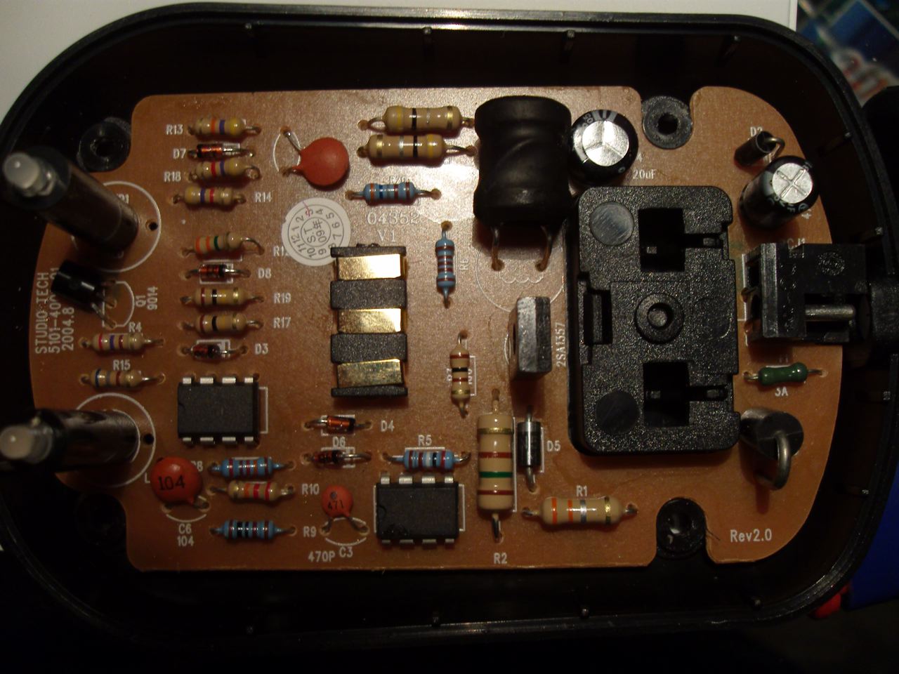

Okay, jetzt will ich es aber wissen und habe noch ein Netzteil für ein
ferngesteuertes Auto vergewaltigt. Hier sind schonmal Texas Instruments
Chips verbaut.
Was sagst Du denn dazu?
Der Chip ganz oben heißt:   SM8002c  0833K
Der Chip an U2 heißt: B0832  8176 und der Chip an R14 ist von Texas
Instruments und heißt:
58ADVSH LM 358P
daneben ist ein C1815  Gr331
