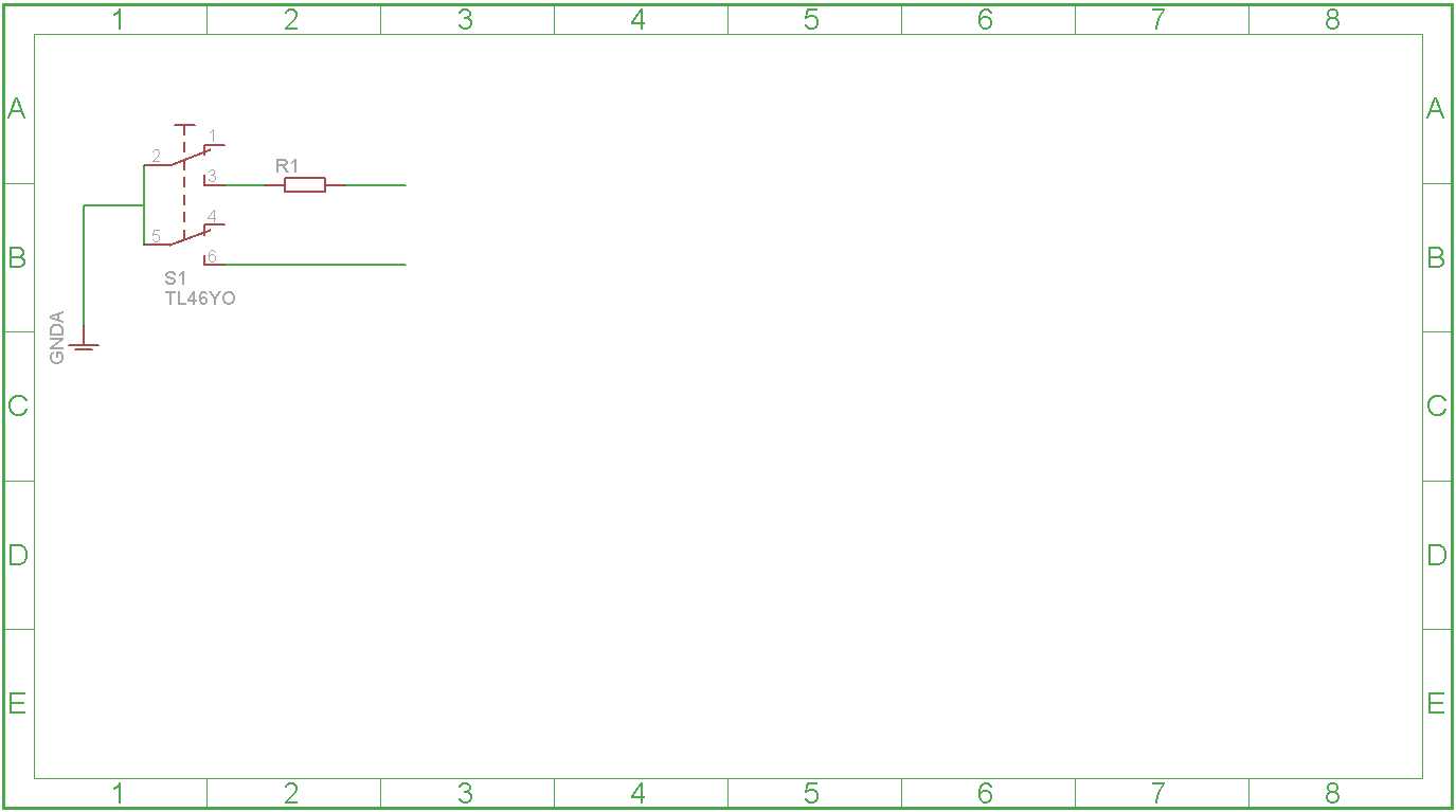

von tpgw (Gast)

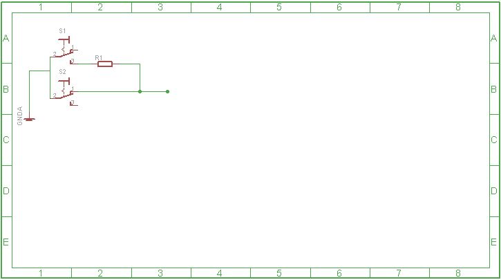

Ich hab ein kleines Problem, von dem ich nicht weiß ob es mit Analoger
Technik zu lösen ist, deshalb wollte ich hier mal nachfragen, ob es hier
jemanden gibt, der sich damit auskennt.
Im Anhang seht ihr 2 miteinander Verbundene Schalter. Leider ist mir ein
Fehler unterlaufen, denn eigentlich sollten die Schalter eine
Mittelstellung habenm also off, und dann entweder die eine Variante über
den Widerstand schalten oder direkt auf Masse (Dabei handelt es sich um
einen blinkerschalter).
Das Problem ist, ich brauche eine SChaltung mit möglichst einem Ne555,
die erkennt, wann geschaltet wird, und dann nach antippen des SChalters
2 Relais schalet, eins bei den Ausgang mit wiederstand, und das andere
wenn direkt auf Ground geschaltet wird.
Ich hoffe das geht mit Analogen mitteln.

von Frank B. (f-baer)
wie wärs, wenn du einen z-state nimmst und in der zweiten
Schalterstellung gegen einen Pullup schaltest? Wozu brauchst du 3
Schalterstellungen, wenn du nur AN/AUS detektieren willst?

Also, Ich hab jetzt nochmal das ganze richtig gezeichnet.
Es handelt sich bei dem SChalter um einen Richtungsschalter, der im
Ausgangszustand nichts schaltet, also zu ist.
Das Problem ist eben, dass beide Ausgänge verbunden sind, und somit nur
über den Widerstand beurteilt werden kann, ob S1 oder S2 geschaltet ist,
und ich suche eine Schaltung die das unterscheiden kann.
g
t
von Jürgen B. (hicom)
können auch beide Schalter gleichzeitig geschlossen sein, dann wird es
schwierig da S2 dominiert. Ansonsten bau deine Schaltung in einen
Spannungsteiler ein und werte die Spannung aus.
is doch wunderbar... an dem oberen kommt ein R als Pullup gegen Ub, dann
hast du, wenn S1 geschlossen ist, am Ausgang des Schalters Ub*R1/(R+R1),
wenn S1 offen und S2 geschlossen ist, dann hast du GND, fertig. Ist
sogar kurzschlussfest, wenn beide Schalter kurzzeitig leiten.
tpgw schrieb:
> Hi,
> Okay, mit nem Pullup, aber wie soll ich weitergehen?
> Dann gibt es ja verschiedene Zustände am Ausgang, einmal Ub über den
> Pullup, einmal Ub über R1 auf GND und über Pullup, und einmal nur GND.
> Wie soll das ausgewertet werden?
> g
> t
wenn es ein Wechsler ist, was ich doch stark vermute, dann hast du 2
Zustände:
GND-Pegel und ein über den Spannungsteiler einstellbarer Highpegel.
Wenns reine Logik mit H- und L-Pegel sein soll, kannst du damit ein
D-Latch ansteuern. Auf das D-Latch kannst du das Eingangssignal einfach
durchschleifen. Wenn du einen hochohmigen 1:9-Teiler am Schalter gegen
Ub nimmst, dann hast du noch 90% des Pegels, sollte also für
Logikbausteine reichen.
Dann musst du nur noch bei Umschalten des D-Latch den NE555 triggern,
der dann bis zu einer Zeit x das Gate des D-Latch auf GND zieht. Damit
kriegst du deine minimale Impulsbreite hin, in der Zwischenzeit ändert
das Latch eben den Zustand nicht. Wenn dein Schalter aber noch eine
Mittenstellung hat, wovon ich nicht ausgehe, dann funktioniert das
selbstverständlich so nur mit Einschränkungen, weil das Latch den
Ausgangszustand bis zum nächsten Schalten hält.

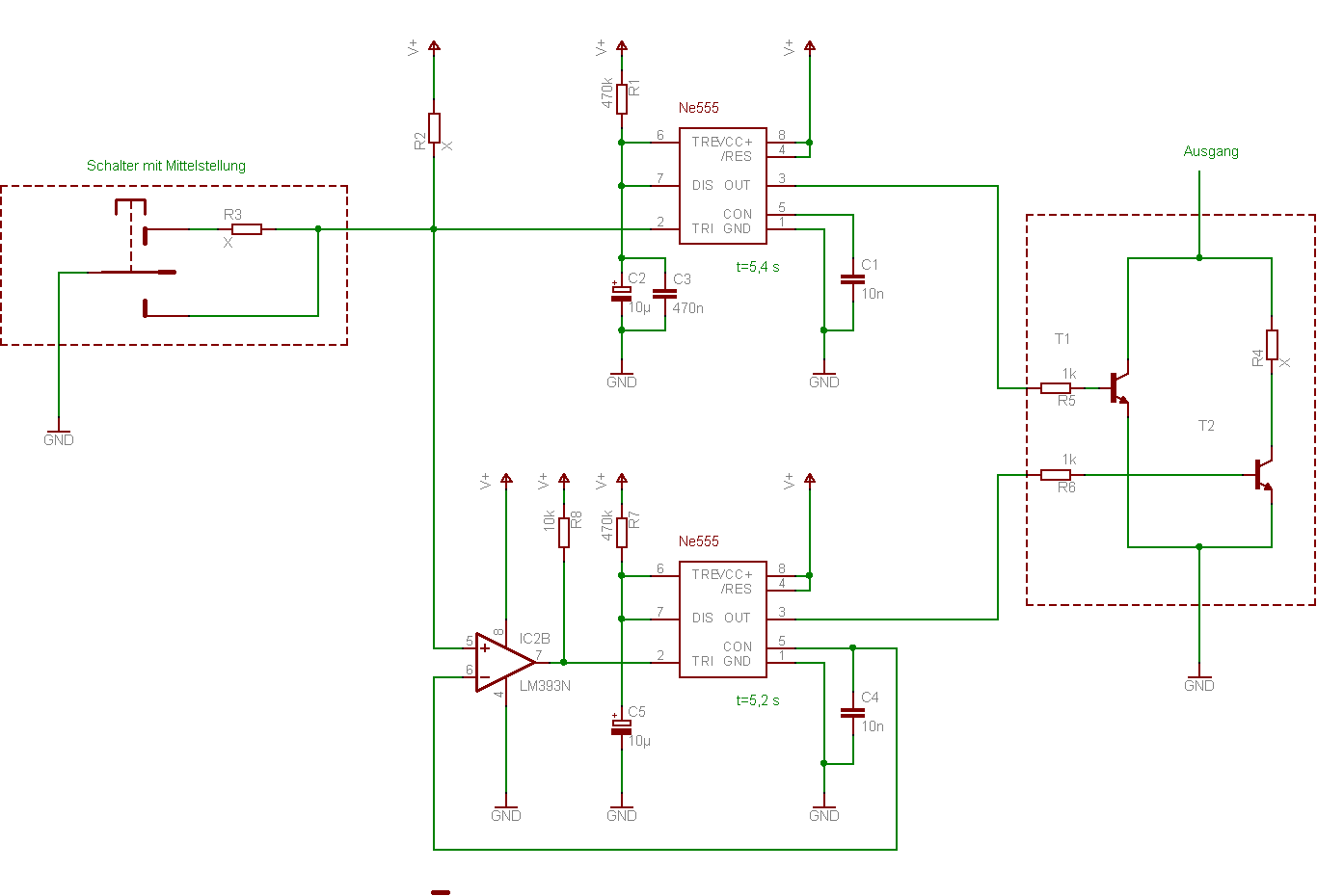

von MaWin (Gast)
Das geht schon, du brauchst 2 Zeitglieder (MonoFlops) bei dem du dir
noch aussuchen musst, ob flankengesteuert oder pegelgesteuert und ob
retriggerbar oder nicht retriggerbar. MonoFlops kann man mit dem NE555
aufbauen.
Der eine Ausgang des einen Zeitglieds schaltet an Masse, der andere
schaltet über einen Widerstand an Masse. Um nun erkennen zu können,
welches der beiden Zeitglieder aktiviert werden muss, wird man am
Eingang einen Gegenwiderstand zu R1 in Richtung + anbringen.
Es stellt sich dann beim Antippen ein Pegel von entweder halber
versorgungsspannung oder 0V ein, statt der Versorgungsspannung die
normal wäre. Also eine fallende Flanke bzw. ein low-Pegel zum Auslösen
des FlipFlops. Während der Low-Pegel reicht, wird der halbe Pegel von
den üblichen Digitalbausteine ungenau erkannt werden, man sollte also
mit einem Komparator eine genauere Schaltschwelle einführen.
Es stört nicht, wenn bei Auslösung des MonoFlops, welches an Masse
schaltet, auch das MonoFlop getriggert wird, welches den Ausgang mit dem
Widerstand schaltet, da Masse überwiegt. Das Zeitglied mit dem
Widerstand sollte nur eine minimal kürzere Zeitkonstante haben.
           +12V
             |                   +---+-- Ausgang
             R2      +-----+     |   |
             +-------|NE555|-1k-|<   |  NPN-Transistor
             |      T+-----+     |E  |
  Blinker ---+                   |   R1
      LM393    |  >--|NE555|-1k--(--|<  NPN-Transistot
             +-|-/  T+-----+     |   |E
             |         |CV    --+---+-- GND
Verstanden?
vermutlich nicht.
Frage jemanden, der sich damit auskennt.
von tpgw (Gast)
Stimmt mit sowas kenn ich mich nicht so gut aus, aber ein wenig Ahnung
hab ich schon, blos so spezielle Schaltungsbeispiele hab ich noch nicht
im Kopf.
Wäre es möglich, dass jemand das mit Eagle o.ä Zeichnet, leider kann ich
nämlich so die genaue Beschaltung der einzelnen Teile nicht erkennen.
Evt. bestätigt auch jemand, ob das so geht, weil er sich anscheinend
auch nicht sicher war.
g

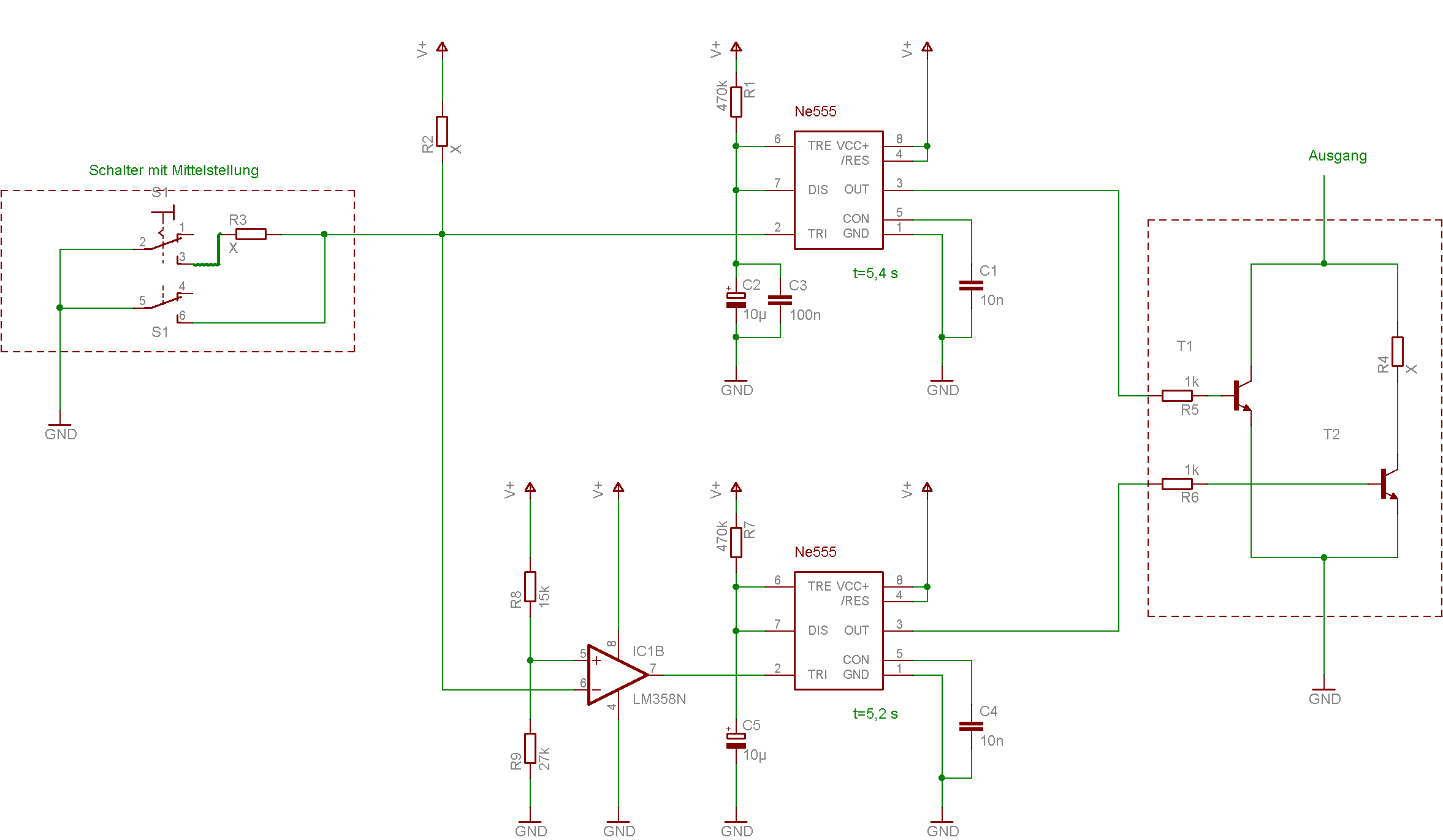

von Der Busfahrer (Gast)
Wenn der R im Schalter nicht zu niederohmig ist, sollte es
  mit der Schaltung im Anhang funktionieren...
von tpgw (Gast)
HI,
Danke für die Mühe.
Ja, der SChalter hat eine Mittelstellung, und der Widerstand hat
zwischen 1MOhm und 2MOhm.
Die Spannung ist 12V.
Jetzt noch ne Frage, und zwar, ist das jetzt schon die SChaltung mit der
Zeitschaltfunktion, oder für was sind die Ne555?
g
t

von Aufpasser (Gast)
@tpgw (Gast)
warum schreibst du so viel Widersinniges, im ersten Thread steht:
  > Leider ist mir ein Fehler unterlaufen, denn eigentlich sollten
  >  die Schalter eine Mittelstellung habenm also off....
von MaWin (Gast)
> sollte es mit der Schaltung im Anhang funktionieren...
Schön gezeichnet, aber:
+ und - vom LM358 vertauscht
und man braucht keinen extra Spannungsteiler R8/R9,
denn die 2/3 Spannung kann man auch am Anschluss CV control voltage
des NE555 holen (hatte ich doch so gezeichnet).
ICH würde auch einem LM393 als echten Komparator verwenden.
von tpgw (Gast)
Also, Das mit der Mittelstellung hab ich ja von Anfang an
geschrieben,ich hatte mich nur im plan verzeichnet.
Jetzt hab ich mal den letzten Plan genommen und so gezeichnet, dass in
Grundstellung der Schalter nichts schaltet, und man die Schalter einzeln
Betätigen kann, also entweder S1 oder S2 schließen kann, was ja
prinipiel das gleiche ist, wie ein einzelner Schalter mit
Mittelstellung, der dann entweder nach a oder b schaltet.
Würde die SChaltung jetzt so gehen?
g
t

   - Spannungsteiler entfernt und mit CV verbunden
   - Wert von C3 auf 470n geändert
   - Schaltersymbol angepasst
Ob die 5% beim Elko wirklich reichen, um den einen Impuls länger zu
machen als den anderen, bei Elko-Toleranzen von locker 20%, sei
dahingestellt, man erkennt zumindest den guten Willen.
Keine Ahnung, ob du derselbe wie tgpw bist, aber der Schaltplan passt
jetzt.
Der Widerstandswert X wäre noch herauszufinden.

von tpgw (Gast)
Sorry ich muss euch wieder stören.
Und zwar hab ich ja als Widerstandswert der ausgewertet muss (x im Plan)
1-2MOhm angegeben. Leider hat sich herausgestellt, dass bei meinem
Baujahr andere Widerstandswerte verwendet wurden. Laut Messgerät sind es
ca. 1200 Ohm.
Lässt sich das mit der Schaltung noch auswerten, bzw. was muss man
ändern?
g
t
von tpgw (Gast)
Sorry, das ich nochmal poste, aber ich glaube ich hab mich nicht klar
genug ausgedrückt.
Und zwar würde ich gerne wissen, ob die Schaltung im Anhang für einen
Wert von 1200 Ohm von Rx geeignet ist. Wenn sie mit so einem "kleinen"
Widerstand nicht klarkommt, würde ich gerne wissen, was zu ändern ist.
Mfg
von tpgw (Gast)
Kann mir keiner Helfen?
Es wird doch jemand wissen, ob die Schaltung mit einem Widerstandswert
von ca. 1k3 für R2, R3 und R4 funktioniert!
Was ist mit denen die hier im Thread schon gepostet haben?
Ich bin gerade in Zeitdruck, ich sollte eigentlich heute die Platine
bestellen, also bitte postet wenn ihr was wisst.
Mfg
