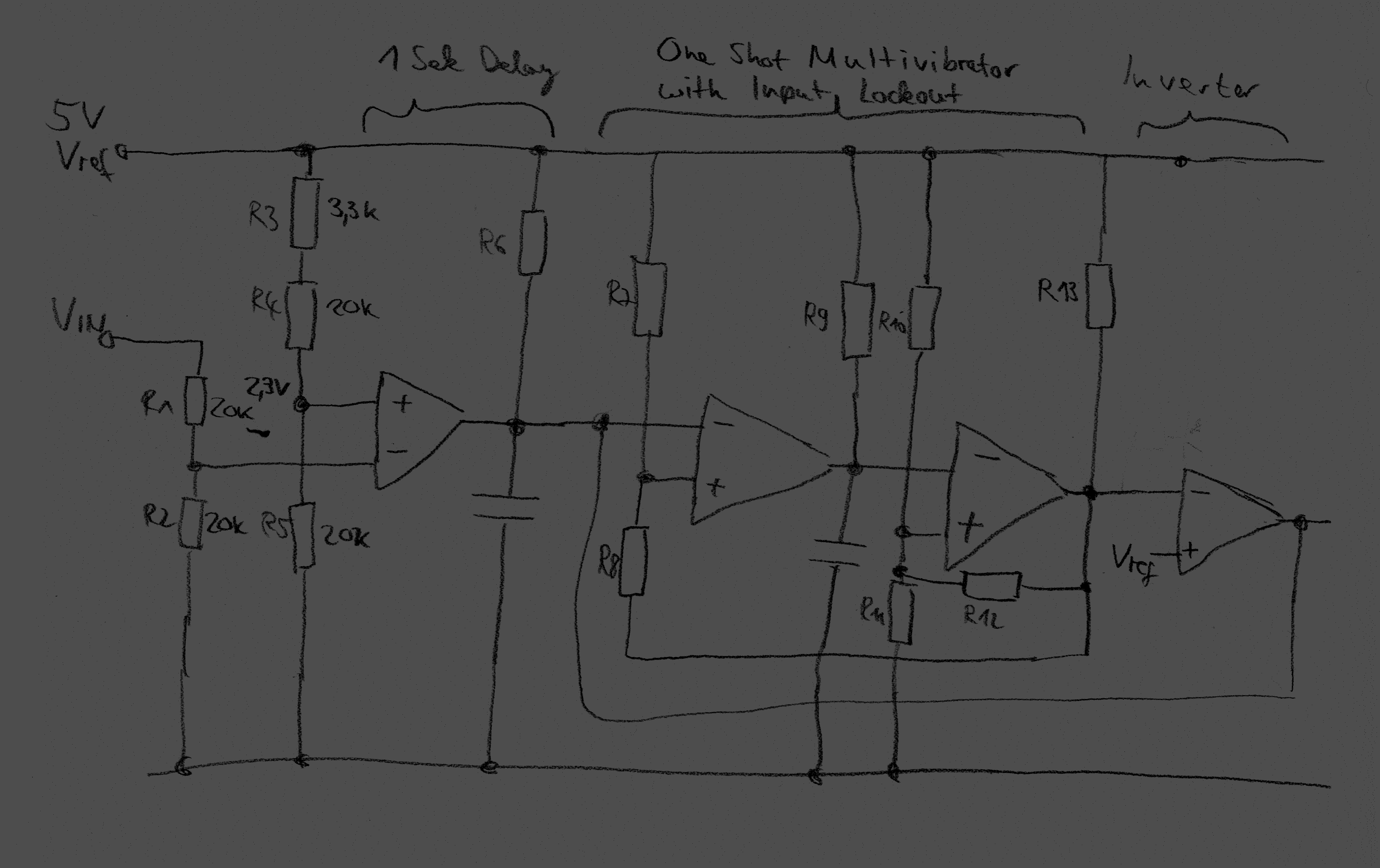

ich suche nach einem einfachen Schaltplan mit Komparatoren, der aus
einem digitalen Eingangssignal folgendes Ausgangssignal erzeugt.
Wenn Eingangssignal länger als 1 Sekunde an ist, dann Ausgang für 10
Sekunden einschalten.
Nach den 10 Sekunden muss das Eingangssignal wieder für 1 Sekunde an
sein, damit Ausgang eingeschaltet wird.
Wichtig: Beim Einschalten der Versorgungsspannung darf der Ausgang nicht
getriggert werden und ebenfalls soll 1 Sekunde vergehen bis Ausgang für
10 Sekunden einschaltet.
Hintergrund:
Das Eingangssignal wird von einem Komparator geliefert der zwei
Spannungen (Referenzspannung mit Ist-Spannung) vergleicht. Bei
Unterschreiten einer Spannung für länger als 1 Sekunde soll der Ausgang
für 10 Sekunden abgeschaltet werden. Danach soll in jedem Fall wieder
versucht werden, den Ausgang einzuschalten und das Spiel beginnt von
vorne.
Wäre gut wenn man diesen Komparator mit einbezieht und für die Schaltung
mit nur 2 Komparatoren auskommt.
Vermute man wird zwei Kondensatoren für T1 = 1 Sekunde und T2 = 10
Sekunden benötigen.
Wie erreiche ich es das nach Ablauf T2, T1 zurückgesetzt wird? Wie
könnte so eine Schaltung mit Komparatoren aussehen.
Versorgungsspannung ist 5V.
Viele Grüße
Harald

Anbei eine erste Schaltungsidee. Glaube aber das sie falsch sein könnte.
Der erste Komparator vergleicht die halbierte Spannung mit einer
Referenzspannung von 2,3V. Solange die Spannung überschritten ist, wird
der Kondensator über die Diode und den Widerstand entladen.
Wird die Spannung von 2,3V unterschritten, dann geht Pegel auf 1 und
Diode verhindert Stromfluss. Nun arbeitet die Schaltung wie ein
Astabiler Kippschalter. Nach 1 Sekunde soll Ausgang auf 0 gehen wenn
Kondensator aufgeladen ist. Entladung des Kondensators dann für 10
Sekunden bis untere Schwelle des Schmitt Triggers erreicht.
Harald

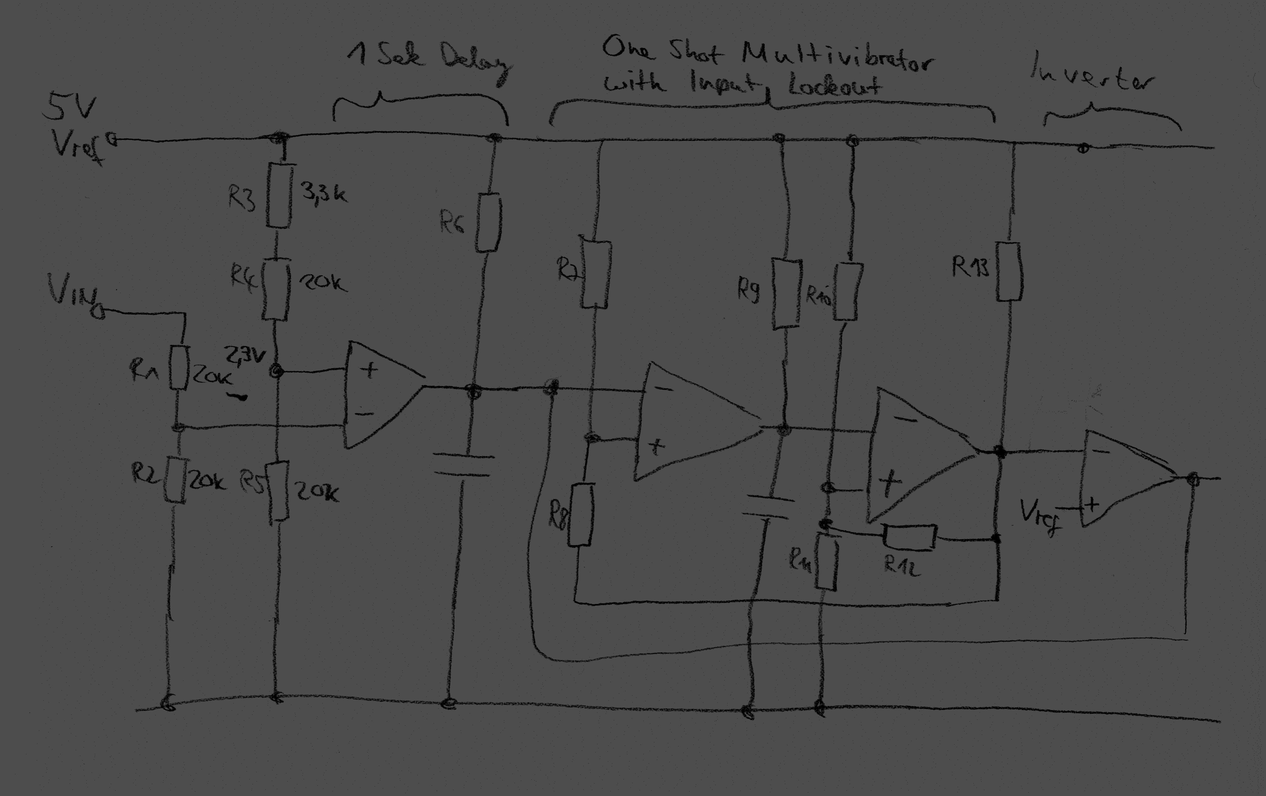

Hier nochmals eine Schaltungsidee. Sieht recht kompliziert aus, aber
könnte funktionieren.
Gibt es hier niemanden der sich mit Timerschaltungen auskennt und mir
eine Empfehlung geben kann, wie man das einfacher machen kann.
Wenn Unterspannung am Eingang für länger als 1 Sekunde anliegt, dann
soll der Ausgang für 10 Sekunden abschalten. Danach soll in jedem Fall
der Ausgang wieder eingeschaltet werden. Nach 1 Sekunde Unterspannung
wird erneut der Ausgang abgeschaltet.
Harald
