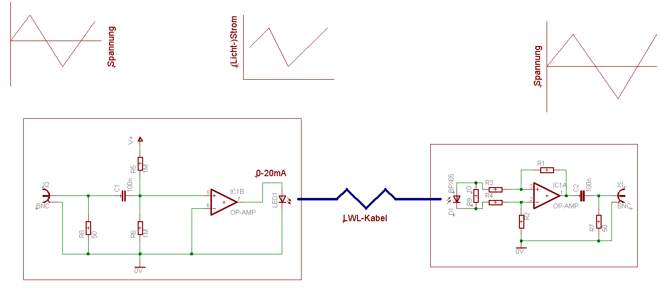

Also, Niemand soll sich beschweren die Frage wäre unscharf definiert,
daher mal eine Beschreibung meines Vorhabens inklusive Skizze
(Widerstände und sonstiges bitte vernachlässigen, soll nur das Prinzip
verdeutlichen)
Um ohne Gefahr für mein Oszi über eine sichere Distanz von mehreren
Metern auch auch Spannungen im kV-Bereich messen zu können will ich
einen (bzw. zwei) Adapter bauen, der eine Spannung von, sagen wir mal
4Vpp in einen Strom von 0-20mA verwandelt und damit eine LED treibt.*
Dessen Licht wird durch einen Lichtwellenleiter an eine Photodiode
geleitet, die daraus wieder ein Signal machen soll, das ganze erfolgt
Analog.
Laut den Kurven in den Datenblättern kann das so funktionieren, der
Lichtstrom der LED ist beinahe Linear vom Strom, der Photostrom der
Photodiode ist im Quasi-Kurzschluss ebenfalls linear.
Erste Versuche haben auch ergeben das das so prima klappt, aber nun zu
meinem Problem (siehe Sternchen):
Woher kriege ich die 0-20mA, und zwar in der Form, das sie auch durch
die Leuchtdiode fließen? Einfacher Op-Amp wie gezeichnet wird nicht
funktionieren, die Diode ist ja kein Widerstand, noch dazu steigt die
Durchbruchspannung bei steigenden Strom noch weiter an.
Ahja, angedacht wurde das natürlich für Wechselspannung, maximal 200
kHz. Mal sehen ob ich mit der Photodiode so weit hochkomme.

Eine steuerbare Konstantsromquelle wäre dafür ideal ;-)

Such mal nach spannungsgesteuerte Stromquelle.
0-20mA Schaltungen gibt es genug im web.
4-20mA würde ich für Deine Anwendung sinnvoller finden.
Die Lienarität ist übrigens bescheiden, aber so +/- 20% "Meßgenauigkeit"
sind machbar.
Nebenbei: Es gibt auch fertige HV-Tastköpfe fürs Scope, bis 20 kV.
Bei is zu 200 kHz sogar für kleines Geld.

Tu mir doch nen gefallen und zeig doch mal, ich finde immer nur dämliche
LED-Treiber mit JFet, nicht grad optimal linear.
Bisher bin ich auch auf einen Op-Amp mit Stromausgang gestoßen, aber
dazu findet man fast nichts weiter.
Ist auch richtig, 0-20 mA wäre Vollaussteuerung. Die Kennlinie der LED
bricht bei sehr kleinen Strömen etwas ein. Darum fließen bei 0V am
Eingang auch 10mA, quasi Klasse-A-mäßig. Ich dachte da so an eine
Spannweite von 2-18mA.
Ich wiederhole mich ungern, aber dort ist eine Schaltung:
http://de.wikipedia.org/wiki/Konstantstromquelle
Nimm die linke davon:
http://de.wikipedia.org/w/index.php?title=Datei:Quelle_I-OPV.svg
1. Ersetze RV durch deine LED
2. mach für Uss=4V den RM so, dass gilt
   RM = 4V/Iled = 4V/20mA = 200 Ohm
von Andreas K. (derandi)

Theoretisch schön. Nur der Aufbau wird in diesem Fall sehr entscheidend
sein, da jeder Draht im Strahlungsbereich auch eine phantastische
Antenne ist. Interessnt wäre noch womit die OPVs gespeist werden.
Für erste Experimente am Tesla-Trafo würde ich mal vorsichtig einen
Drahtring mit 2 einfachen antiparallelen Leuchtdioden in die Umgebung
bringen um erste Erkenntnisse über die Energie der Einstrahlung für
diese Schaltung zu erhalten. In ungünstigen Fällen bleibt ein Häufchen
Elektronikschrott übrig.

Aus genau diesem Grund wandert der linke Teil des Schemas (=Eingang)
zusammen mit einer Batterie in ein schönes Metallgehäuse. Sonst wäre der
Lichtleiter ja auch umsonst dran.
Das ist im übrigen auch ein Grund für den recht simplen Aufbau, im
Gegensatz zum Oszi kostet mich der Spaß dann nicht viel.
