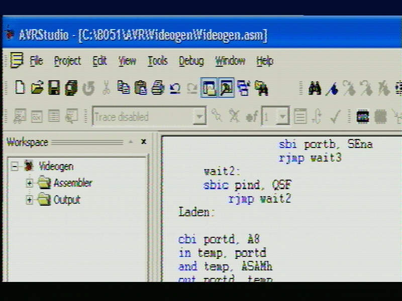

Damit ihr wisst, worum es eigentlich geht, hier mal die ganze
Beschreibung:
Ich habe mal ein Testbild angehängt, wie es auf dem TV erscheint. Da
ich leider im Moment keine Digitalkmera habe, nur ein Screenshot von
der TV Karte.
Bisher lief anstelle des pinkompatiblen AVRs AT90S8515 ein AT89S51 mit
1,8432MHz CPU Takt (also 22,1184MHz Quarz). Dieser war zu etwa 90%
ausgelastet, ich hab mal den Pixeltakt von 10MHz auf 12MHz erhöht und
da haben schon ein paar gefehlt.
Der AVR ist mit 7,3728MHz und dank den Registern (bei gleichem Takt
etwa 50% schneller als der 8051) ausreichend schnell, um zusätzlich zur
Bildausgabe noch Befehle per UART empfangen zu können.
Anfangs wollte ich SPI nehmen, aber ich brauche die 9bit um mir eine
primitive Grafikkarte mit TVOut zu basteln.
