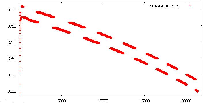

Gast #1415140
Dieses Bild erhalte ich, wenn ich den Sensor abklebe und den Ausgang
auslese. Die Schaltung so wie im Datenblatt unter "line clamp"
beschrieben.
Meine Vermutung - er ließt nur den ersten Pixel aus und die Spannung
nimmt langsam ab. Die Stufen kann ich mir noch nicht erklären.
