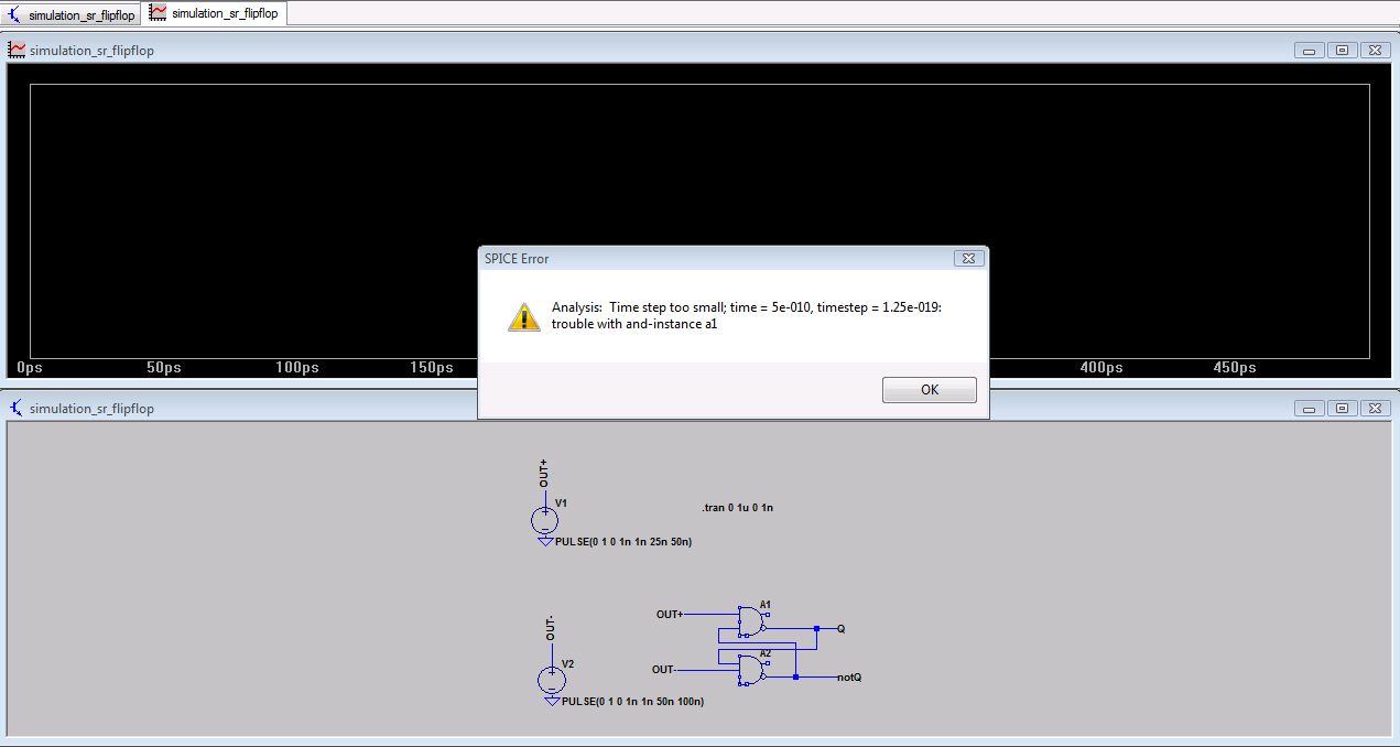

Problem mit NAND flip-flop in LTSpice
OP #1415328
Martin schrieb:
> Die offenen Eingänge mit dem Massedreieck verbinden könnte das Problem
> lösen.
Hi Martin,
Danke. Aber ich verstehe nicht genau was du meinst. Welche offene
eingang? Ich habe die mit V1 und V2 verbinden.
Gast #1415339
Die beiden NAND-Gatter haben noch freie Eingänge. Bin mir da nicht
sicher, aber mindestens einer, wenn nicht gar alle müssen mit dem
Massedreieck verbunden werden. Einfach ausprobieren.
OP #1415359
Helmut Lenzen schrieb:
> Deine Gatter haben noch einen Masseanschluss, denn must du mit Masse
> verbinden. Das ist der Pine unten in der mitte des Gatters.
> Gruss Helmi
Hello Helmi,
Ich habe mit der Masse verbunden aber leider hat das nicht geklappt.
Gruß,
Bruno
