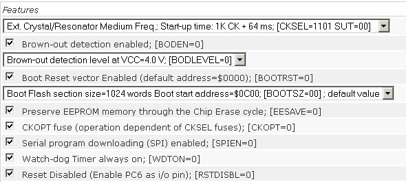

Ich habe für die ISP-Programmierung mit einem STK200-Dongle erstmals
einen USB zu Parallel-Adapter verwendet, der laut Hersteller dafür
geeignet sein soll.
Nach der Programmierung hat der ATMEL immer was anderes gemacht, als
programmiert habe: nämlich gar nichts!
Beim Versuch dann die Fuse- und Lockbits neu zu programmieren habe ich
dann einen gravierenden Fehler festgestellt: Der Programmer liest die
Daten zwar richtig ein, schreibt allerdings statt den Nullen lauter
Einsen und umgekehrt.
Folge: Meine Fuse-Bits sind so gesetzt wie im Angehängten Bild.
Lock-Bits sind alle auf "Null", also programmiert.
Nun hätte ich es probiert, einen 17,73447kHz Quarz an den ATMega8
anzuhängen, in der Hoffnung, dass er sich wieder ansprechen lässt -
fehlgeschlagen.
Habe ich noch die Chance, den µC ohne einen High-Voltage-Reset wieder
zum laufen zu bringen?
Wie soll ich vorgehen?
Lg aus Österreich,
Thomas
von Markus E. (engelmarkus)
Du brauchst High-Voltage-Programming, weil du dummerweise den Reset-Pin
deaktiviert hast, den brauchst du aber zum normalen Programmieren über
ISP.
Außerdem müsstest du ihn mit mehr als 4 V betreiben, weil die
Brownout-Detection so eingestellt ist, dass sie unter 4 V anschlägt.
