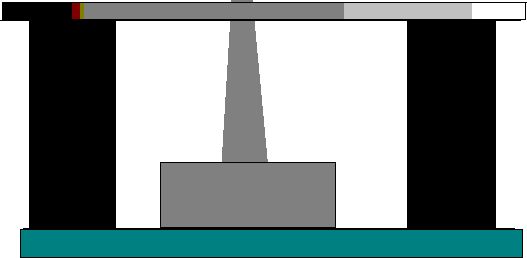

ich suche dringend für mein Projekt einen ganz speziellen Schalter!
   |        |  Tasterkopf-Höhe:
   |        |  ca. 1,5mm
|     |      | Gehäuse-Höhe: 1mm
Ich war schon bei conrad, farnell, reichelt usw. Das Beste hatte noch
farnell, leider nur mit 1mm Tasterkopf-Höhe und gummiert. Der
Tasterkopf sollte starr sein, ist sonst ein mieses "Tip-Gefühl".
Folientaster möchte ich nicht einsetzen (zu groß, muß angefertigt
werden und kein richtiger Druckpunkt).
Kennt jemand einen passenden Typ? Oder eine spezielle Firma? Oder
andere Firmen, die Taster haben?
Vielen, vielen Dank, ich suche echt schon Monate!
Sebastian

naja, exakt muß es nicht sein. Es ist ein kleines Gehäuse mit einer 4x3
Matrix-Tastatur. Meine Gehäusedicke ist 1mm und dann soll der Tasterkopf
halt so 0,5mm rausstehen.
Darf auch gern 1mm rausstehen und die Gehäusegrundfläche darf gerne
kleiner sein! Halt auf keinen Fall größer als 5x5mm².
Kennst Du noch Firmen, die das anbieten könnten?
Danke!
Sebastian

kannst du keine längeren Taster einsetzen und die Platine mit
Distanzbolzen an der Front begestigen ?

Ich versuche eigentlich jeden Kubikmillimeter auszureitzen. Das Problem
ist ja auch nicht ein zu langer Kopf, den könnte ich absägen. Das
Gehäuse sollte nicht mehr als 1mm hoch sein, hauptsache einen langen
Kopf, gerne auch 2mm oder mehr! Kennst Du solche Taster?

bei Farnell (Bestell Nr.: 415 6560)gibts einen mit einer Grundfläche
von 4,6 x 2,8mm Höhe 1,9mm
besteht die Möglichkeit, dass du wegen der Höhe, die SMD Taster von
hinten (durch eine Ausfräsung) durch die Leiterplatte befestigst ?

Das waren auch mal meine Favoriten, eigentlich perfekt, aber der Kopf
viel zu niedrig...
@ALLE:
Da ich von Farnell schonmal die 535-930 ein paar mal bestellt hatte,
werde ich nun diesen Taster nehmen. Da der Kopf auch Gummi aber auch zu
klein ist, werde ich diesen nun durch einen selbstgedrehten Metallkopf
ersetzen. Mal schauen wie's wird!
