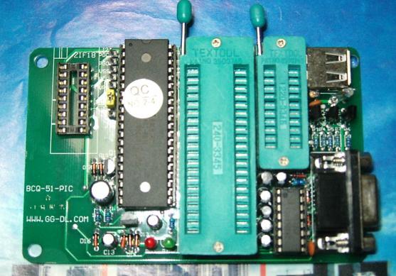

Dieser AT89C2051/4051 Programmer - entwickelt von gg-dl.com - wird auf
Ebay billig (ca. 12 EUR inkl. Versand) angeboten. Anfangs dachte ich,
dass es ein gutes Angebot ist, da der Programmer MCU-gesteuert ist (also
kein
Parallelport-Programmer der nur "hin und wieder" geht).
Der Programmer besitzt einen DB9-Anschluss mit MAX232.
Mitgeliefert wird ein USB-RS232 Wandler.
Gut, dachte ich schliesse ich meinen FTDI-Wandler an.
Dann rauchte das Ding!
Der Entwickler war so krank, am Schirm des DB9-Steckers
die Versorgungsspannung zu legen!!! Das bedeutet, wenn man
einen anderen USB-RS232 Wandler oder einen normalen COM-Port
verwendet, riskiert man die Vernichtung des Programmers,
des PCs und des Chips!
Die Software ist auch extrem buggy.
Die Transistoren sind irgendwelche Exoten, die anscheinend
nur in China hergestellt werden... und es gibt da zwei
Datasheets, wo er einmal als NPN und als PNP drinnen ist ;)
Vielleicht wurden die auch falsch eingebaut?
Fazit:
Programmer wird jetzt zerlegt und die darauf enthaltenen
Teile (20 + 40 poliger ZIF Sockel, STC89C52, eine Kopie
des AT89C52 falls der noch geht) zum Bau eines anderen
Programmers verwendet!

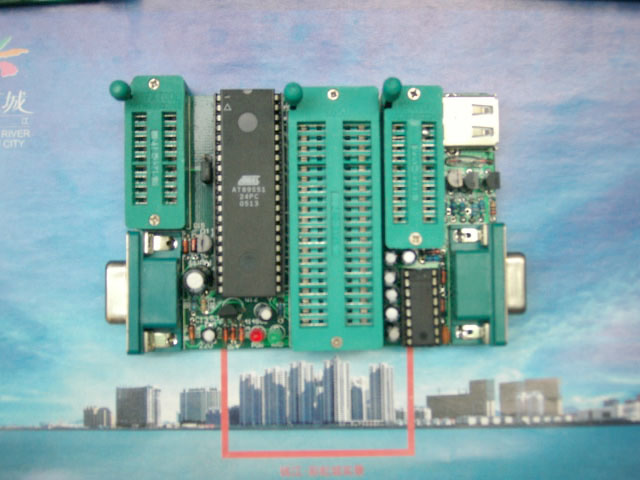

Der 40-polige DIL-Chip ist ein STC89C52 (auf dem Auktionsfoto ist es ein
AT89S52, aber bei mir war es der STC-Nachbau)
STC89C52 = AT89C52/S52 Nachbau aus China, der anscheinend in Europa
nicht verkauft wird.
Vielleicht funktioniert der Programmer, wenn man ihn mit dem
mitgelieferten USB-RS232 Wandler verwendet. Ich finde es ist jedoch
groben Pfusch, einen Standard-DB9 Stecker zu verwenden und den so wie
hier zu beschalten...
Der MAX232 wird anscheinend auch zur Erzeugung von VPP verwendet.
Da stellt sich die Frage, ob er nur zur Erzeugung von VPP verwendet wird
und die Datenleitungen garnicht auf +-12V sind (denn im USB-RS232
Wandler gibt es keinen MAX232 oder etwas anderes). Dann ruiniert man
sogar noch die Steuer-MCU dadurch!
Im USB-RS232 Wandler sitzt ein unbekannter IC (kein FTDI, kein Prolific,
Laut Aufdruck ist es ein MAXIM MAX232, aber es sieht mir danach aus, wie
wenn das kein Original ist.
Hier ist die Auktion:
http://cgi.ebay.at/ws/eBayISAPI.dll?ViewItem&item=190334812769
Derzeitiger Stand:
Nachdem ich Transistoren und den MAX232 ausgetauscht habe und RX/TX von
einem FTDI direkt mit den entsprechenden RX/TX Pins der 89C52 MCU
verbunden habe, meldet sich der Programmer, aber er macht dauernd
Fehler...
