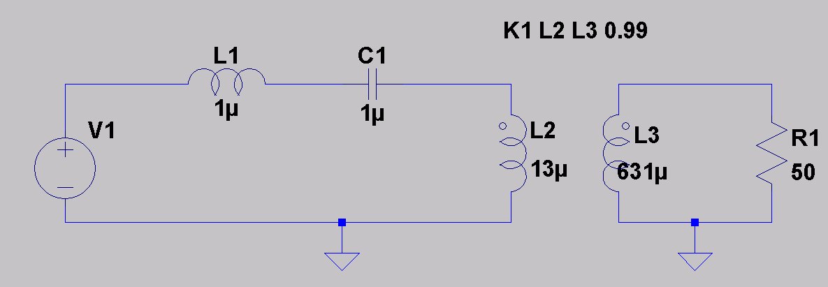

Hallo Zusammen,
Ich habe einen Trafo mit einem Serienschwingkreis aus L und C auf der
Primärseite und auf der Sekundärseite eine rein ohmsche Last.
Mein Problem ist, dass ich den Einfluss vom Trafo auf den Schwingkreis
nicht verstehe.
Der Schwingkreis für sich würde eine Resonanzfrequenz von ca. 159 khz
besitzen. Durch den Trafo sinkt sie aber auf 138 khz. Warum ?
Meine Beobachtungen: Je größer ich die Induktivitäten des Trafos wähle,
desto kleiner wird die Abweichung vom Schwingkreis mit und ohne Trafo.
Hinweise: Simuliert habe ich die Schaltung in LTspice. AC-Analyse.
Angeschaut habe ich mir das Potential zwischen C1 und L2.
Fragende Grüße
Klaus
Der Trafo hat einen Kopplungsfaktor von <1. Daher sieht der Schwingkreis
die Streuinduktivität des Trafos von etwa 0,13µH in Reihe zu der 1µH
Spule.
Ich habe in LTSpice noch nie versucht einen Trafo zu simulieren.
Für das Verständnis empfehle ich Dir mal ein (z.B. primärseitig
bezogenes) Ersatzschaltbild zu zeichenen und das T-Ersatzschaltbild
eines Trafos mit den Streuinduktivitäen und der Hauptinduktivität zu
zeichnen.

Wenn Du den Trafo (ideal) entfernst und die 50 Ohm direkt in den
Schwingkreis anschließt, hast Du schon mal grundsätzlich einen anderen
Schaltungsaufbau. Der Trafo transformiert Strom und Spannung, um einen
äquivalenten Aufbau zu machen, muss auch die sekundärseitige Last auf
die Primärseite umgerechnet werden.

@Benedikt K.
Das mit der Streuinduktivität ist richtig, aber leider nicht allein
verantwortlich für die Verschiebung. Ich liege unter Berücksichtigung
der 0.13uH immer noch ca. 12kHz unter der Resonanzfreqeunz.
Ändere ich den Kopplungsfaktor auf 1 liege ich etwa 7kHz unterhalb der
Resonanzfreq. des Schwingkreises aus L1 unnd C1.
@Michael O.
Mit Induktivitäten des Trafos erhöhen, meinte ich die Werte der
Primärinduktivität(L2) und der Sekundärinduktivität(L3).
Danke für dein Beispiel der Impedanztransformation. Hätte ich vielleicht
erwähnen sollen, dass mir das bereits bekannt ist. Andererseits
verändert der transformierte Widerstand nicht die Resonanzfreq. sondern
die Güte des Schwingkreises. Eine grundlegende Änderung der Schaltung
ist das in meinen Augen also nicht.
In LTspice wird in einem Tutorial der Trafo numal so dargestellt,
bestehend aus 2 Spulen die miteinander gekoppekt sind. Durch geeignete
Wahl von der Primär und Sekundärinduktivität lässt sich das
Übertragungsverhältnis festlegen. In diesem Fall ca. 1:7 .
Die momentanen Werte von L2 u. L3 sind vom Trafomodell, welches
gefertigt werden soll, herausgerechnet worden. Dazu habe ich den Trafo
im Leerlauf betrieben und über die Grenzfrequenz des Hochpasses das L
bestimmt. Dasselbe Verfahren 2x angewendet, nur den Trafo einmal
umgedreht. Streuinduktivtäten habe ich vorerst nicht berücksichtigt.
Also einfach im ausgerechneten L drinnen gelassen.

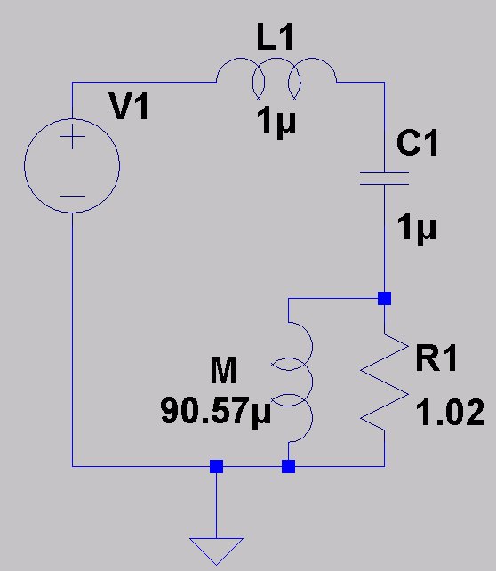

@alle
Ich habe ein ESB der im ersten Beitrag dargestellten Schaltung
beigefügt. Ich gehe nun immer von einem Kopplungsfaktor 1 aus. L1 und C1
vom Schwingkreis, R1 der auf die Primäseite transformierte 50ohm
Widerstand, M die Hauptinduktivität des Trafos(M=(L2*L3)°0.5).
Die Streuinduktivitäten aus dem T-Ersatzschaltbild kann ich ja
vernachlässigen!
Qualitativ kommt die AC-Analyse des ESB-Modells ganz gut an die
Orginalschaltung von oben ran.
Quantitativ gibt es immer noch 2 Unterschiede. Die Resonazfreq. des
ESB-Modells liegt bei ca. 158.3kHz, was aber immer noch ca. 6kHz über
der Orginalschaltung liegt. Ferner ist die Resonanzüberhöhung bei der
Resonanzfrequenz der Orginalschaltung(20mdb) ca 30mdb höher als beim
ESB(-7mdB).

Ich dachte die Verschiebung durch R wäre dir bekannt.
Das sollte eigentlich die Kernaussage sein. Nur wenn der Widerstand
korrekt auf die Primärseite transformiert ist, kann die Resonanzfrequenz
stimmen.
Die Resenonazfrequenz singt mit steigendem R.
http://physikpraktika.uni-oldenburg.de/download/GPR/pdf/Elektromagnetischer_Schwingkreis.pdf
Wenn ich nur L, C und die primäre Streuinduktivität berücksichtige komme
ich auf 139,5kHz - nicht auf 159kHz !?
Was hast Du denn eigentlich gerechnet?
PS. Dein ESB ist leider falsch! R1 liegt nicht parallel zur
Streuingiktivität sondern parallel dazu!!
Mal doch einfach mal das vollständige ESB auf und nicht so ein
Simulations-krüppelSchaltplan den LTSpice benötigt, um einen Trafo zu
simulieren!
