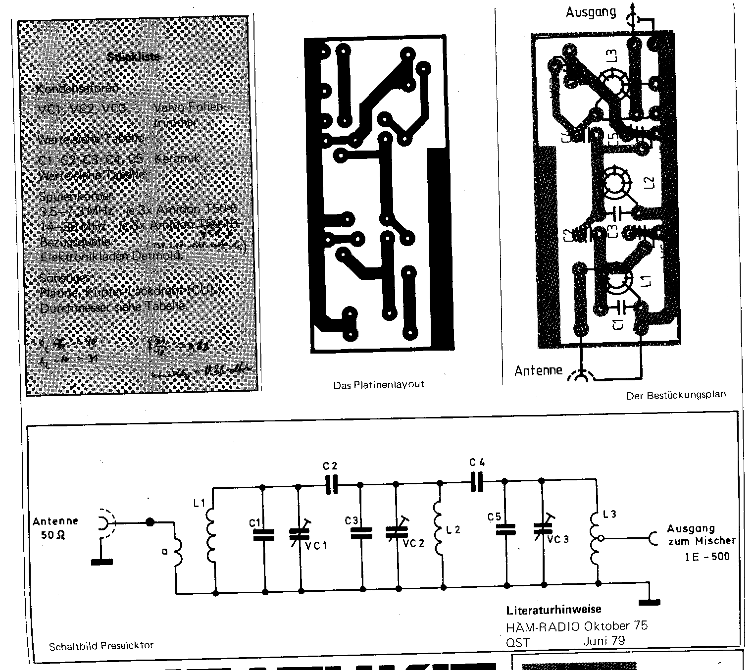

Hallo Leser,
ich hab hier auf dem DAchboden noch eine Tüte mit einem Bild gefunden
und zwei Bauteilen, Ringkerne,aquamarin und gelb. Auf der Tüte steht
50.800 und 51.300 MHz drauf. Leider ist das Bild in die Jahre gekommen.
Hier das Bild. Was ist es und wie funktioniert es und welche Bauteile
brauche ich noch um das Ding fertig zu bauen. Vielleicht gibt es ja auch
einen Literaturhinweis oder eine Bauanleitung, Stückliste oder so was.
Danke

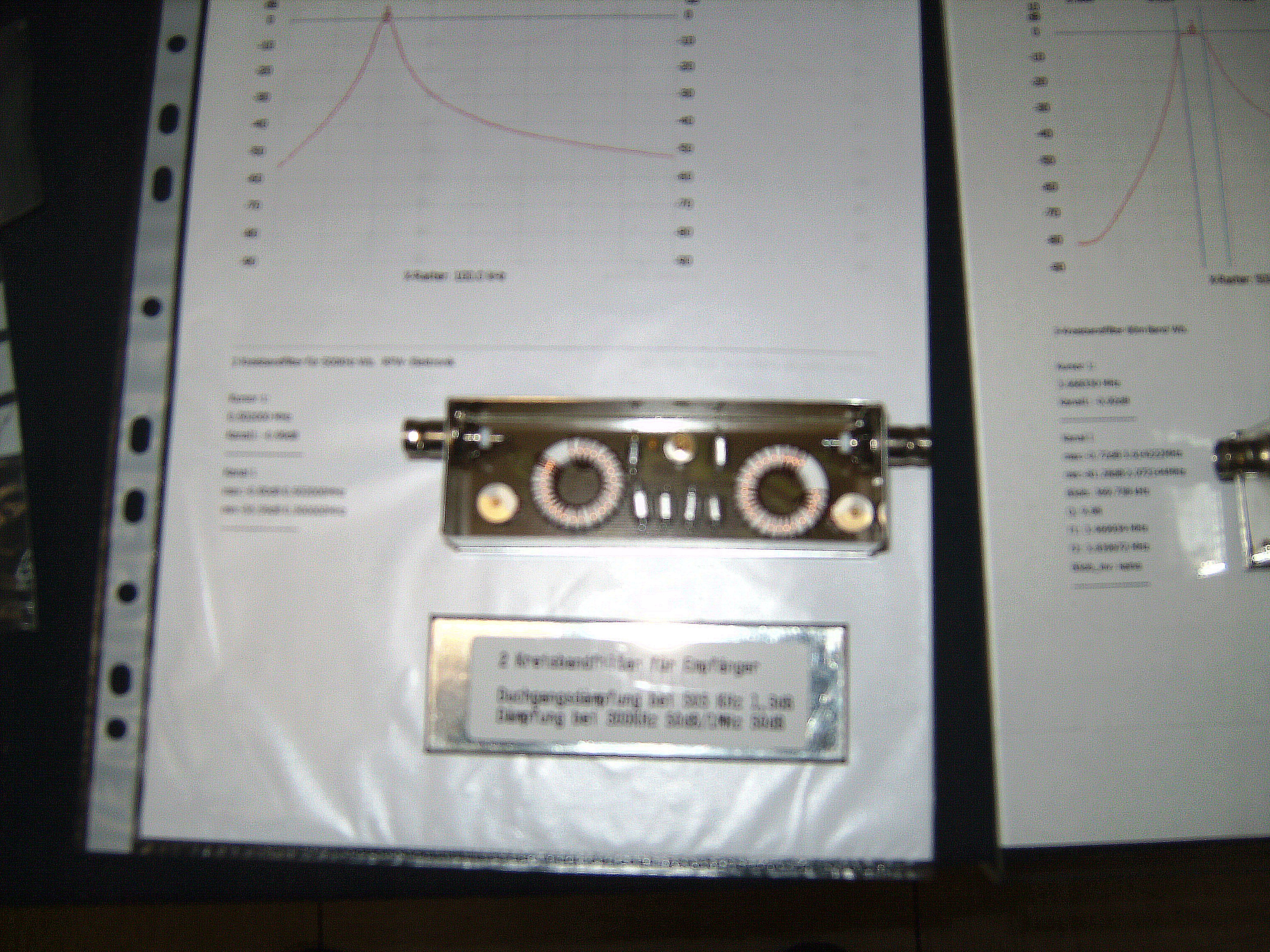

Hallo Funkamateur,
das Ding hab ich auch mal gesehen in Friedrichshafen oder Weinheim. Mit
meinem alten Monokel am Okular sehe ich das dort 2 Kreisbandfilter für
Empfänger ,Durchgangsdämpfung ... steht. Es ist eine Weissblechdose, 2
BNc Buchsen,Kunststoff Folientrimmer,Kondensator,Widerstand,Ringkerne
mit runde 28 Windungen, aber die Farbe ist nicht aquamarin gelb sondern
ist gelb mit irgendwas anderem, dunkelgrün oder Ozeanblau, Ral 5001 oder
5020 aber wie gesagt das Bild ist mit meinem alten Okular wo noch
Antikglas drin ist und gelb und weis kaum zu unterscheiden ist irgendwie
nicht mehr Stand der Technik. Ich muss mal eine Excimerlaseroperation
machen. Im Alter sollte man in die Gesundheit investieren. Die anderen
fünf Bauteile sehe ich leider nicht. Das Layout der Platine auch nicht.
Ob man das Bild mit einem Programm bearbeiten kann um die Brennweite
bzw. Okularweite zu ändern weiss ich nicht. Ich bin Alt. Der jüngere
Abbe weiss vielleicht Rat oder ein junger Spund mit Carpe Diem, Absinth
und Met.
Hallo Herr Christopher Kesseler,
vom Layout könnte das passen aber die Stückliste mit den Bauteilen und
der Frequenz weicht ab. Die Ringkerne könnten klappen aber die anderen
Bauteile benötigen ein Redesign oder andere Werte. Vielleicht mal mit
Software simmulieren.
Ich vermute, damals gab es noch kein 6m-Band, die Bestückungstabelle auf
der vorherigen Seite geht nur von 80m bis 10m.
Titel des Artikels war "Preselektor" - die Elrad gibts soweit ich weiß
von heise.de auf DVD, dort war der Artikel ja auch regulär erschienen,
das muß schon vor dem 1980er Sonderheft gewesen sein.
