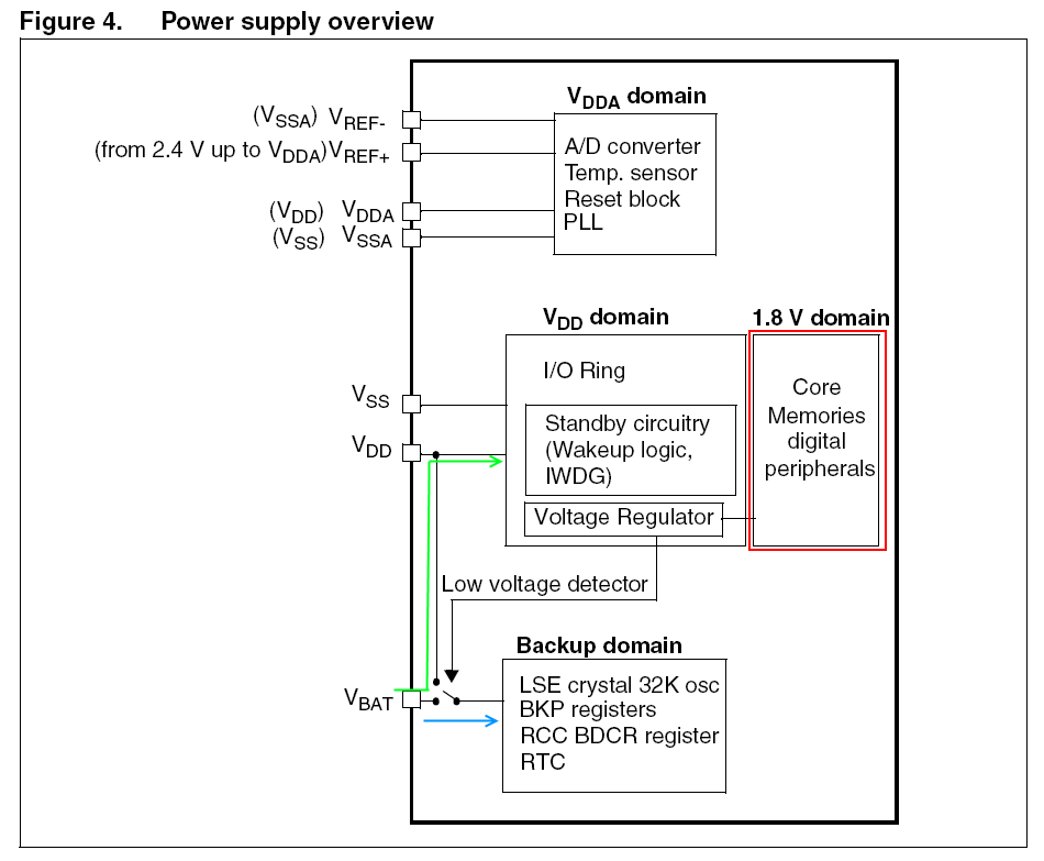

Gast #1416509
Anbei mal die Zeichnung aus dem Manual.
Ich interpretiere das so, dass ich die Backupdomain entweder per VBAT
oder per VDD versorgen kann.
Für VBAT ist also der blaue Pfad gültig, der grüne nicht. Sonst bräuchte
ich VDD ja gar nicht und könnte alles immer über VBAT versorgen.
bye, Arne
Gast #1416512
> Woraus schliesst du, dass er die 1,8V nicht wieder einschaltet?
Es steht halt nicht explizit so im Manual. Ausserdem hätte das sicher
gravierende Auswirkungen auf den Strombedarf. Bei 8MHz braucht er so
6-8mA,
im Standbymode so 2µA. Mehr als Faktor 1000.
Abgesehen davon interpretiere ich die Zeichnung so, dass VBAT die 1,8V
Domain NICHT versorgen kann. Ist die Zeichnung falsch oder hab ich
Tomaten auf den Augen?
bye, Arne
#1416515
Ein bischen Mitdenken hat STM fest ins Manual eingeplant ;-).
Klar doch. Aber es behauptet doch auch keiner, dass der auch nach dem
Aufwachen aus dem Standby kaum Strom braucht.
Das nicht, aber du stehst grad etwas auf der Leitung.
Zum Prozedere des Aufwachens gehört eben auch, den Spannungsregler für
die 1,8V wieder aufzuwecken.
Eins ist hoffentlich klar: Ohne Vdd kein Aufwachen.
Gast #1416531
Heh.. das hab ich bei deren Lib und Manual auch eingeplant und bin damit
"aufs Maul" gefallen ;)
Ich bohr meinen Testcode morgen mal auf, dass ich nach dem Aufwecken
etwas über den UART rausjage (mit externem Pegelwandler und eigener
Stromversorgung). Werde den Cortex nur über Vbat versorgen. Wenn an der
Gegenstelle (PC) was ankommt, dann hast Du Recht und ich was
dazugelernt.
Okay, dann erklär mir doch bitte wie (lt. Zeichnung) die 1.8V Domain
über Vbat versorgt werden kann, wenn ich Vdd nicht versorge.
Schönen Feierabend!
Gruß, Arne
#1416534
Prophezeihung: Ohne Vdd wacht er überhaupt nicht auf, sondern pennt
seelenruhig weiter.
Grund: Die Logik, die ihn aufwecken lassen kann, hängt selbst an Vdd und
arbeitet nicht gern ohne Strom. Dein gelber Pfeil ist kein gültiger
Strompfad.
Gast #1417280
> seelenruhig weiter.
Aha! Somit kann er auch keinen Kaltstart ausführen, wenn der RTC Alarm
zuschlägt. Sag ich doch die ganze Zeit ;)
> Dein gelber Pfeil ist kein gültiger Strompfad.
Grün... grün ist die Farbe der Hoffnung. :)
Wenn ich den RTC Alarm so einstelle, dass er alle 60s aufwachen soll,
ihm Vdd fehlt, hat er es in der Vergangenheit trotzdem geschafft den
RTC-Counter weiter hochlaufen zu lassen. Die Uhrzeit hat er mir nach
drei Tagen korrekt auf dem LCD angezeigt. Jetzt muss ich da nur noch das
Datum entsprechend korrigieren.
Danke!
Gruß, Arne
