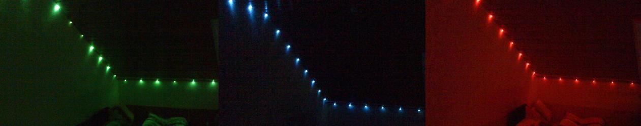

von Phil S. (zippi)
Hi, Du kannst auch erstmal die 5mm LEDs nehmen. Habe vor 2 Jahren auch
mal eine Zimmer Beleuchtung gebaut mit 5mm RGB leds. Rot alleine hatte
glaube ich nur 7000 mCd. Also etwas weniger, hab aber auch 45st verbaut.
Alle 15cm eine LED. Die haben an der Wand einfach nach unten geleuchtet.
Sah auchjedenfall schon gut aus.
Und wenn mir das Rot dann doch zu Hell war hab ich es sogar noch runter
geregelt.
Hier ist mal ein Bild.
gruß
von Mat (Gast)
hab ein mehreckiges Zimmer und möchte 9 Leuchtpunkte installieren. diese
sollen jeweils nach unten und der Wand entlang zum nächsten leuchten,
das heisst ich bräuche 3 RGB LED´s pro Leuchtpunkt, womit ich auf 25 RGB
LED´s komme (manche brauchen nur 2 ;) ).
Also so wies Phil S. hat, find ichs cool, nur möchte ich die Lichtpunkte
nur in den Ecken und nicht "Lichterketten" und das ganze hinter einem
milchigen Plexiglas, wobei dann die Frage ist, ob da dann noch viel der
Lichtleistung übrig ist.
