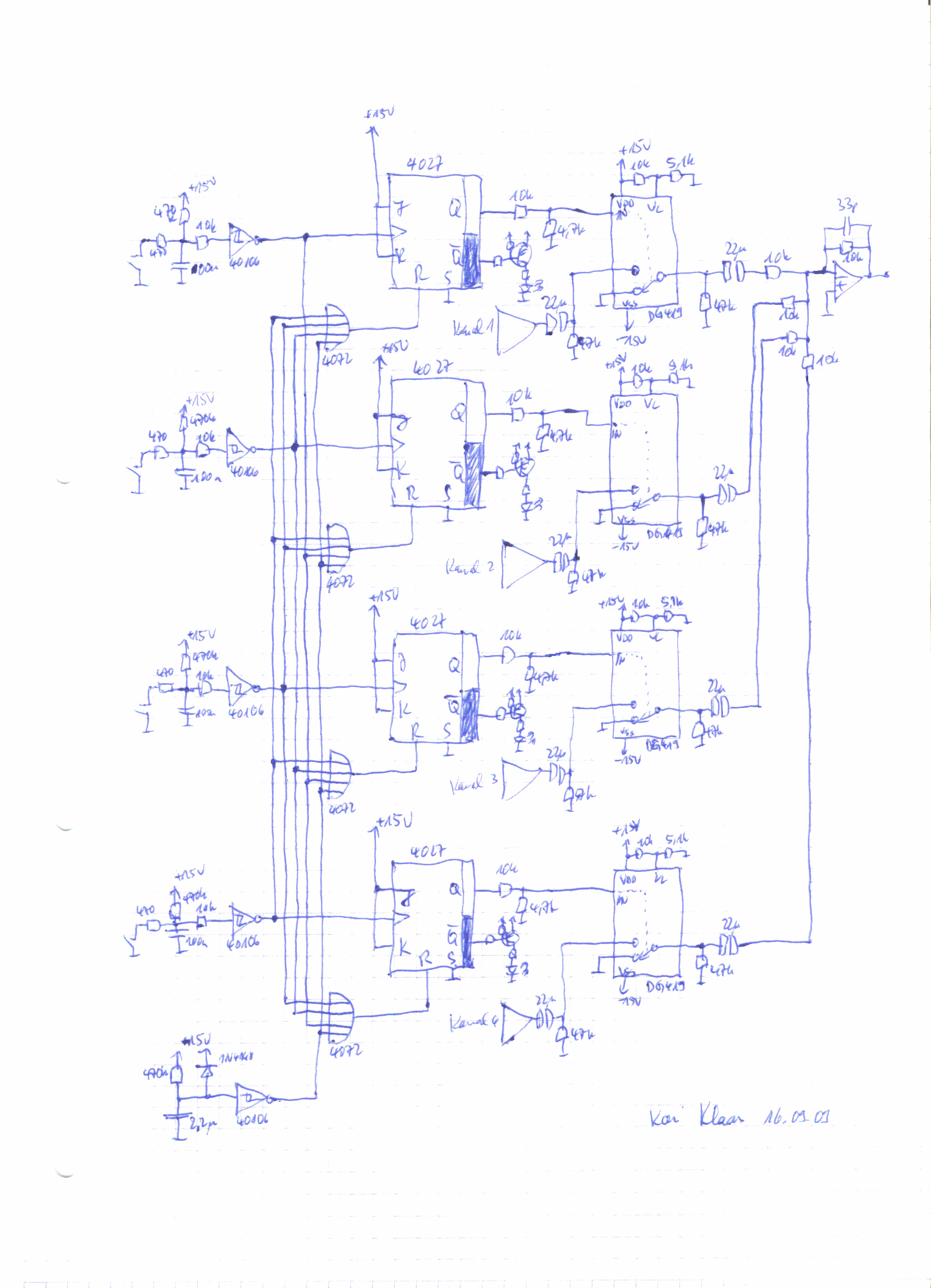

Hallo Wie kann man den Kopfhörerausgang für ein analoges Mischpult steuern ? Das Mischpult hat 4 Känäle und das Netzteil verfügt über + - 15V. Der Umschalter sollte 4 Taster mit je einer Kontroll-LED haben . Sollten Relais zum Umschalten verwendet werden ? Ein passender Link reicht auch .

Willst du immer nur einen Kanal hören, oder auch mehrere gleichzeitig. Kai
>Leider verkraftet er nur +/-7,5V, ist >also für deine +/-15V Versorgung eher weniger geeignet. Betriebsspannung ist nicht gleich Signalspannung. Im Mischpult werden an den Fadern kaum 15V-SS anliegen und es sind ja eh Koppelkondensatoren drin. So kann der IC mit +15V betrieben werden. Da die Umschaltung mit einem 2Bit 'Wort' gerfolgt lässt sich das leicht mit paar Dioden oder Logicbausteinen (Sinnvollerweise auch aus de 40er CMOS Reihe) machen. Solche Schaltungen mit Analog-Multiplexern bzw Schaltern wurden früher oft im Mischpulten eingesetzt (mal nach Plänen gurgeln). Hab ähnliches frührer oft in Mischpulten verbaut, die Klangqualität ist für PA- oder Diskopulte völlig ausreichend. Fürs Studio sind natürlich bessere (aber auch mehrfach teuere) Analogschalter nötig, denke mal das das fragliche Mischpult nicht in diese Kategorie fällt. Leider hab ich jetzt auf die Schnelle keine fertige Schaltung parat.
#1417254
Hallo Ulf, ich habe das mal abgeschätzt. Du müßtest für die Steuerung zwei CD4027, einen CD40106, einen CD4072, mindestens 9 Widerstände und 5 Kondensatoren verwenden. Willst du das nicht lieber mit einem kleinen Mikrocontroller machen? Das bietet sich förmlich an. Kai Klaas
#1417966
Ohne Mikrocontroller könnte die Schaltung so aussehen wie im Anhang. Kai Klaas

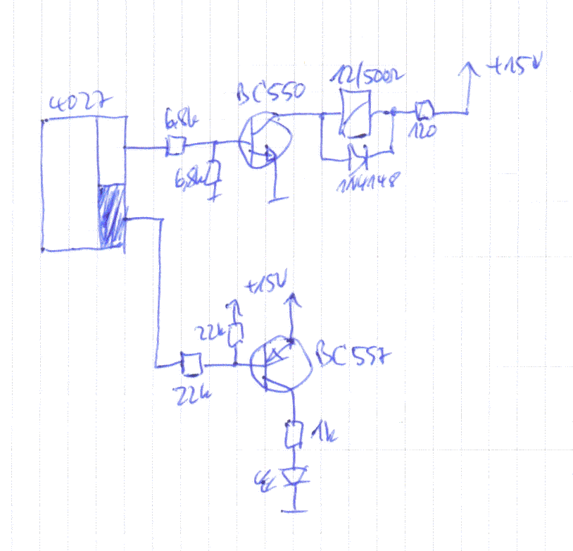

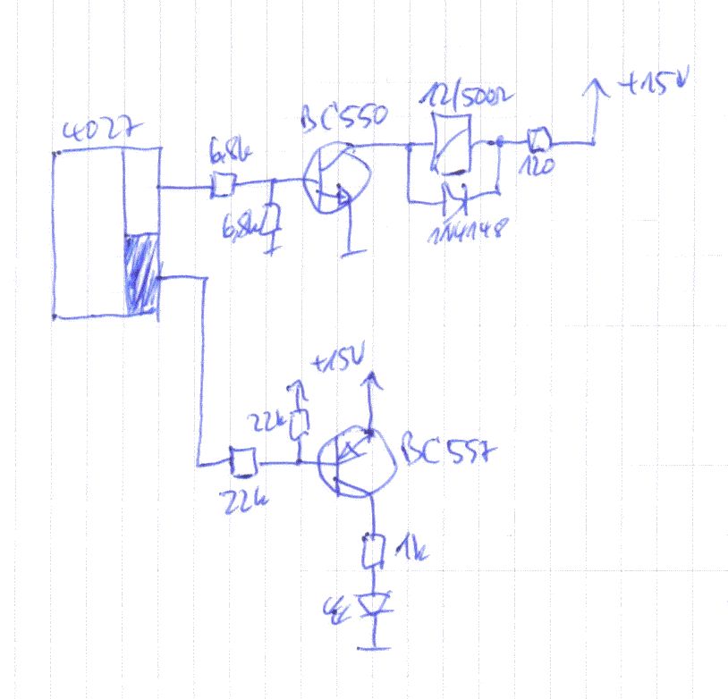

Hallo Ulf, >Im Plan von Kai Klaas kann ich die Teile an /Q schlecht sehen(liegt >wohl an meinem Monitor). >Könnte mir mal jemand helfen? Den Mauszeiger auf das geöffnete Bild ziehen und dann auf das Kreuz rechts unten klicken. Die Teile an den /Q-Ausgängen dienen einfach der optischen Kontrolle der Schaltzustände. Hier kannst du nehmen: BC557, 22k, 22k, 1k und LED. Kai Klaas

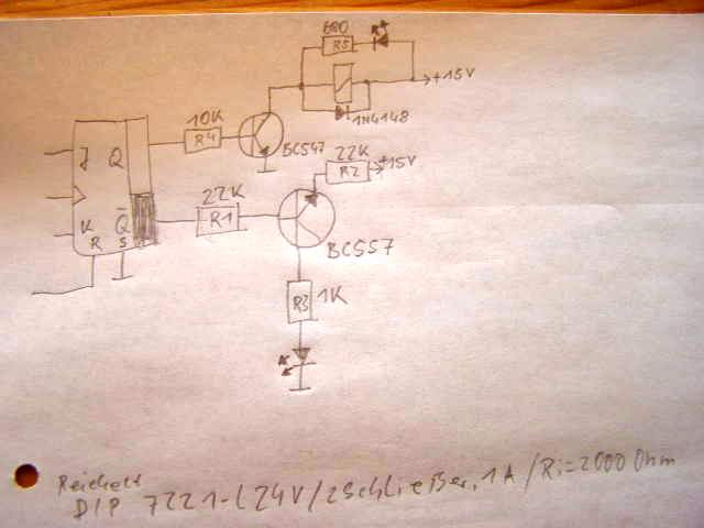

Hallo Könnte man das mit den Relais und LEDs so realisieren ?
Es wäre ganz nett, wenn du die Datei auch mit einer Endung versiehst, damit man das auch öffnen kann... _.-=: MFG :=-._

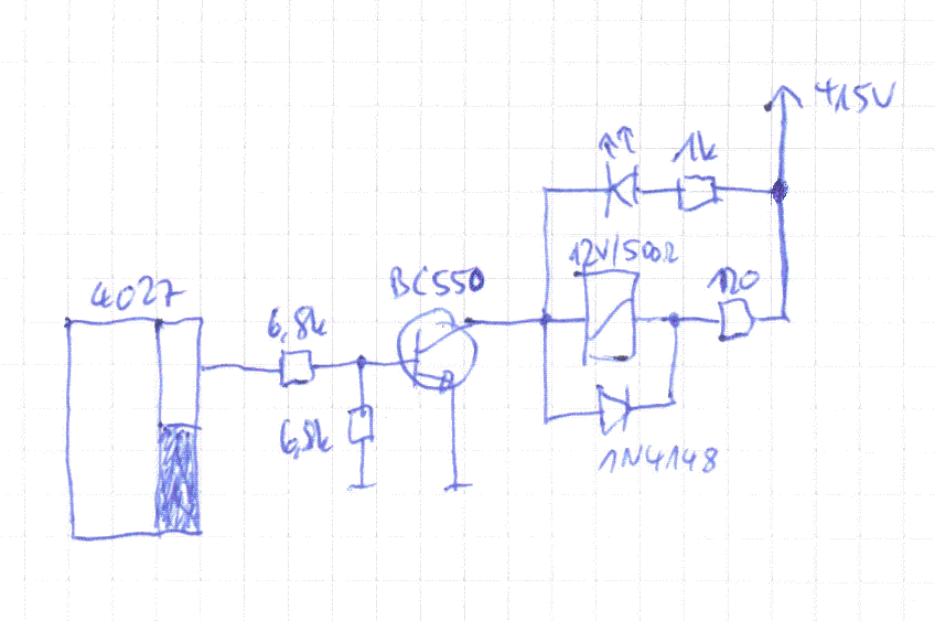

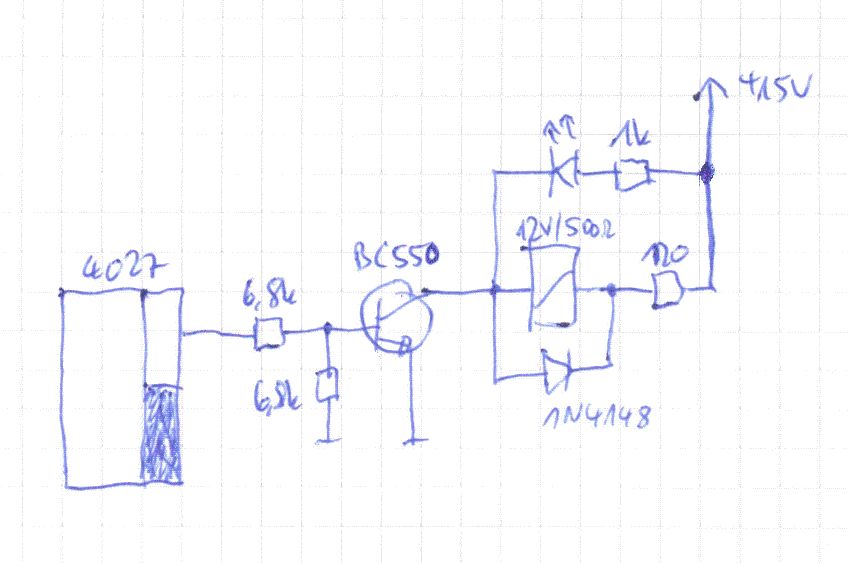

Hallo Ulf, mit zwei LEDs ist das eigentlich doppelt gemoppelt. Ich würde das lieber so wie im Anhang machen, entweder auf die eine oder andere Art. Ein 24V Relais ist nicht so gut geeignet für eine 15V Versorgung. Deswegen habe ich die 12V Version gewählt. Der 120 Ohm Widerstand begrenzt die Spannung für das Relais auf rund 12V. Der Transistor, der das Relais treiben muß, braucht genügend Basisstrom. Deswegen sind hier 6,8k Widerstände besser. Darf ich fragen, was dir am Analogschalter nicht gefällt? Kai Klaas
Hallo Danke für die Antworten. Könnte ich für die Transistoren auch A-,B-,oder C-Typen verwenden? (zB:BC550C,BC557C) Im Datenblatt gibt es erhebliche Unterschiede . Bei ,,Raischelt" gibt es im Moment keine anderen Typen .
#1431440
Hallo Ulf, die Transistoren arbeiten im Schalterbetrieb mit großen Basisströmen. Da spielt die Stromverstärkung eine untergeordnete Rolle. Die Basisströme sind so gewählt, daß sie rund 1/20 der Kollektorströme ausmachen. Dadurch ist die Kollektor-Emitter-Spannung im durchgeschalteten Betrieb (Sättigungsspannung) besonders klein. Mit anderen Worten, du kannst jeden BC550/BC557 einsetzen, also die A-, B- oder C-Type. Kai Klaas
