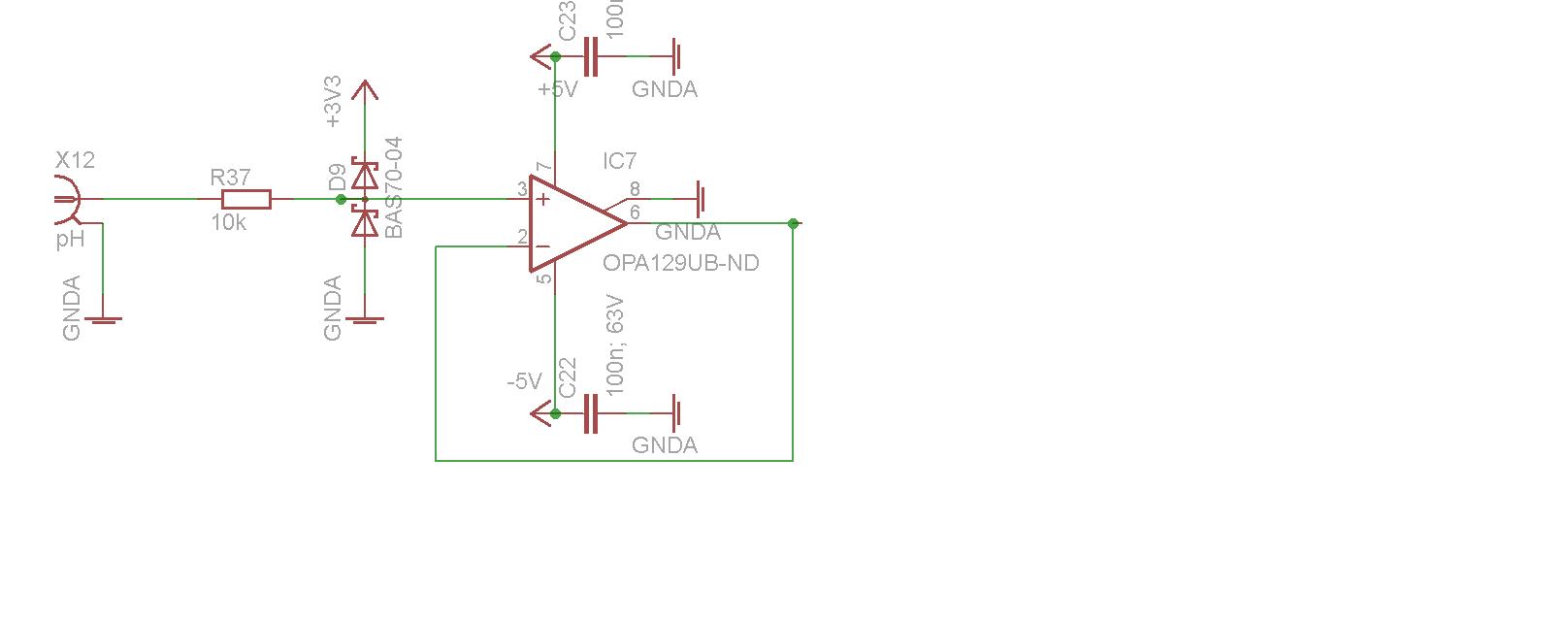

Hallo zusammen!
Im Anhang findet ihr eine "Eingangsschaltung" für eine pH-Messung.
Widerstand und Diode sollen als Schutz dienen und der OPV als
Impedanzwandler mit extrem kleinen Eingangsstrom.
Nun ist es so, dass ich an der Eingangsbuchse eine Spannung von ca. 1,3V
messe. Kann das evtl. von den Dioden kommen?
So, wie diese Schaltung abgebildet ist, funktioniert sie nicht. Lasse
ich Widerstand und Diode weg, funktioniert sie.
Bevor ich die Dioden auslöte, möchte ich gerne erst einmal eure Meinung
abwarten.
Grüße
Tim

OPA129, input bias current: <250fA
BAS70, reverse current: typ. 1-10nA (bei kleinen Sperrspannungen)
Schau, dass die Diodensperrströme deutlich kleiner werden. Wie klein,
hängt von deiner Quelle ab. Schottkydioden sind hier eine schlechte
Wahl. Siehe auch Foreneinträge mit dem Titel "Diode mit kleinem,
wirklich kleinem, Sperrstrom".

Die Dioden werden zu hohe Leckströme haben.
Eine pH Sonde ist extrem hochohmig. So wie ich das kenne wird der
Sondenausgang direkt an das Beinchen des OPA gelötet da schon
Verunreinigungen  auf der Leiterplatte reichen um das Ergebnis zu
verfälschen.
Auf den Zustand der Sonde kommt es auch noch an. Nur bei neuen Sonden
stimmt 0V = pH7.
