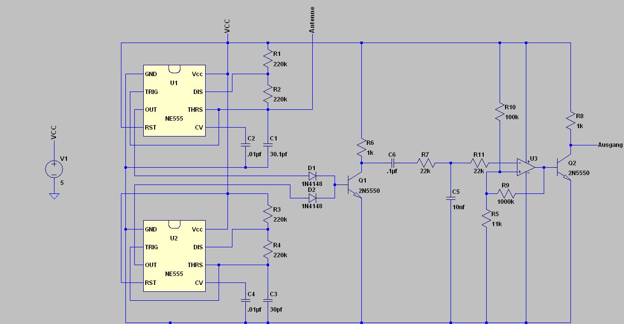

#1451952
So, hier einmal der Näherungssensor. Er erkennt eine Kapazitätsänderung
von 0.1pf. Geht bis zu einer Kapazitätsänderung von 7pf. Dies alles laut
LTSpice. Bin jetzt dabei baue und teste es aus. Dann melde ich mich
wieder.
SKDX
ps. Die 30.1pf sind nur wegen dem Testen. Original gehören da 30pf
hinein.
Gast #1451999
Ist das die gleiche Schaltung aus dem Midi-Theremin mit nem FreeScale
HCS12? Die hab ich aufgebaut, aber bei mir jittert die was das Zeug
hält... :( Hab allerdings nicht probiert, wie sich das Zeug an nem µC
verhält...
Ralf
#1452593
Nein Ralf, kenn die Schaltung nicht. Hab üerall ein bissl geschaut und
dann selbst zusammengestrickt. Bei der Simulation mit LTSpice kann ich
kein Jittern erkennen. Warte jetzt auf die 555 und bau das dann mal auf.
Das Scope wird's zeigen. Melde mich wieder -
