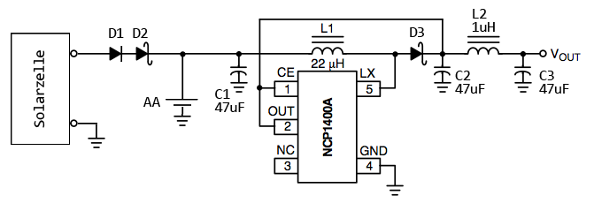

ich möchte versuchen meinen Mikrocontroller (ATmega8) mit einer
Akkugepufferten Solarzelle zu betreiben.
Auf der Sparkfun-Seite habe ich eine Schaltung gefunden, die eigentlich
genau meine Wünsche erfüllen sollte, aber leider nur 3.3V ausspuckt. Den
dort verwendeten NCP1400 gibt es auch in einer 5V-Ausführung. Allerdings
wird der hier anders beschaltet (andere Werte).
Sparkfun-Schaltung:
http://www.olimex.com/dev/pdf/MSP430-SOLAR.pdf
NCP Datasheet:
http://docs-europe.electrocomponents.com/webdocs/0b36/0900766b80b3609e.pdf
Ich habe jetzt mal versucht beide Schaltungen zu kombinieren und
vielleicht könnt ihr ja mal nen Blick draufwerfen, ob das so i.O. ist.
Einige Fragen habe ich als blutiger Anfänger aber schonmal vorweg:
1) Was muss ich bei der Wahl der Solarzelle beachten? Bei Sparkfun
verwenden sie z.B. eine 2.4V/80mA Zelle um eine AA Zelle zu laden.
Wenn ich nun eine 5V Solarzelle nehme, was muss ich dann noch vor die
Batterie schalten?
2) Warum sind da eine normale und eine Schottky-Diode in Reihe
geschaltet?
3) Eingangskondensator C1 sollte laut NCP Datenblatt eigentlich 10uF
haben, bei Sparkfun verwenden sie aber 47uF – Warum? Glättet nicht schon
der Akku die Eingangsspannung?
4) Die Spule L1 wird in der Sparkfun-Schaltung mit 100uH spezifiert -
laut NCP Datenblatt sollte da aber irgendwas von 16 - 27uH sein. Ich
habe jetzt mal die im Datenblatt als Standardlösung vorgeschlagenen 22uH
verwendet.
5) Sind beide Ausgangskondensatoren C2 und C3 nötig oder reicht auch nur
C3?
6) Was ist die Aufgabe von Spule L2?
Hoffe ihr könnt mir ein paar Sachen erklären!
Vielen Dank schonmal & Schöne Grüße,
Hans

*1.* Wenn du den Mega8 nicht ganz so hoch taktest (-> siehe Datenblatt)
kannst du ihn auch mit 3,3 Volt betreiben. (gilt nur für die
"8L"-Variante) Dann brauchst du garnichts ändern.
Sonst halt ne Solarzelle mit etwas mehr Spannung nehmen (3V oder so.
zwischen 3V und 5V wird's eh keine fertigen Typen geben)
Mir gefällt die Schaltung aber nicht all zu gut, denn die Spannung wird
erst hinter der Pufferbatterie geregelt.
Die Solarzelle liefert aber nicht konstant 2,4 Volt, sondern kann auch
mal nur 1 Volt oder auch 3,x Volt liefern - abhängig von der
Einstrahlung und der Belastung. Das ist also nicht optimal zum Laden des
Akkus. Mal bekommt er zuviel Spannung, mal zu wenig.
Ich würde da eher den umgekehrten Weg wählen: Ne Solarzelle mit
vielleicht 12V nehmen und dann direkt mit nem Step-Down-Wandler auf 5V
stabilisieren.
Mit den 5 Volt kann man dann z.B. ein 4x1,2V = 4,8V - Akkupack laden als
Puffer.
*2.* Die Zelle liefert 2,4 Volt und der AA-Akku hat 1,2 Volt. Die 1,2 V
die zuviel von der Solarzelle kommen, werden durch ne normale Si-Diode
(0,7 Vf) und ne Schottky (ca. 0,5V Vf) = zusammen ca. 1,2 V
Spannungsabfall, vernichtet.
Außerdem verhindern die Dioden, dass sich der Akkus über die Solarzelle
entläd, wenn gerade keine Sonne drauf scheint.
*3.* C1 und L1 bilden einen LC-Tiefpass der die Eingangsspannung
glättet.
C1 sollte man also schon drin lassen.
Zur Kapazität von C1 -> siehe Punkt 4
*4.* Das hängt mit o.g. LC-Filter zusammen. Dessen Grenzfrequenz hängt
von den Werten von L und C ab.
Vergrößert man L1, verkleiner man eben dazu passend C1, so dass die
gewollte fg wieder erreicht wird.
In bestimmtem Rahmen kann man da also jonglieren.
Oft macht man den Kondensator größer und die Spulen eher kleiner, weil
Spulen immer ne ziemliche störende Baugröße haben und Kondensatoren
trotz höherer Kapazität relativ klein gehalten werden können von der
Bauform her.
*5.* C2, L2 und C3 bilden zusammen einen LCL-Tiefpass der die
Ausgangsspannung glättet.
Der MSP ist ja n Schaltregler der mit ca. 180 kHz arbeitet.
Deshalb glättet man die Ausgangsspannung nicht mit einem simplen
Kondensator, sondern mit einem Filter 1. oder 2. Ordnung. ein LCL-Filter
ist sozusagen ein Filter 1,5ter Ordnung - Unwissenschaftlich
ausgedrückt...
Beim Platinen-Design muss man hier aber schon ganz ordentlich aufpassen,
denn 180 kHz verlangen ein gewisses EMI-bedachtes Layout.

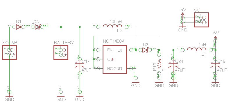

Vielen Dank Markus! Ich hab es zumindest ansatzweise Verstanden :)
Ich werde mich jetzt doch ziemlich nah an der Vorlagenschaltung halten,
mit dem einzigen Unterschied, dass ich 5V statt 3.3V Ausgangsspannung
haben möchte.
Im Anhang findet ihr meinen Versuch in EAGLE. Sollte ich es riskieren,
das mal zu ätzen?

#1464258
In meinem Post weiter oben sind zwei Fehler:
Es ist natürlich kein LCL- sondern ein CLC -Filter in der Schaltung.
Sonst wäre es ja ein Hochpass - der hier nix zu suchen hat.
>ein LCL-Filter ist sozusagen ein Filter 1,5ter Ordnung - Unwissenschaftlich
>ausgedrückt...
Das war nicht nur "unwissenschaftlich" ausgedrückt, sondern falsch.
Ein LCL-Filter (bzw. wie in der Schaltung gezeigt ein CLC-Tiefpass) ist
natürlich ein Filter 3. Ordnung... =XD
Wie schon erwähnt - mir gefällt die Schaltung nicht besonders weil die
Ladespannung der Akkus sonstwo liegen kann.
Deine Überlegungen vom letzten Post sind soweit in Ordnung.
Nur eben die erwarteten 2,8 V Ladespannung empfinde ich als
problematisch.
Bei den Dioden davor ist der Spannungsabfall außerdem vom Stom abhängig
der durchfließt. Man kann also nicht fix mit 1.2 V rechnen die verheizt
werden.
Alles nicht so schön imho...
Mit dem "EMI-bedachten Layout" wollte ich dir keine Angst machen.
Bei solchen Reglern hat der Hersteller i.d.R. im Datenblatt eine
Anwendungssschlatung mit Design-Hinweisen abgedruckt.
Wenn man sich einigermaßen an dieses Design hält (also z.B. das manche
Bauteile möglichst nahe an anderen liegen müssen, oder manche Leitungen
kurz gehalten werden müsen ect.) klappt das auch.
