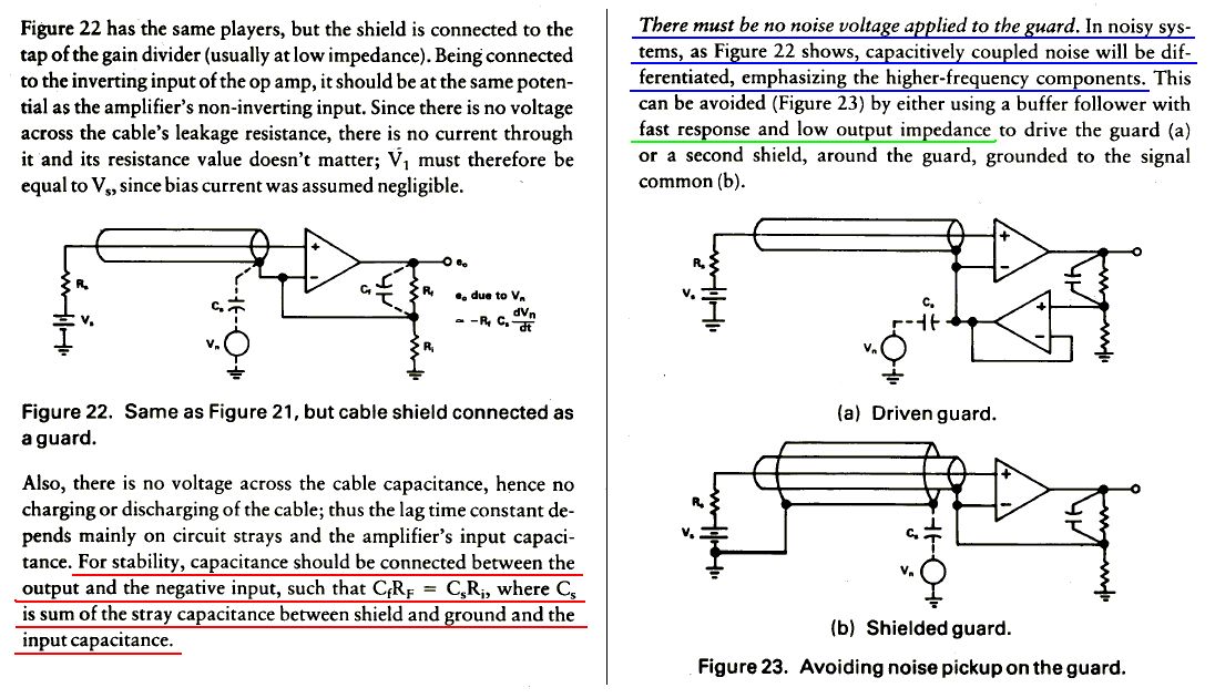

Gast #1419219
Hallo Aehh,
ich habe im Anhang die Application Note AN-347 beigefügt und die
entscheidenden Passagen markiert.
Das rot Unterstrichene besagt, daß Guarding den OPamp zunächst
intrinsisch instabil macht, da die Streukapazität Cs vom Guard nach
Masse ein Phase Lag bedeutet, das durch ein genau passendes Cf (Phase
Lead) kompensiert werden muß. Das ist deshalb schwierig, da Cs in der
Regel nicht genau bekannt ist und vor allem sich bei Änderung der Länge
des Kabels oder bei einer veränderten Verlegung schnell ändert. Dazu
kommt, daß je nach Opamp die Kompensiererei nur bis zu bestimmten
Kapazitäten funktioniert. Also, lassen sich ausgedehnte Guards überhaupt
nicht stabil kompensieren.
Das blau Unterstrichene besagt, daß der Guard äußerst empfindlich auf
kapazitiv eingekoppelte Störungen reagiert. Deswegen muß der Guard
entweder mit einem Buffer niederohmig getrieben oder von einem zweiten
Guard umhüllt werden.
>Der Verstaerker, der den Guard treibt ist kein GHz OpAmp, sondern ein >langsamer.
Ach ja, wirklich? In der Application Note steht genau das Gegenteil! Das
grün Unterstrichene besagt, daß der Buffer, der den Guard treibt, eine
"fast respone and low output impedance" haben soll. Also, er muß schnell
sein und den Guard mit einer niedrigen Impedanz treiben. Man verlangt
also von einem schnellen Buffer eine kapazitive Last (Cs) niederohmig zu
treiben, und daß, obwohl schnelle Buffer keine kapazitiven Lasten mögen.
Also kommt hier der zweite kritische Schaltungsteil hinzu. Nicht nur die
Phase Lag Geschichte durch Cs für den ersten OPamp, sondern auch noch
die kapazitive Belastung des zweiten Verstärkers durch Cs. Und wehe,
wenn einer der beiden OPamp zu langsam ist oder der Guard-Buffer eine zu
große Ausgangsimpedanz hat, dann gibt es zusätzliche Phasendrehungen und
das Ganze fängt munter an zu schwingen.
>Die Bandbreite von solchermassen angeschlossenen Sensoren geht ja auch >gegen
Null.
Das mag ja sein, aber die verwendeten OPamp brauchen nun einmal eine
gewisse Open Loop Gain, um genügend Verstärkungsreserve für die
verzerrungsmindernde Gegenkopplung zu haben. Und damit sind sie in jedem
Fall schnell genug, um schwingen zu können.
Dann vielleicht doch lieber die Lösung mit dem zweiten Schirm, nach
Figure 23 (b)? Wenn man sich die Schaltung aber ganz genau anschaut,
erkennt man, daß das verstärkerseitige Ende des Schirms hoch liegt, also
ESD garnicht abführen kann. Außerdem sieht der OPamp nicht mehr nur eine
einfache kapazitive Last (Cs) am invertierenden Eingang, sondern eine
komplexe Last, die sich noch schwieriger kompensieren läßt.
Ich bleibe dabei, Schaltungen mit Guard sind hochanspruchsvoll und
keineswegs trivial!
Kai Klaas
