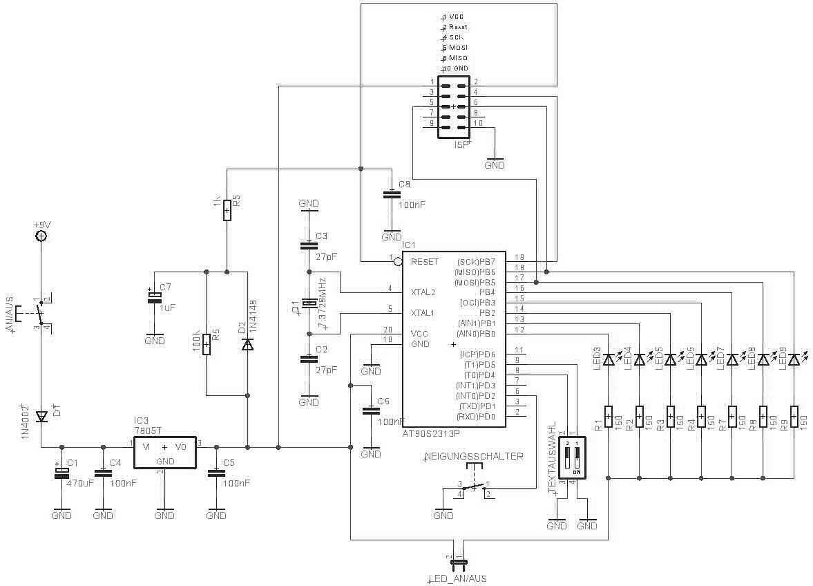

Hallo, habe heute mal bei Reichelt angerufen und nachgefragt, liegt eigentlich nur an einem Teil. Lange Rede kurzer Sinn: das Paket soll spätestens Ende der Woche rausgehen. Also habe ich mal einen Schaltplan gezeichnet. Was kann/sollte ich verbessern? Gruß, Hans P.S: Boardlayout gibt es dann (hoffentlich) auch bald...
