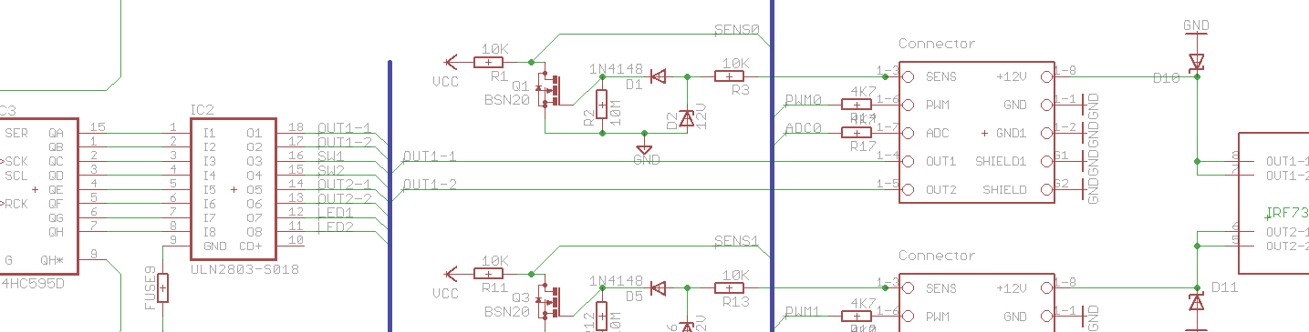

Hallo!
Ich habe ein ULN2803 dessen Ausgänge ich auf RJ45 Buchsen gelegt habe.
Da kommt man ja schon schlecht mit dem Finger drann.
Ich habe eine Ployfuse im GND Zweig um im Fehlerfall den Strom zu
begrenzen.
Die internen Dioden liegen an der Versorungsspannung.
Nun Frage ich mich, was passiert wohl bei einem ESD event an einem der
Ausgänge wenn man doch mal mit den Fingern drann kommt und vorher
fleißig übern Teppich geschubbert ist?
Mfg,
Peter

Bei einem Leistungsausgang ist der ESD Schutz nicht so schwer. Wenn das
Layout einigermaßen ist, und ein Kondensator an der Versorgung, sollte
es schon reichen.

Warum denken immer alle, daß Leistungsbauteile gegen ESD immun sind??
Sie sind es nicht! Jeder ESD zerstört ein Stück Sperrschicht und beim
Leistungsbauteil dauert es eben länger, bis man es merkt.
ESD ist ein Subnanosekunden-Ereignis, das nur sehr induktivitätsarme
Kondensatoren und Varistoren mit kleiner Bauform (<=0805) wirklich
abfangen können. Alle anderen Bauteile, inklusive der viel gepriesenen
Transzorb, brauchen länger als 1nsec zum Durchschalten, entweder, weil
die Bauform, also Induktivität, des Bauteils zu groß ist (>=SMA für
unidirektionale Transzorbs), oder weil der Schaltmechanismus zu langsam
ist (Zenerdiode, bidirektionale Transzorb (5nsec) und auch
Siliziumdiode).

Hallo und Danke für die Antworten!
Ersteinmal ein Schaltbild, die erste Version der Platine ist bereits
fertig und das Gerät funktioniert. Nun will ich für die nächste Version
ein paar Verbesserungen vornehmen.
Ersteinmal habe ich die Polyfuse in den GND Zweig gehangen und überlege
ob ich jetzt noch etwas mache. Das es sich gesamt um 4 ULN und 16
Ausgänge handelt wollt ichs relativ simpel halten.
"Connector" ist eine 8 Pin Modular Buchse.

Meist liest man das TVS schneller sind als Varistoren, zumindest war das
der allgemeine Tenor bei meinen Recherchen. Ich werd das dann wohl
nochmal genauer nachlesen.

Hallo Peter,
Ja, wenn du bedrahtete meinst. Alles was bedrahtet ist, kannst du als
ESD Schutz sowieso vergessen. Außerdem darfst du die alten Varistoren
nicht mit der neuen Generation vergleichen. Da hat sich vieles
verbessert. Insbesondere die Leckstromgeschichte, daß die Varistoren mit
jedem ESD immer schlechter wurden.
Schau mal hier:
http://www.avx.com/docs/Catalogs/apnotes.pdf
Aber Vorsicht, da sind ein paar Tippfehler.
