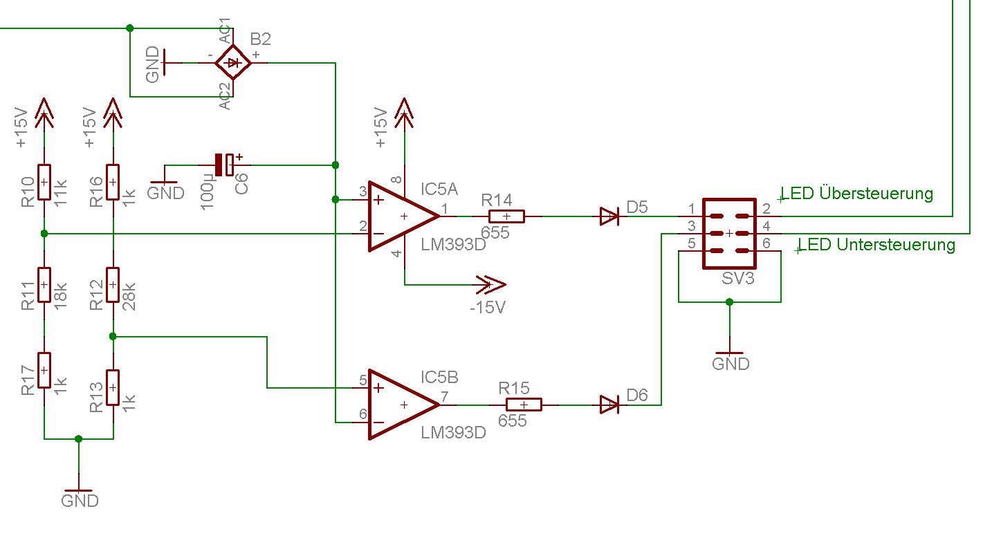

Hallo, ich baue einen Messverstärker für der bis max. 10V verstärkt. Der
Komparator hat eine Übersteuerungs-LED bei 9,5V und eine
Untersteuerungs-LED bei 0,5V (siehe Bild).
Ich hätte jedoch noch gerne eine kleine Hysterese eingebaut, weil ich
nicht ausschließen kann ob der Komparator so anfängt zu schwingen. Alle
meine Bemühungen mit Spannungsteilern zu arbeiten, hat nicht den
gewünschten Erfolg gebracht.
Kann mir vielleicht einer einen Tip geben, wie ich die Hysterese
realisieren kann?
Zudem hab ich grad gelesen, dass der LM393 ja Open-Collector-Ausgänge
hat, quasi kann ja so garnicht funktionieren, oder?
Reicht das dann, wenn ich einen Pullup-Widerstand einmal zwischen
Ausgang ICa und -V lege, bzw. einen zwischen ICb und +V?
Danke schon mal...
Grüße
sp

Gast #1419200
Hallo sp,
erst mal stolpere ich über deine Widerstands-Werte:
Willst du E96 (1%) nehmen? Da gibts zwar 28k, aber keine 655 Ohm. Noch
dazu ist es schnurz und piepe, ob eine LED mit 655 oder 680 Ohm
Vorwiderstand an 15 Volt betrieben wird, den Unterschied kann man kaum
erkennen - die Exemplarstreuungen bei der Helligkeit von LEDs haben
einen stärkeren Effekt.
Eine Diode mit Anode am oC-Ausgang eines Komparators ist logisch ein
NEVER-Gate: Egal was in den Komparator reingeht, es kommt NICHTS raus.
Der Komparator-Ausgang kann entweder Strom durch eine LED von V+ über
einen Vorwiderstand ziehen (Ausgang = Low), oder eben (Ausgang = High)
nicht.
Das Verhältnis 1:29 für 0,5 Volt aus 15 Volt bzw. von 19:11 für 9,5 Volt
aus 15 Volt lässt sich mit erforderlicher Genauigkeit auch mit jeweils 2
Widerständen aus der passenden E-Reihe erzeugen. Will man unterhalb von
E96 bleiben (eine Preisfrage), helfen auch Trimm-Potis.
Schönen Gruß,
Ralli

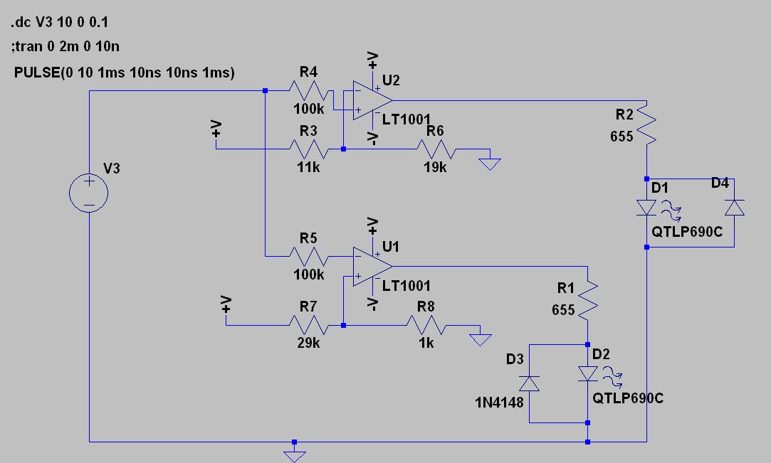

Ja die Vorwiderstände der LEDs hatte ich hier noch nicht auf E96
berechnet.
Die Dioden hatte ich gesetzt weil ich diese Schaltung vorher als mit
OPVs simuliert hatte (siehe Bild). Hier hat die Schaltung die
gewünschten Eigenschaften, die ich haben wollte, nur die Hysterese
fehlt. Auch der Strom durch die LEDs passt. Kannst du mir hier
vielleicht noch nen Tip geben, wie ich die Hysterese (ca 0,1V) in beiden
Bereichen hinkriege?
sp
Gast #1419433
>berechnet.
Was willste denn da rechnen?
Berechnet wird der Widerstand in der Schaltung und dann ein
annähender Wert aus der E96 Liste ausgewählt.
>fehlt.
Deine Schaltung, so wie du die gezeichnet hast, kann nicht funktionieren
weil die doch erheblich von deiner Simulationsschaltung abweicht.
>nicht.
Mit D5 und D6 wird das aber nichts. Die würden dann in Sperrrichtung
betrieben.
Das man mit der Betriebsspg. direkt auf den Nicht-invertierenden Eingang
eines OP geht hab ich auch noch nicht gesehen. Da macht man gewöhnlichen
einen Widerstand zwischen.
>...nur die Hysterese fehlt
Im Motorola Datenblatt
http://www.datasheetcatalog.org/datasheet/motorola/LM2903VD.pdf
Seite 5 Figure. 11 findest du eine Hystereseschaltung was Mawin
wohl meinte.
Gast #1419443
Also:
erstmal den R4 durch 1k ersetzen und dann einen Widerstand vom +E zum
Ausgang von U2. Über diesen neuen Widerstand ergibt sich zusammen mit
dem Ausgangshub die Hysterese. Die Quelle V3 habe ich als niederohmig
vorausgesetzt.
Beim U1 liegt am +E schon ein Quellwiderstand von knapp 1k, auch hier
einen neuen Widerstand vom Ausgang des U1 zum +E hinzufügen. Etwa
gleicher Wert wie bei oben.
Die neuen Widerstände (man kann es rechnen, aber so mit 100k liegst du
schon mal nicht ganz falsch) bilden einen Spannungsteiler vom Ausgang
über R4 oder der Parallelschaltung aus R7/R8 und verschieben so das
Potential geringfügig. Damit hast du die Hysterese.
