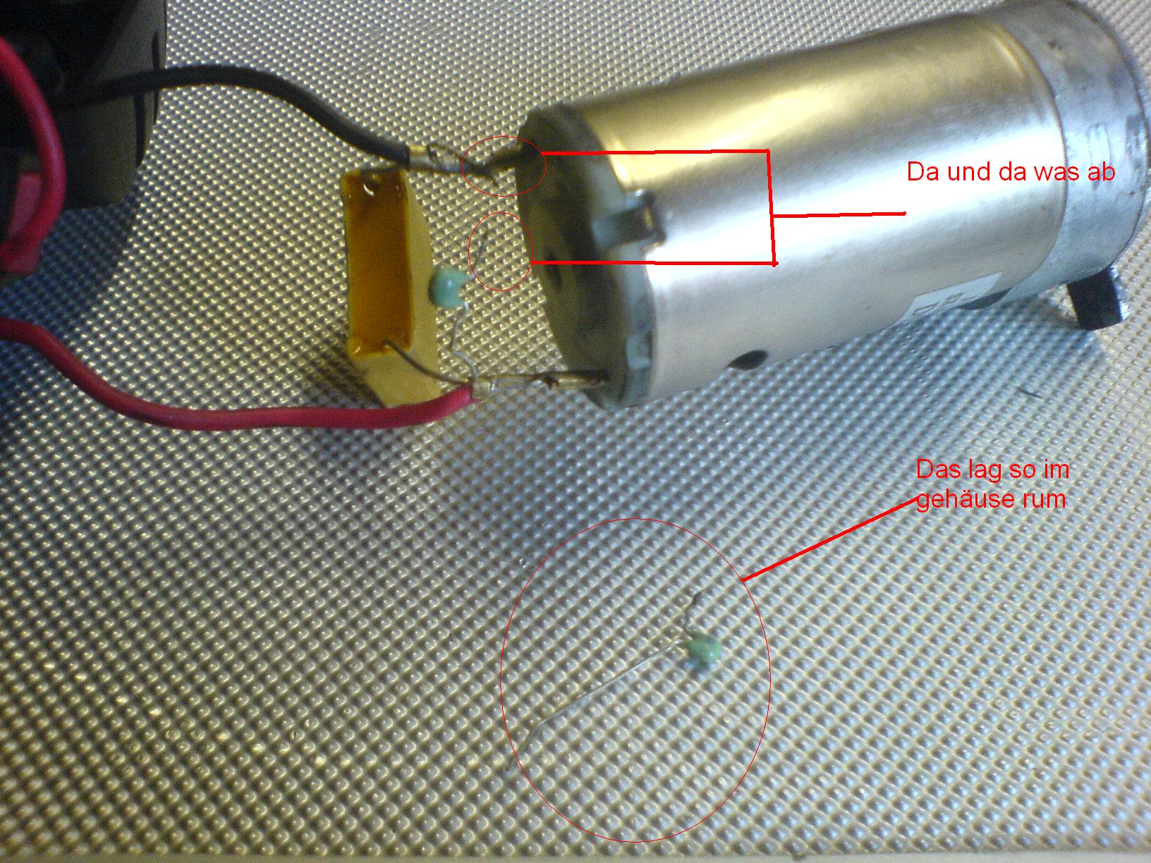

moin mir is eben der Schlagschrauber abgerekt. Auf einmal ging er nicht mehr. Hab ihn mal auseinander gebaut bin nur nicht ganz schlau geworden wie die abgegangenen teile wieder das ran gehören. (weis nicht ob wichtig aber is nen 12V Schrauber ) mfv GFT
ich kenne es so, dass ein Kondensator zwischen den beinen Polen ist und einer ist von einem Pol gegen das Motorgehäuse, um Störungen zu vermeiden... Aber deswegen sollte der Motor trotzdem noch laufen...
Marco B. schrieb: > einer ist von einem Pol gegen das Motorgehäuse, um Störungen zu > vermeiden... Von welchem Pol ist egal??

Wahrscheinlich sind entweder die Kohlen runter oder die Motorwicklung hat wegen Überlastung den Löffel abgegeben. Die Kohlen kann man prüfen in dem man den Motor öffnet und mal nachschaut, gegebenenfalls durch mißt und die Verschleißteile erneuert. Zwischen den roten Linien auf dem Foto und auf der gegenüberliegenden Seite von der Motorachse kann man die Metallzungen mit einem schmalen Flachschraubendreher vorsichtig hochbiegen und den Flansch inkl. dem Läufer aus dem Gehäuse ziehen. Wenn die Wicklung schwarz ist, ist der Motor wohl hin. Dann muß man schauen ob man einen gleichwertigen im Handel findet.
Max M. schrieb: > Wahrscheinlich sind entweder die Kohlen runter oder die Motorwicklung > hat wegen Überlastung den Löffel abgegeben. Die Kohlen kann man prüfen > in dem man den Motor öffnet und mal nachschaut, gegebenenfalls durch > mißt und die Verschleißteile erneuert. Zwischen den roten Linien > auf dem Foto und auf der gegenüberliegenden Seite von der Motorachse > kann man die Metallzungen mit einem schmalen Flachschraubendreher > vorsichtig hochbiegen und den Flansch inkl. dem Läufer aus dem Gehäuse > ziehen. Wenn die Wicklung schwarz ist, ist der Motor wohl hin. > Dann muß man schauen ob man einen gleichwertigen im Handel findet. Lohnt sich wohl nicht für einen 30 € schlachschrauber Werde den Motor Morgen dann mal überprüfen @ Hubba Bubba http://lmgtfy.com/ ist mal ne echt geile Sache ;) mfg GFT

Sieht nach einem Tantal-Kondensator aus. So wie auf deinem Bild, ist ja noch ein kondensator dran, würde heißen, dass der andere Tantal (der rechts auf dem Bild auf dem Tisch liegt) PARALLEL zum anderen geschaltet wurde. Kondensatoren verhalten sich genau andersrum als Widerstände: Doppelte Kapazität bei Parallelschaltung zweier (gleichgroßer) Kondensatoren. Bei Reihenschaltung der Kondensatoren gilt: (Cges = (C1*C2)/(C1+C2)) Gruß Knöller.
noch einwas: Tantals sind gepolte Kondensatoren (da Elektrolyt) und sie dürften in deinem Fall nicht der Funktion deines Schlagschraubers einen Abbruch machen, denn sie dienen nur als Entstörfilter.

Das ist die klassische Entstörkombination, wenn keine Leistung an der
Drossel abfallen soll:
- ein Kondensator (in diesem Fall ein Folienkondensator, das große
eckige Teil) parallel zur Versorgung,
- jeweils ein Keramikkondensator von + und - gegen das Gehäuse.
Die Werte sollten 10nF betragen.
Sieht so aus, als wären die Lötstellen am Gehäuse nicht besonders
haltbar gewesen, oder das gute Stück wurde etwas unsanft behandelt. ;)
Hier die Schaltung:
+ O----o--------o-------------
| ----- --o--
----- o------o| M |
| ----- --o--
- O----o--------o-------------
Na ja, ein Schlagschrauber ist wohl auch eher ein unsanftes Gerät...
Also hab das jetzt mal wieder so zusammen gelötet aber der Motor mukkt
nicht :(
Wenn man mal genau hinsieht sind die Beine von den Kondensatoren
ziemlich durch geschmort scheint wohl ne andere Ursache zu haben.
MFG GFT
