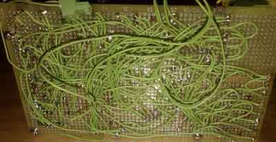

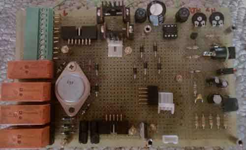

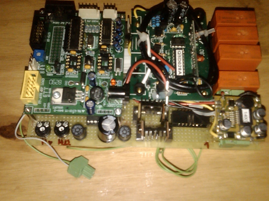

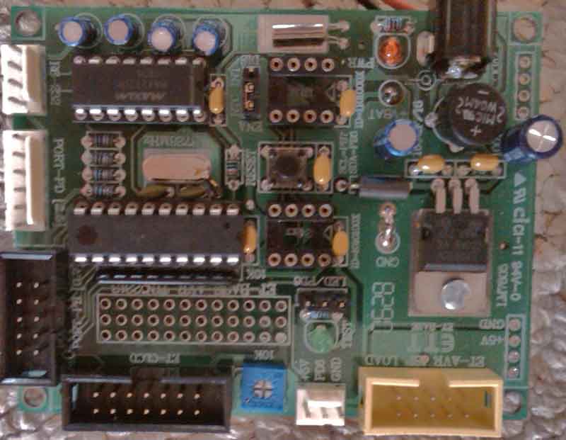

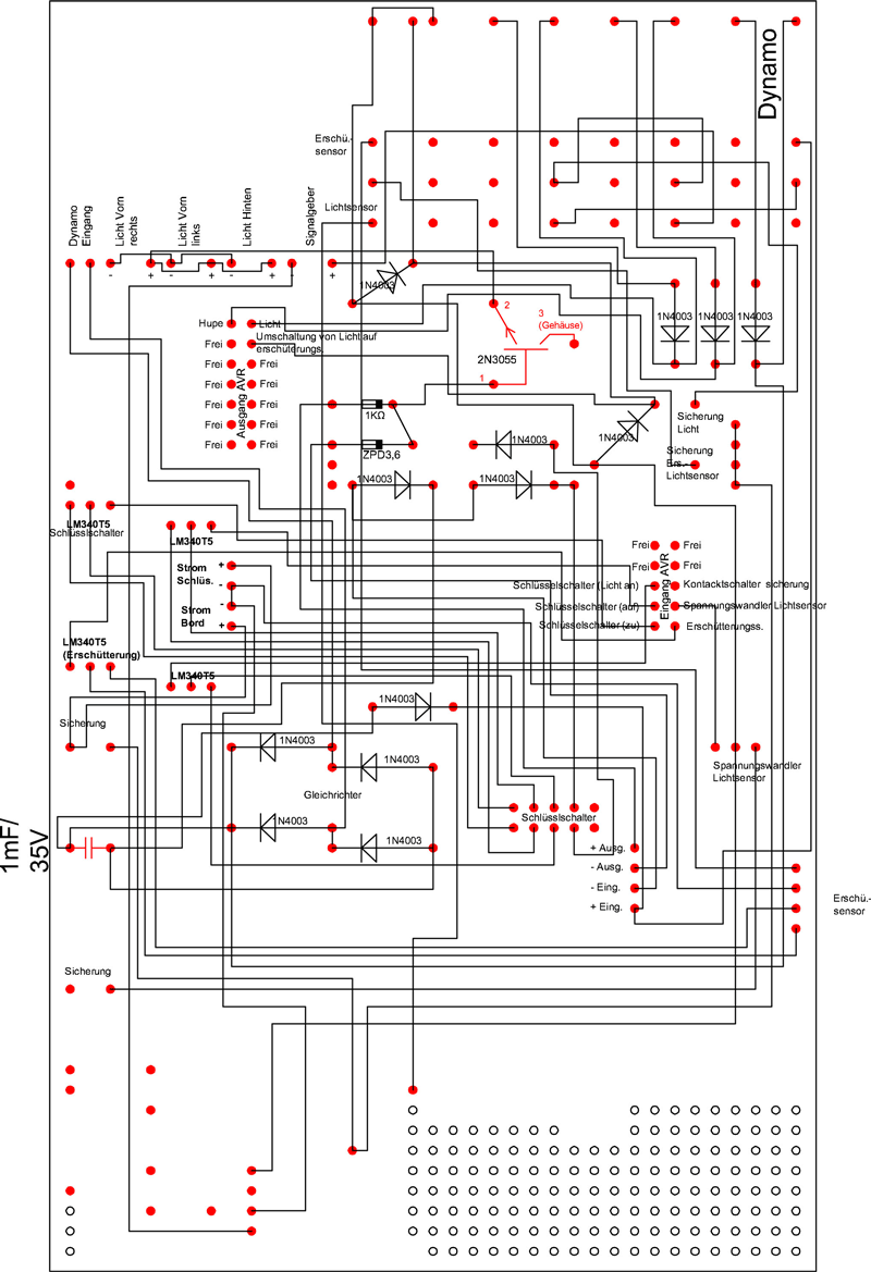

Habe folgendes Probleme. Ich suche jemanden der für mich eine Programm
schreiben kann. Habe mir ein Base AVR Tiny2313 gekauft. Aber habe leider
niemanden mehr der Zeit hat mir ein Programm zu schreiben.
Das ganze soll ein Bord für ein selbst gebautes Liegerad werden.
Anbei ein Bild vom Bord. Das ganze hat zwei ebenen mit Erschütterungs-,
Lichtsensor,Fernbedienung, Konstandstromquelle u.s.w. Das Bord soll als
Diebstallsicherung zur Reglung und Ein.- Ausschalten perr Fernbedienung
des Lichtes und ein parr andere Kleinichkeiten.
Danke im voraus.

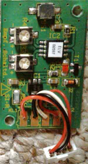

Das ganze ist schon gelötet und auch nicht wirklich mit IR-Fernbedienung
mach bar, da es nicht verschlüsselt wird und zu wenig Reichweite. Die
Fernbedienung ist aus der Autotechnik und ein eigenständiges Modul. Das
wie die anderen nur ein Signal zur Auswertung gibt.
Werde die kommenden Tage noch eins zwei Foto´s einstellen und die
Verschaltung niederschreiben, um einen Einblick in das ganze zu geben.

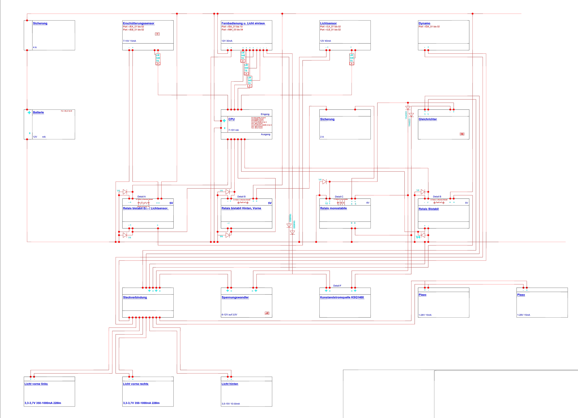

Deine Schaltpläne entsprechen keinerlei Standard. Da findet sich niemand
zurecht. Stell dir vor, du wärst ich und nun liegt so ein Plan vor dir.
Du machst Schaltpläne in Photoshop. Bist du des Wahnsinns? Nimm LTspice,
Eagle, Target, Kicad, mir wegen auch sPlan oder nen Relaisplanerzeuger.
Orientiere dich an irgendwas gängigem. Gibt ja genug Vorlagen.
Das sollte eine Hilfestellung sein.

Hallo
Kleiner bekomme ich das nicht hin. das ganze ist in acda gezeichnet in
pdf gedruckt und in adobe  png  abgespeichert.
Werde mir die Programme mal anschauen was ich machen kann oder hin
bekomme.
Möchte noch dazu sagen, ich bin Technischer Zeichner (Maschinenbau) und
nicht Elektroniker.
Zu erreichen  bin ich unter jochen97 Hotmail com.
bis ich die "schaltpläne" gesehen hatte, glaubte ich noch an ein
einfaches projekt mit wenig aufwand.
aber eine auf solche art dokumentierte schaltung ist unmöglich zu
programmieren.
man müsste ja zumindest mal wissen welches signal an welchem pin des
ATTiny2313 anliegt und welcher pin des ARV's als ausgang verwendet wird
und wofür.

naja das sieht schon ein wenig besser aus...
anmerkung:
Port ET-CLCD ist vielleicht eine steckerleiste auf deinem Board aber
kein Port vom ATTiny 2313 der hätte noch PD0 bis PD6 zur verfügung.
dann sollte dir auch klar sein, das der µC nur 0 und 1 (low und high)
versteht. damit sollten all deine eingangssignale auch digitaler natur
sein.
die beschriebene Fernbedienung sehe ich bei der anschlussbelegung aber
nicht.
zudem sind einige der ein und ausgänge unklar oder doppelt belegt z.b.
schlüsselschalter, erschütterungssensor, licht.
gibt der lichtsensor ein digitales oder analoges signal?
wie arbeitet der erschütterungsschalter ... impulse, dauerhaft ?
dann ist die beschreibung der funktion ein wenig dürftig.
die funktion mit den signalnummern zu beschreiben ist einfach ungünstig.
besser wäre es sie mit normalen worten zu beschreiben.
Wenn der schlüsselschalter auf position "an" steht und der
erschütterungssensor ausgelöst wird soll der signalgeber kurz ausgelöst
werden. ist der erschütterungssensor nach 2 sekunden immer noch aktiv
soll ein alarm von 30 sek über den signalgeber ausgegeben werden.
ich nehme mal an, dass hier für das aktivieren der lichts oder des
signalgebers einfach ein High-signal auf dem Ausgang erzeugt werden
muss.
>1 oder 3 Eingang > 3 + 1 Ausgang
>gibt Signal auf 3 Ausgang
>Blinken 3 x 1 Sek. Auf 1 Ausgang
ich schreib das mal in worte:
wenn der Schlüsselschalter auf oder zu ist (also eigentlich immer)
soll das licht eingeschaltet und das lich/erschütterungssensor aktiviert
werden und für 3 sekunden ein signal ausgegeben werden indem der
lich/erschütterungssensor 3 mal eine sekunde blinkt.
ich hoffe du bist nun genauso verwirrt wie deine leser
Ich glaube, dass es hilfreich wäre, wenn Du das ganze mal persönlich mit
jemandem, der ein wenig von Elektrotechnik versteht, durchsprichst.
Vielleicht hat hier irgendwer einen Tipp für Dich. (Eine hilfswillige
Bastelgruppe wird es in Berlin doch wohl geben?!)
Wenn Du dann "freundlichere" Schaltbilder und eine bessere Dokumentation
hast, ist der Aufwand besser abzuschätzen und Dir ist, wenn Du es selber
machen möchtest, besser zu helfen.

Es sind nur Strom Signale zum Beispiel + da + weg oder wie man es sagt.
Erschütterungssensor
Technische Daten: MES 1
Spannungsversorgung: 7–15 VDC
Stromaufnahme (aktiv, ohne Last): 15 mA
Einschaltzeit: 1–60 Sek.
Schaltausgang: Open-Drain/max. 500 mA
Konstantstromquelle
Minimale Eingangsspannung: 6VDC
Maximale Eingangsspannung: 35VDC
Ausgangsstrom: 1400mA
Verpolungssicherer Eingang
Schlüsselschalter
Auto Technik (Nachrüst Fernbedienung)
Präzisions-Dämmerungsschalter
Bausatz Conrad
und ein paar Kleinigkeiten die das ganze mit einander verbindet.
Das ist es.

Pin 3/ Eingang  Schlüsselschalter auf
Bei drücken der Fernbedienung bekommt Pin 3 Eingang ein kurzes Signal
und damit wird die Alarmanlage aus geschaltet. Dann Pin 3 Ausgang Licht
/ Erschütterungssensor kurzes Signal, und das Relais schaltet von
Erschüterungssensor auf  Lichtsensor um. 4 kurze Signal auf Pin 1
Ausgang Licht im Abstand von 2 Sekunden.
Pin 4/ Eingang Schlüsselschalter Licht an / aus
Bei drücken der Fernbedienung Licht das erste mal Signal (+). Dann ein
kurzes Signal auf Pin 1 Ausgang Licht Ansteuern und das Licht wird durch
ein Relais angesteuert und Gehalten, Bis man die Fernbedienung ein
zweites mal drückt. Dann geht wieder ein Signal auf Pin 1 Ausgang Licht
und das Licht geht wieder aus.
Pin 5/ Eingang Kontaktschalter
Der Kontaktschalter ist zur Sicherung, des Deckels der vor dem Bord und
der Batterie ist, Zur Sicherung gegen Manipulation. Der Kontaktschalter
darf nur aktiviert werden wenn die  Alarmanlage aktiviert ist.
Pin 6/ Eingang Taster
Bei Eingang eines Signals, nur wenn Alarmanlage aus, auf Pin5 Eingang
Taster. Zwei kurze Signal im Abstand von 1 Sekunde auf Pin 0 Ausgang
Signalgeber.
Port PB 0 bis 7 Eingang      Port ET-CLCD Ausgang
0 = Erschütterungssensor       0 = Signalgeber
1 = Schlüsselschalter zu (Alarmanlage an)  1 = Licht
2 = Lichtsensor an         2 = Frei
3 = Schlüsselschalter auf (Alarmanlage aus)3 = Licht /
4 = Schlüsselschalter Licht an / aus     4 = Frei
5 = Kontaktschalter
6 = Taster
7 = Frei
so
Eine Frage beschäftigt mich, nachdem ich die letzten Fotos gesehen :
Konntest Du deinen Hardwareaufbau bereits testen ?
Vermute : NEIN (weil u.a. auch entsprechende Software fehlt !)
Und genau das wird für jeden, der dir helfen möchte das Problem werden.
Auch wenn es jemand für Bezahlung macht, kann er nicht garantieren, dass
es mit der vorgegebenen HW auch klappt, oft erkennt man die
problematischen Details erst während eines Projektes.
Weiterhin besteht auch noch ein Restrisiko, dass dein Aufbau einen
(mehrere) grundlegenden bzw. Verdrahtungsfehler beinhaltet und dieses zu
finden und zu beheben kostet meistens Zeit und sehr viel Nerven.
Daher mein Tipp (auch wenn´s schwer fällt) : Pack deine Hardware
beiseite und liste deine Wünsche in eine Art Pflichtenheft auf. Suche
dir dann einen Gleichgesinnten (evtl. auch Liegeradfahrer, einfach mal
in div. Foren nachfragen) mit µC-Programmierkenntnissen und realisiert
dann das Projekt gemeinsam. Ich denke, ein daraus resultierendes
Ergebnis hat eher eine Chance als dein jetziges Vorhaben.
Viel Glück
ja konnte ich zu 80%, da es nur + ein und ausgänge sind.
wie du sicherlich gelesen hast. Hatte ich jemanden der es Programmieren
wollte, der aber leider zur Zeit viel Arbeit hat und ich ohne nicht
wirklich weiterkomme.
Mal ganz ehrlich, du wirst keinen finden der dir für die Hardware auf
den Fotos eine Software schreibt.
Auch nicht für Geld!
Was man oben sehen kann ist ein Drahtverhau zu dem kein sinnvoller
Schaltplan existiert.
Generell muss so eine Platine mit Fädeldraht nicht schlecht sein.
ABER:
Man muss soein Projekt dann in einem engen Zeitrahmen zuende bringen,
weil man sonst den Überblick verliert.
Die Software muss praktisch zeitgleich oder direkt im Anschluss gemacht
werden.
Außerdem müssen alle Schnittstellen dokumentiert sein.
