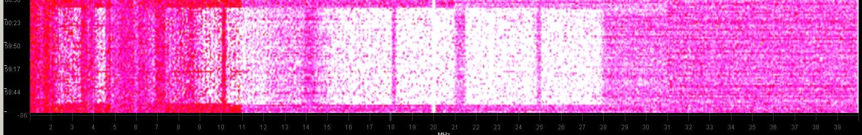

OP #1509104
Hallöchen
Ich werde es trotzdem damit machen.
Erstens : Zwischen Powerline "Internet über die Steckdose" und PowerLine
Homeplug ist ein riesiger Unterschied - nämlich in der Leistung in der
die Signal eingespeist werden und auch in der Kabellänge( Antennenlänge
Zweitens : Sind bei dem Adaptern den wir verwenden die nötigen
Frequenzen ausgeblendet ( siehe beiliegendes Diagramm - Messung bei
einer bereits laufenden Anlage. Es wurden 100 mal mehr Daten übertragen
als normal bei dieser Anlage)
hmg
Mandi
Gast #1509984
Hallo Mandi
Ich wollte Dich nicht verunsichern.
Aber auch das Powerleine Homeplug kann die Physik nicht umgehen oder
biegen HF und hat Sie noch so geringe Leistung auf ungeschirmte Kabel
