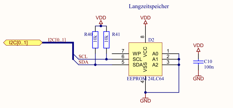

Hallo zusammen. Ich habe vor einiger Zeit eine kleine Motorsteuerung entwickelt (für einen Dieselmotor, doch das sollte hier nicht relevant sein). Auf dem Board verwende ich ein EEPROM von Microchip (via I2C) und als uC habe ich einen 8051er von SiLabs. Manchmal habe ich das Problem, dass sich Einstellungen, die im EEPROM abgelegt sind verändern. Grundsätzlich lese ich die Einstellungen immer dann, wenn die Steuerung gestartet wurde. Geschrieben werden sie, bei einer Änderung (über Display-Menu). oder wenn der Motor ausgeschaltet wurde (für die Betriebsstunden) - also ca. 2 bis 20 Schreibvorgänge pro Tag. Ich bin ziemlich erfahren in der Softwareentwicklung und kann somit sagen, dass es kein Interrupt-Problem ist. Auch sonst wird es nicht an einer Software-Fehlfunktion liegen. Ich schreibe jeweils nur ein Byte alle 5ms. Natürlich kann ich die Einstellungen über Redundanz und Checksummen abspeichern. Aber ich möchte gerne wissen, wieso die Datenfehler überhaupt auftreten. Der Controller hat einen internen VDD-Monitor, den verwende ich. Kann mir jemand sagen, woran dies evtl. liegen kann? Besten Dank im Voraus!

Am besten du postest mal Schaltplan und Code, sonst kann dir auch keiner mehr sagen.
Also im Anhang die beiden Codefiles, die die Einstellungen und die Kommunikation mit dem EEPROM abarbeiten. Und das Schema des EEPROM-Teils.

Wo ist WP angeschlossen?
#1419753
Intern per Pulldown an GND.

Im Datenblatt finde ich nur:
>The WP pin must be connected to either VSS or VCC.
Aber nix von einem internen Pulldown.

In meinem Microchip Dtaenblatt steht das so drin: 2.4 WP This pin can be connected to either Vss, Vcc or left floating. An internal pull-down resistor on this pin will keep the device in the unprotected state if left floating.
#1419782
In einem Atmel Datenblatt: WRITE PROTECT (WP): The write protect input, when tied to GND, allows normal write operations. When WP is tied high to VCC, all write operations to the memory are inhibited. If left unconnected, WP is internally pulled down to GND. Switching WP to VCC prior to a write operation creates a software write protect function.
Es gibts viele solcher kleinen Unterschiede rund um den WP Pin. Manche Hersteller bauen Pullups/Downs ein, andere nicht. Bei einigen kann man das komplette EEPROM damit schützen, bei anderen nur einen Teil. Wenn das ganze schon in einer derart gestörten Umgebung eingesetzt wird, würde ich mich nicht auf den Pulldown verlassen und stattdessen den Pin ordentlich anschließen. Alleine schon um Probleme auszuschließen, falls die EEPROMs mal von einem Hersteller ohne Pulldown sein sollten. Bzw. ich würde den Pin sogar mit dem µC ansteuern und nur zum Schreiben den Schreibschutz deaktivieren.

Gibt es da verschiedene Versionen von dem IC? hab hier geschaut: http://ww1.microchip.com/downloads/en/DeviceDoc/21189Q.pdf
Sind es genau 300 Bytes die du schreibst? Das passt nämlich sonst nicht mit den internen Puffergrenzen, welche (je nach Typ) ein vielfaches von 32, 64 oder 128 sind. Ich hatte mich schon mal ziemlich lange über die falschen Werte gewundert, die mein EEPROM speichert und hatte diese Blockgrenzen nicht beachtet. Eventuell liegt es bei dir ja auch daran. Sven

Hallo, so wie Ralf schon zum WP schrieb steht im Microchip Datenblatt: 2.4 Write-Protect (WP) This pin must be connected to either VSS or VCC. If tied to VSS, write operations are enabled. If tied to VCC, write operations are inhibited but read operations are not affected. Wenn du genau den hast, dann MUSS der PIN angeschlossen sein. Und das steht im Datenblatt von Microchip zum 24LC64. Aber alle Vermutungen helfen nicht wenn es nicht getestet ist. Es ist zwar interessant zu sagen, dass es etwas anderes sein müsste und du glaubst, dass es am einen oder anderen nicht liegt, aber es sind eben nur Vermutungen. Mach Dir einen Plan oder Notizen wie du die einzelnen Fehlermöglichkeiten ausschliesen kannst und teste dann. Das führt wahrscheinlich schneller zum Erfolg als von vornherein Dinge auszuschließen ohne zu wissen dass man sie auschließen kann. Nach Murphy sind es eben Fehler die bei 1Mio Stück von Geräten nie auftreten und dann bei einem zum bösen Erwachen führen.
Ich kenne die 24Cxx als sehr störfest, das Schreibprotokoll ist ja recht komplex, daß es kaum ne CPU versehentlich erzeugt, auch bei Unterspannung. Ich vermute ein Softwareproblem. Häng doch an die Daten ne CRC16 ran, das kostet nicht viel. Kann es sein, daß Pakete unvollständig geschrieben werden? Man könnte z.B. 2 Pakete abwechselnd schreiben und als letztes eine aufsteigende Paketnummer. D.h. das mit der höchsten Nummer wurde als letztes und vollständig geschrieben Und vor dem Schreiben der Paketnummer ein Verify der geschriebenen Daten. Ich habe in meinen Projekten bisher nichts davon gemacht und keine Probleme. Ich benutze allerdings den Pagemodus (32 Byte), damit das Schreiben schneller geht. Intern schreibt der EEPROM auch im Bytemodus ne ganze Page, d.h. 31 Byte ungeändert. Peter
>> This pin can be connected to either Vss, Vcc or left floating. > Ich glaube ehrlich auch nicht, dass es am WP liegt. Glauben (und daraus resultierend: Hoffen) haben in der Elektronik eigentlich nichts verloren. Für mich gilt (nach entsprechend schlechter Erfahrung): Niemals ein offener Eingangspin. Aber der WP-Pin dürfte hier nicht dein Problem sein. Du kannst ja noch programmieren, das EEPROM ist nicht blockiert... > Einzelne Einstellungen (vermutlich nur wenige Bytes) waren plötzlich > auf Null (FFh mag auch vorgekommen sein, bin aber nicht sicher). 0x00 ist sehr seltsam, der "gelöschte" Zustand einer EEPROM-Zelle ist 0xFF. Da müsste also nachträglich noch eine 0x00 reinprogrammiert worden sein. Warum bist du so sicher, dass es kein SW-Problem ist? BTW: > Ich bin ziemlich erfahren in der Softwareentwicklung Und dann verwendest du auf einem uC lauter longs :-o
