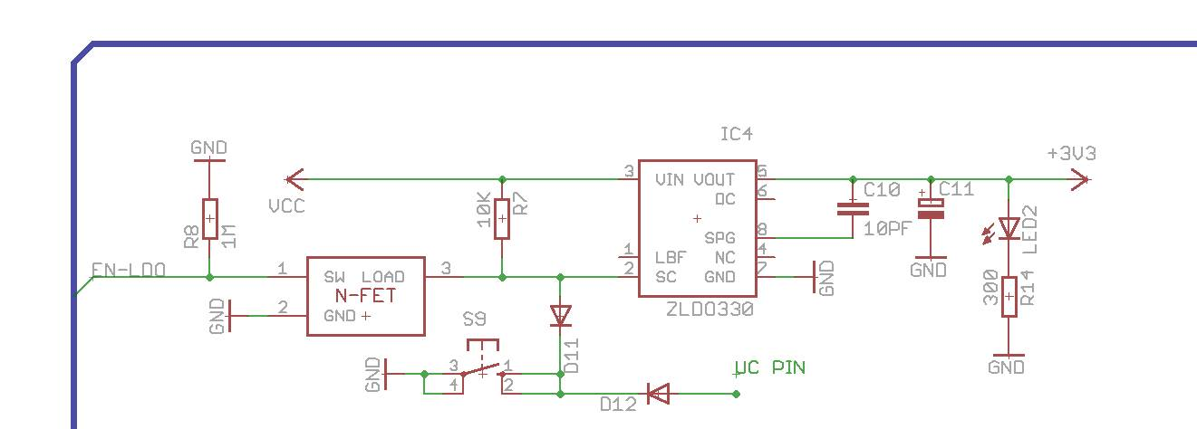

Hallo!
Es handelt sich um eine Selbsterhalt für ein Batteriegerät mit einem
AVR, über einen Taster soll die Schaltung ein und ausgeschaltet werden.
Dazu habe ich wie im Anhang etwas entworfen:
R7 hält SC auf High und der LDO ist aus, wenn Taster S9 Gedrückt wird
geht SC auf Low und der LDO an, der µC Startet und setzt EN-LDO auf
High, somit leitet der FET und hält SC auf Low.
Nun überwacht der Controller "UC PIN", wenn man den Taster jetzt wieder
drückt geht "UC Pin" auf Low, der controller legt EN-LDO auf Low und die
ganze schaltung ist wieder tod.
Dazu habe ich jetzt aber ein Problem, die Diode hat einen
Spannugsabfall, SC ist also wenn man den Taster drückt nicht auf GND
sondern auf GND+Flussspannung der Diode.
Ob das dann immernoch funktioniert weiss ich nicht, im Datenblatt steht:
Pin 2 SC - Shutdown Control. This high
impedance logic compatible input disables the
regulator when taken high. It includes a diode
wired to Vin and so will pass current if taken more
than 0.5V above Vin.
Shutdown control threshold voltage:
Min: 1.5 V
Max: 0.4 V
Das heisst wenn die Spannung unter 0,4-1,5V liegt ist der Shutdown
aktiv, richtig?
Genau in dem Bereich würde ja das Potential mit der Diode liegen, also
ist nicht sichergestellt das die Lösung so geht?
Mfg,
Peter

Nimm doch für D11 eine Schottky-Diode (ala BAT41), die sollte bei dem
kleinen Strom einen Spannungsabfall von so max. 0.3V haben.
Du könntest aber die diskrete Mimik evtl. gleich durch ein passendes
Single-Gate in CMOS ersetzen. Braucht auch "keinen" Strom ;)

Jo, das sollte dann klappen, dafür für den Tip! Bin ich irgendwie selber
nich drauf gekommen ;^^
Ne BAT54C/A hat auch gleich zwei Dioden in einem Gehäuse, spart ne menge
Platz auf der Platine.
Mhm. Stimmt... muss ich mal drüber nachdenken und schaun was der
Stromverbrauch ist, eigentlich eine schönere Lösung als die Dioden.
