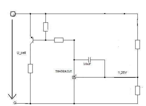

Gast #1420562
Baue einfach die angehängte Schaltung an jede Zelle.
Hat bei mir mit einer 2,5V Zelle sehr gut funktioniert.
Den Transistor und den Reihenwiderstand dazu musst du natürlich
entsprechend deinen Anforderung anpassen.

Das sieht ja schonmal ganz interessant aus. Ob der linearen Ansteuerung
des Transistors frage ich mich aber, was ich da an Verlustleistung
erwarten kann. Der Anfangsladestrom ist 11A. Ich denke bis die ersten
Zellen überbrückt sind, wird er auf einen weit niedrigeren Wert fallen.
Sagen wir einfach mal 3A. Dann muss der Transistor 3A durchleiten bei
einem Spannungsabfall von ca. 14,4V. macht nach Adam Riese ca. 45W an
Verlusten.
Oder kurz: eignet sich so eine Schaltung zum balancen großer
Bleiakkupacks?
Johannes

Gast #1425690
Der Transistor wird von der Referenzdiode beim Erreichen der
eingestellten Referenzspannung voll durchgeschaltet. Somit wird an ihm
nur die Leistung von
P=Uce 0,..V*((14,4V-Uce)/R) verbraten. Andernfalls sperrt er voll. Also
alles nur Dimensionierungssache.
OP #1428925
also danke für eure Vorschläge. Dass der Transistor durchschaltet sehe
ich ein, aber dann verbrät der Widerstand die Leistung.
Kommunikation mit dem Ladegerät würde das Problem beheben, Aber dann
brauche ich ein neues Ladegerät. Oder muss mir das auch noch bauen.
