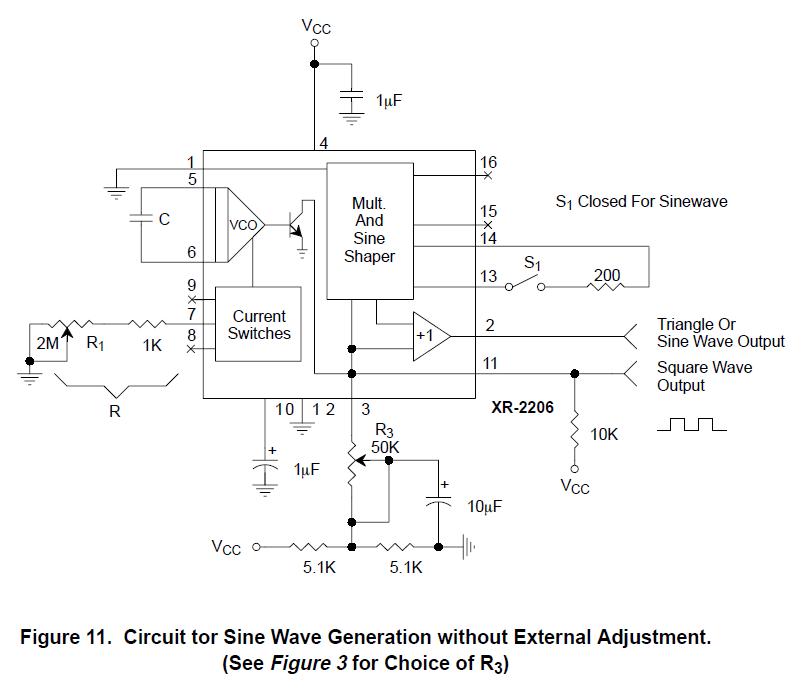

Hätte weitere Fragen:
Habe mir im Datenblatt des XR2206 die Testschaltungen angesehen, und
bemerkt, dass man am Pin 7 ein 2MOhm Poti verwenden soll. Hat dies nun
Auswirkungen auf die Bandbreite des Ausgangssignals, wenn man nun so ein
100kOhm Digitalpoti nimmt, und wie gravierend sind die Auswirkungen?
MfG
von karadur (Gast)
Hallo
du kommst mit der Frequnz nicht so weit nach unten. 2M ist aber schon
nicht mehr in der Spec. Typisch wäre bis ca. 500k
Frage: wenn du schon einen uC einsetzt, warum machst du nicht damit das
Signal?
PS: der XR macht kein besonders gutes Signal.

Habe keine besonderen Anforderungen, deshalb der XR2206. Fmax = 100kHz.
