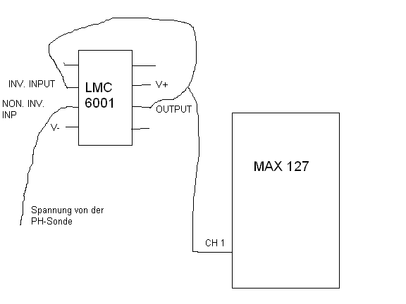

ich möchte ein PH-Meter für den PC bauen, dass über einen MAX127
ausgelesen werden soll.
Die Spannung kommt zuerst an einen LMC6001, der die Spannung erst einmal
unverstärkt an einen MAX127 weiterleiten soll, der dann die Spannung
ausliest und über einen IOW an den PC leitet.
Mein Problem ist:
- Der MAX127 liest die Spannung vom LMC6001 nicht ein, sondern zeigt mir
ständig nur Full-Scale (4,9875....V) oder 0V an.
- Mit einem gewöhnlichen Voltmeter ist die Spannung zu messen
- Der MAX127 funktioniert einwandfrei
Wo ist die Fehlerquelle zu suchen?
Gruss,
Sebastian.

eine pH-Elektrode (Clark-Elektrode) ist ein amperometrischer Sensor,
d.h. er liefert einen zum Signal propertionalen STROM, keine Spannung
(im Prinzip ist das eine Batterie). Du must noch diesen Strom in eine
entsprechende Spannung wandeln, bevor Du den Wert mit dem µC einlesen
kannst.
In dem Datenblatt (http://www.national.com/ds/LM/LMC6001.pdf) zum LMC
ist eine Beispielschaltung (pH-Messung!) angegeben!
Nachbauen, "Out" auf den MAx und fertig!

Genau danach wollte ich mich richten, nur wollte ich mir den zweiten OP
(LMC6041) sparen.
Zweites Problem:
Der Max127 hat einen maximalen Spannungseingangsbereich von +10V. Die
Schaltung aus dem PDF geht von 0 - 14V.
Wäre das ganze vielleicht erfolgsversprechender, wenn ich die Spannung
dann doch nochmal verstärke?
Gruss und Danke,
Sebastian.

na ja, die Schaltung liefert nach DB +-100mV/pH und 0V @ pH 7. Das
Ausgangssignal der liegt also im Bereich von -0.7V bis +0.7 V. der
zweite Oamp verstärkt das Signal und verschiebt den Nullpunkt. Das
könnte man auch komplett in Software machen oder diese Stufe an Deine
Bedürfnisse anpassen. Ich würde letzteres Versuchen, da Du sonst
Auflösung verschenkst.
Gast #1420565
Missverständlich ausgedrückt: gemeint war der erste Oamp liefert eine
Spannung von -0.7 bis +0.7V die vom folgenden Oamp verstärkt und
verschoben wird

Ich werds ma eher so machen. Ich verstärke dann mal die Ausgangsspannung
des LMC6001 mit einem LMC6041 ums 10fache und messe diese Spannung mit
dem MAX127.
Dort kann ich positive und negative Spannungen messen, sodass ich
lediglich die Spannung vertärken muss und nicht auch noch den Nullpunkt
verschieben muss.
Danke für die Ratschläge,
Sebastian.

Noch etwas zum pH-Meter an sich: Die pH-Messketten sind mehr als
empfindlich. Du musst unbedingt daran denken, einen Impedanzwandler zu
nutzen! Ich verwende dafür einen OP mit einem Eingangsstrom von max.
30fA. OPA129UB. Je weniger Strom, desto länger hält die Elektrode.
Und noch etwas: Trenne die analoge und digitale Masse, das schützt vor
Störungen!
Und arbeite ganz sauber! Alles schön reinigen. Schon Flussmittel auf der
Platine erzeugt Fehler.
Wenn du dich an die Tipps hältst, wird es klappen mit der Messkette!
Viel Erfolg!
Dummerweise ist eine Clark-Elektrode aber ein Sauerstoffsensor,
keine pH-Elektrode, die liefert sehr wohl eine Spannung,
und zwar positiv wie negativ, die Schaltung ist zumindest in
so weit ungünstig weil ein negatives Signal auch zu negativer
Spannung am MAX führt, der misst aber nur unipolar ab Masse.
Man sollte die Ph_Elektode bzw. die virtuelle Masse des OpAmps
auf halbe Referenzspannung legen, der ICL7660 war überflüssig.
